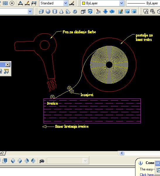

Dali je netko razmišljao ili napravio kakav s t r o j za ljepljenje ABS-a na ivericu ?
Postupak peglom(za tanje trake) i fenom (za skidanje boje) prespor.
Ideju imam, pa bih želio razmjenu mišljenja - ideja.

video sam pre nekoliko godina nesto priblizno ovome sto ti trazis, mada je to daleko od masine. ja kantujem uvek peglom, osim par puta kada sam morao kantovati neke unutrasnje radijuse i tada sam to izvodio pomocu fena, ali nezgodna stvar je sto neko mora i da ti pridrzava ili kant traku ili to parče iverice koje se kantuje ili fen. ne mozes tri stvari drzati nikako. plus sto fen razvija prilicno visoku temperaturu pa je malo zaj...no za prste, tako da nikad nisam ni pokusao fenom da kantujem ravne strane iverice, pegla mi vrsi posao.
e sad, ovo sto sam nacrtao (po secanju) se, mislim, isplati kad kantujes dugacke komade iverice za plakare i sl. jer ti momci koji su kantovali su ,po nekoj mojoj slobodnoj proceni, taj komad iverice iskantovali mozda 3-4 puta brze nego sto bih ja to peglom uradio, a imam dosta iskustva sa kantovanjem, radim to vrlo cesto. losa stvar je sto su potrebne dve osobe za rad sa ovim, jedna ce pridrzavati ivericu a druga namestiti i pridrzati kant traku i ukljuciti fen. odsecanje viska kant trake se vrsi rucno, naravno. postolje na kom je smesten kolut sa kant trakom je takodje uradjen na lezajevima kako bi se kant traka lakse odmotavala. nista te ne kosta da isprobas, sve mozes napraviti od stvari koje verovanto ves imas kod kuce.
nadam se da sam bar malo pomogao. pozdrav!

Za TUTITURUMTU ,ok ,ideja je tu.
Slično ja to radim i to sam.Ivericu učvršćujem u stolarsku klupu.Razmotam traku od kraja do početka.Laćam se pegle i peglam cca 30-40 cm pa paknom(obložene ficom) pritišćem trku i tako do kraja.Višak trake skidam nožem od stolarskog hoblića(imam i onu spravicu sa žiletima).Finiširam brusnim papirom koji je također na pakni.
Postupak dug ali pouzdan 99%.
