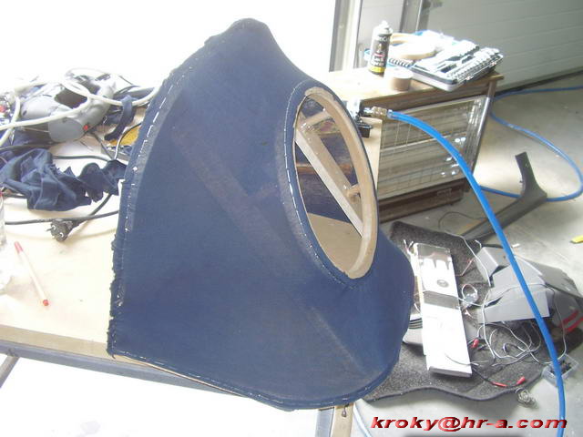

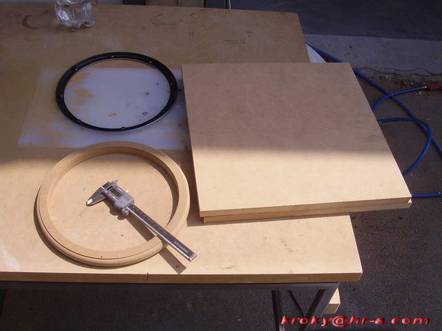

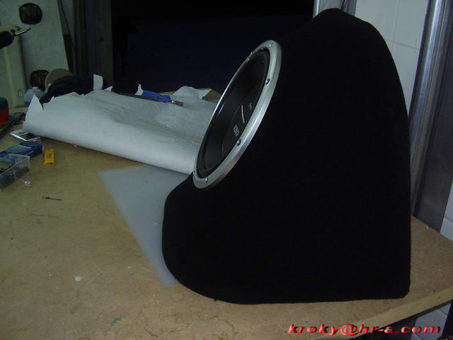

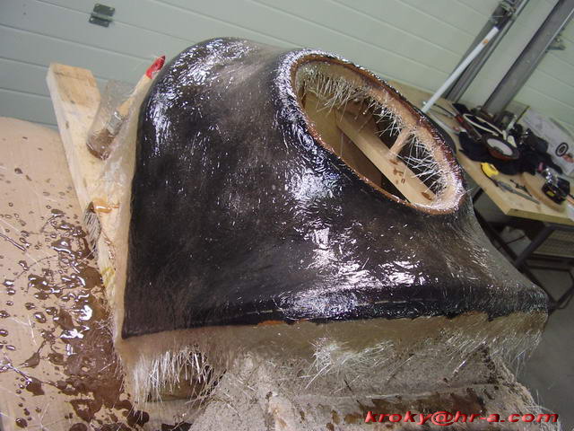

Mozda da se raspitas ovdje po forumu kako se savija medijapan ili neka druga vrsta ploca.
A i da li si razmisljao o fiberglassu?
Znam dosta ljudi koji su radili kutije za auto u kombinaciji medijapan-fiberglass.
Evo jedan primjer...

Fiberglass je malo zeznut za rukovanje ko nije ranije radio sa njim.
@pejky
Svidja mi se tvoj rad... OK je skroz
Koji je ovo zvucnik i precnik ?
Thu, 27/11/2008 - 00:57
Re: Bazuka
pejky
pejky's picture
Registrovan dana: 13/08/2008
Nije ovo moj rad, ovo je radio kolega, ja sam mu odradio proracun za zapreminu kutije.
Fiberglass uopste nije toliko kritican za rad, dovoljno je malo vjezbe (neki jednostavniji projekat)
Zvucnik je 10" neki Panasonic, ako te bas interesuje, mogu ga pitati za tip...
Poslje je odradjena jos jedna kutija slicnog oblika za 10" Sony Xplod.
Ja inace nisam pristalica fiberglassa za zvucne kutije, ali ne zato sto ih je tesko napraviti ili sto mi se ne svidjaju, nego zato sto volim vrhunski kvalitet zvuka (mogao bi se nazvati audiofilom Laughing out loud ), a to je tesko (citaj nemoguce) postici sa fiberglassom.
Medijapan je jedna od najboljih solucija, a ima i ekstremista koji rade sa punim drvetom, betonom, pa cak i mermerom...
