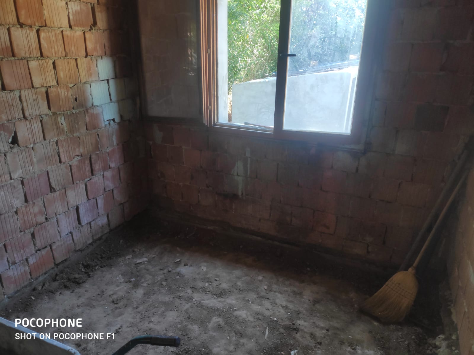

Sredjujem prizemlje i kao jedna od stavki tu je i kupatilo. Radim ga u prostoriji gde nemam čak ni beton, već je kao podloga i dalje tu zemlja (ostatak prizemlja ima ploču). Hteo sam da iskoristim ovakvu situaciju i napravim kadu koju bih ukopao u zemlju. Prvobitno je bila ideja da to napravim kao mali bazen, dimenzija 180x80. Da bi bilo moguće tu postaviti pločice, morao bih da je pravim kao pravougaonu, s tim da bih jednu širinu izbetonirao ukoso da bi bilo moguće nasloniti se kada se u kadu legne. Takođe, razmatram i ubacivanje jednog stepenika, jer bi kada bila dubine recimo 40cm u zemlji i gore bih napravio coklu visine 20cm, da ne bude baš u ravni sa podom, pa da ulazi sva prljavština. Međutim, baš iz razloga što moram da je pravim kao pravougaonu, počeo sam da dobijam kritike kako ta kada ničemu neće služiti jer će biti neudobna i da mi je mnogo pametnija opcija da kupim ugradnu kadu tih dimenzija i ubacim je u iskopani deo. Interesuje me mišljenje nekog ko je radio nešto slično ovome što ja želim. Značio bi mi i savet kako to da uradim, ako je ukopavam bez ugradne kade, koje debljine da bude beton i kakvu hidroizolaciju da koristim? Ako pak smatrate da je bolje ubaciti akrilnu kadu, onda da li da ubacujem onu sa konstrukcijom ili bez? Dodajem sliku prostora gde će biti kada, kao i slike koje sam našao na pinterestu gde sam i video ovu ideju.
