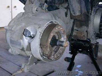

Najbolje je da se uzme motor od nekog skutera, posto vec ima variomat i prenos, pa ne treba nista da se budzi nego samo da se montira. Samo treba staviti lancanik na osovinu koja na skuteru pokrece tocak, da se preko lanca prenese pogon na jedan od zadnjih tockova. Ti motori su zahvalni za takve stvari jer mozes da mu uskladjujes snagu sa potrebama, mozes da ga oslabis da ne juri previse, a moze i fino da se "nasvira" ako treba. Mozes da ga nabavis za manje od 60-70 evra.
