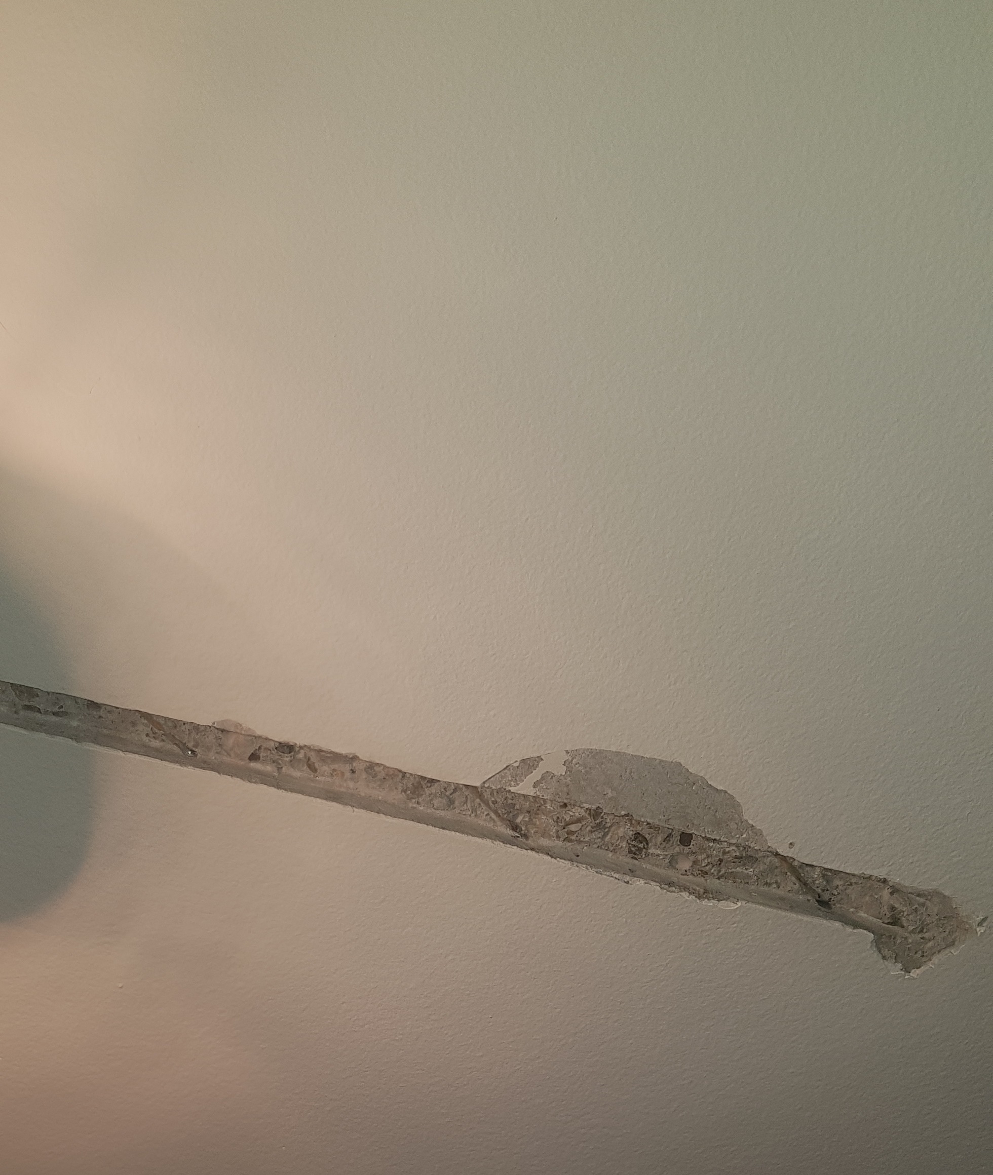

Zdravo, moze li mi neko reci kako da ispunim rupu u plafonu sa slike? U pitanju je plafon koji je od betona.
Dubina rupe je oko 1cm u koju bih takodje ubacio jedan kablic za sijalicu.

Једноставно, замешати гипс са
Једноставно, замешати гипс са мало песка и ту смешу сипати у воду, тако са се добије пастозна маса за попуњавање канала. Кад почне гипс дас стеже остугати са шпахтлом да се лепо поравна са околном површином, после преглетовати и даље иде поступак кречења.

Hvala. Imam neku Rigips
myusername
myusername's picture
Registrovan dana: 28/12/2019
Hvala.
Imam neku Rigips standard ispunu: https://www.mayurshop.rs/proizvodi/gradevinski-materijal/izolacija/rigip... i git od nekih proslih radova majstora: http://www.roma.rs/proizvod/er-stocofin/
Da li je ova Rigips ispuna isto sto i gips i mogu li nju da upotrebim sa ovim gitom preko? Imam i neku podlogu https://www.ceresit.rs/sr/proizvodi/proizvodi-za-keramiku/osnovni-premaz... mozda moze i ona da se iskoristi ako ce pomoci nesto?

То што сте набројали није баш
То што сте набројали није баш за ту врсту посла, вама треба електричарски гипс, онако како сам вам написао.
