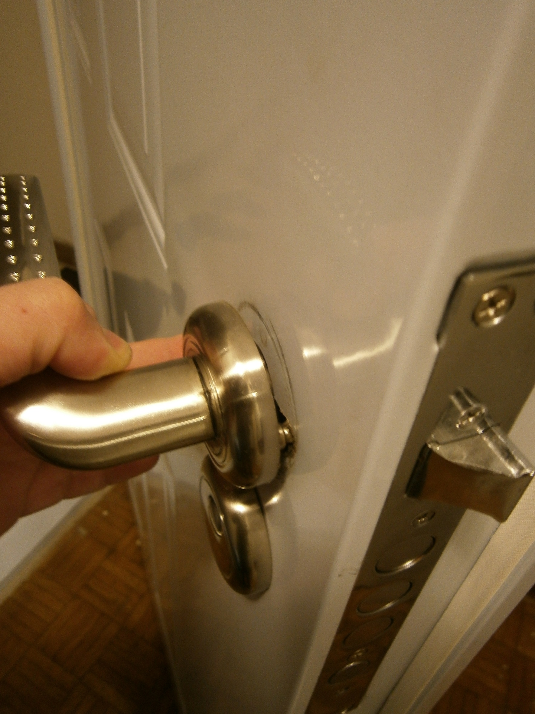

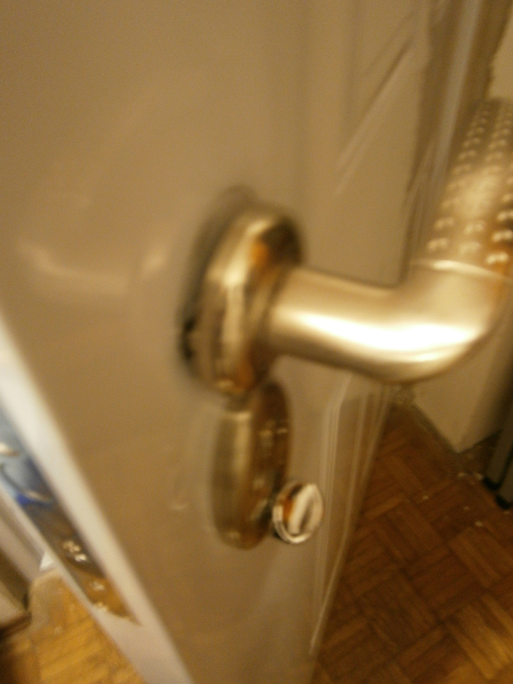

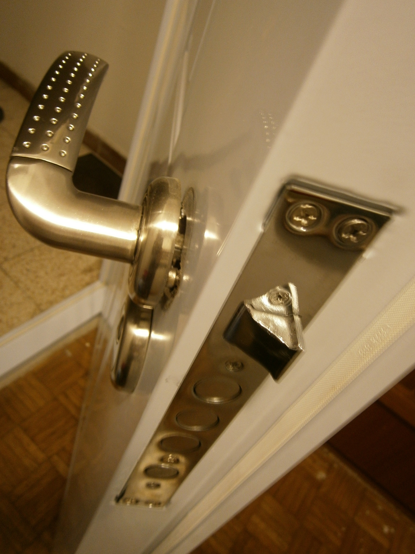

Pozdrav Svima.
Imam problem sa kvakom na vratima. Vrata su kineska i skoro su stavljena(u pakao sa majstorima , oko stavljanja, ne bih sad da ulazim). Problem sa kvakom je taj da je ispala sa obe strane, ali se i dalje drzi. Svaki put kad otvaram i zatvaram vrata ispadne na jednu ili drugu stranu. Gledao sam da li ima neki sraf da se odvrne ili zavrne ali nisam nasao nista. Takodje sam probao da je udarim sa strane, ne jako, ali ne mrda. Jel mozda neko ima iskustva sta da radim, a da je vratim u normalan polozaj(da ne ispada).

Ispod one okrugle maske na
Trofrtaljac
Trofrtaljac's picture
Registrovan dana: 28/08/2013
Ispod one okrugle maske na kvakama trebalo bi da se nalaze srafovi koji spajaju spoljasnju i unutrasnju kvaku, pokusajte da ih svucete, glave srafova trebalo bi da se nalaze unutra pa ih dotegnite, a moguce je da su i fabricki duzi pa mozda se trebaju skratiti
