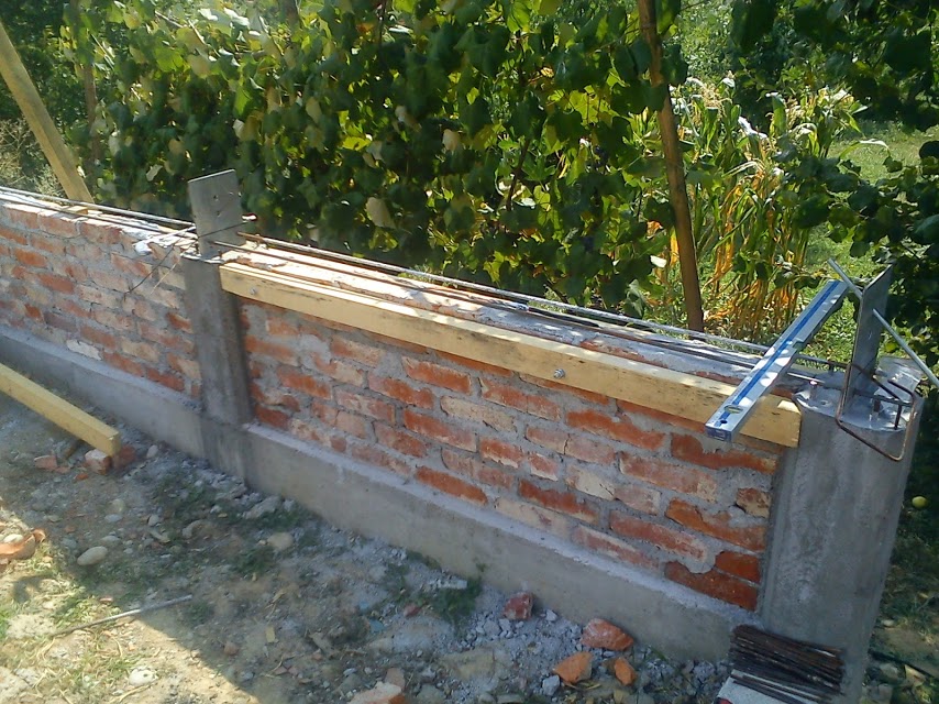

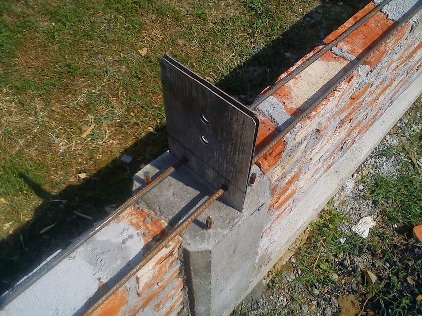

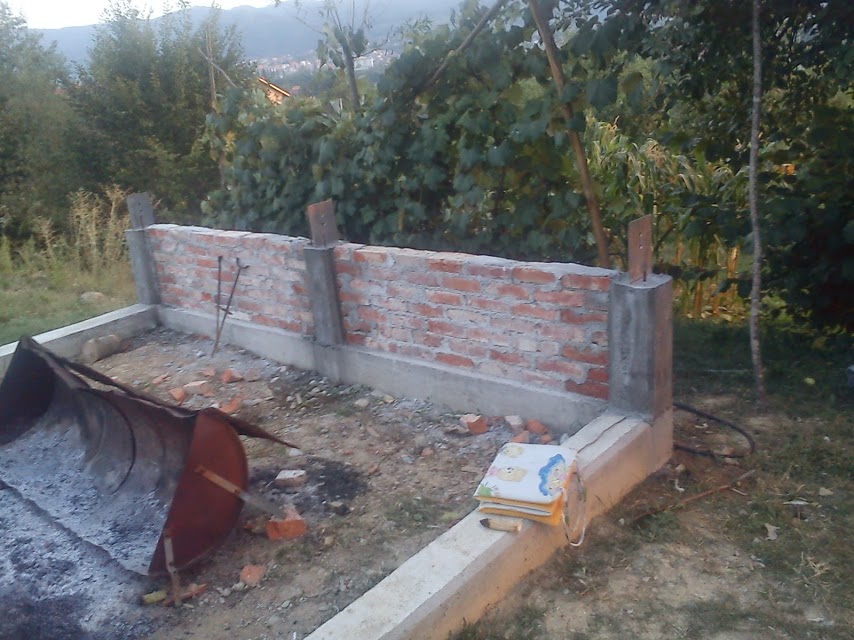

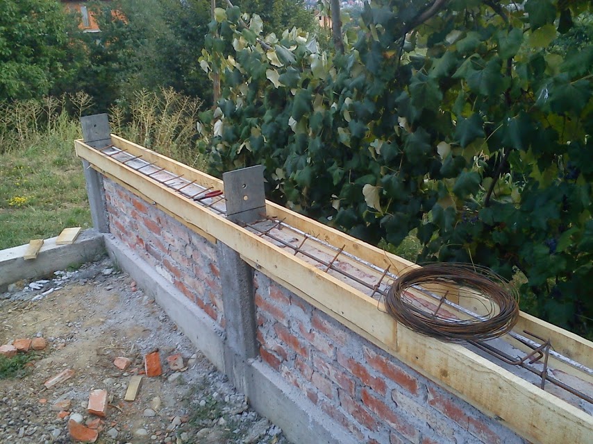

trakasti temelj,3,5 m x
sikibl
sikibl's picture
Registrovan dana: 05/09/2012

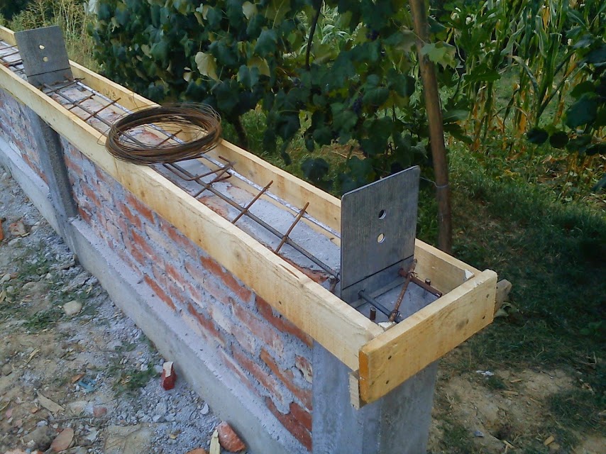

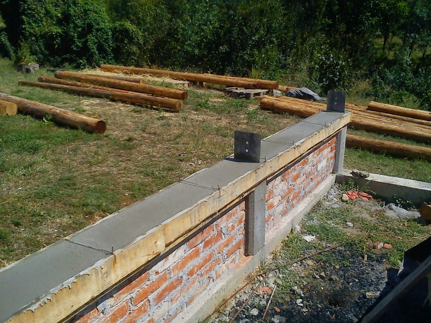

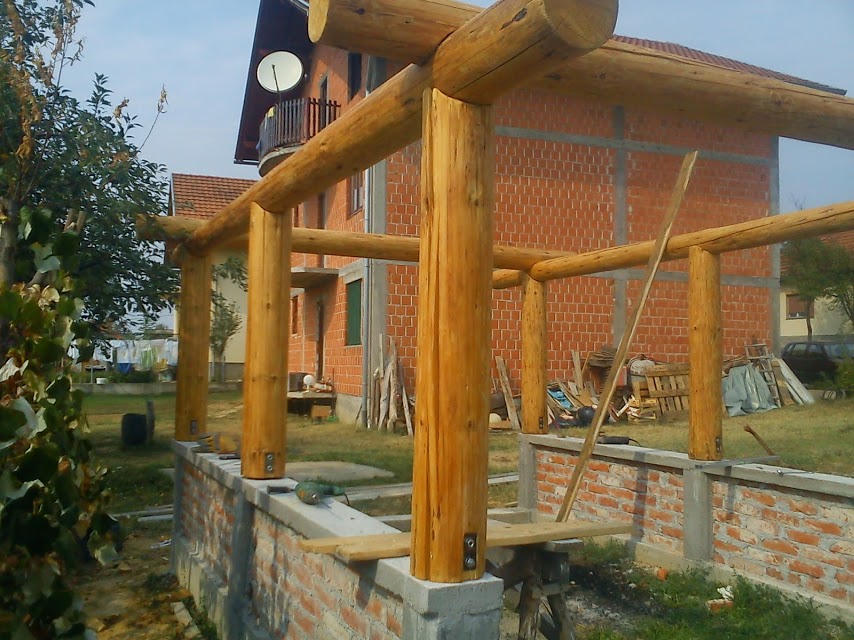

trakasti temelj,3,5 m x 4,0m,podzid od sitne cigle i betonski serklaž,u beton sam ubacio po tri nosača za stubove od željeznih ploča

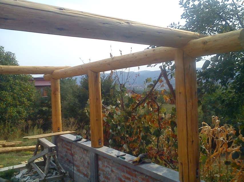

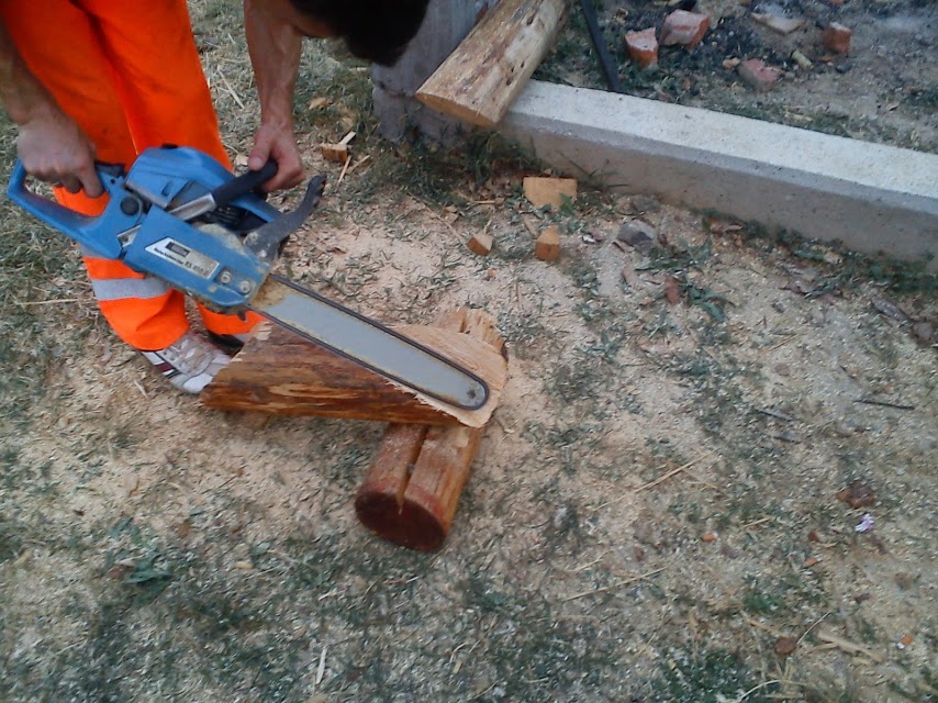

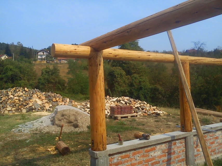

kkonstrukcija
sikibl
sikibl's picture

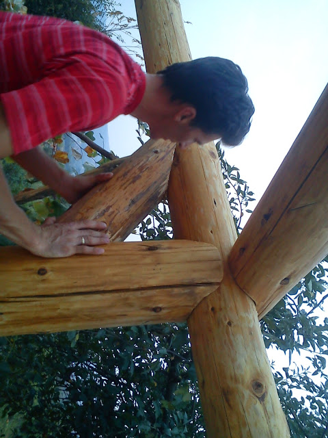

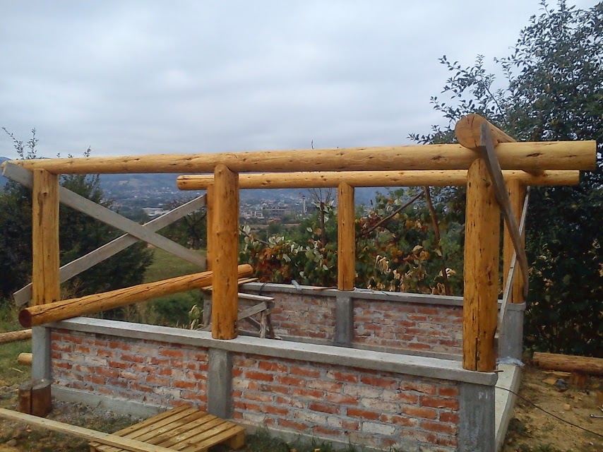

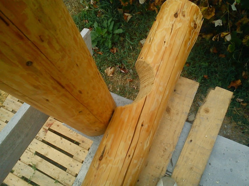

obla jelova gradja,dva i po do tri kubika,svaki komad rucno obradjen

Sve lepo al nigde
Sve lepo al nigde hidroizolacije ispod zidova od cigle ...

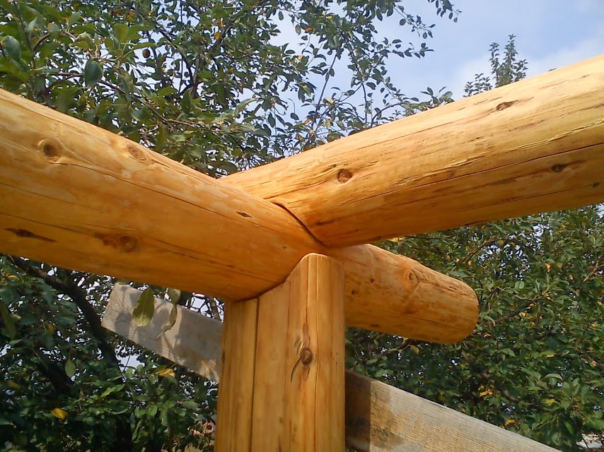

Thu, 02/06/2016 - 17:26
mozete li mi reci,smeta li
Banjaluka
Banjaluka's picture
Registrovan dana: 02/06/2016

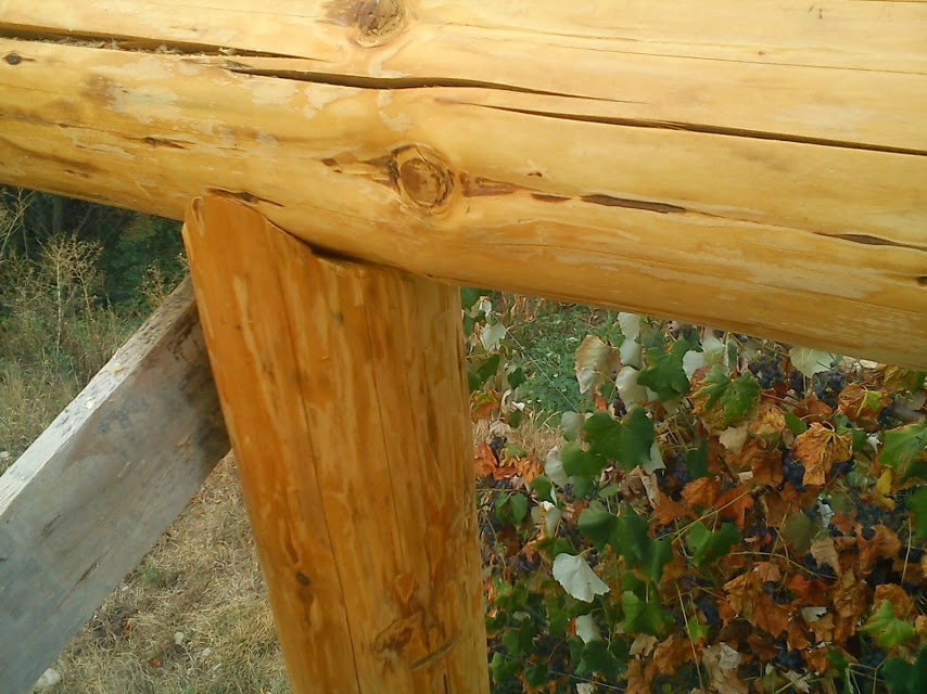

mozete li mi reci,smeta li sto je ova jelova gradja popucala? Hoce li se to dalje siriti i kako sprijeciti dalje pucanje? Isto pravim ladaru,tj zavrsena je ali cini mi se da ima sve vise pukotina u stubovima
Sun, 19/06/2016 - 17:30
nema potrebe,ionako ce da se
sikibl
sikibl's picture
nema potrebe,ionako ce da se stsrusi oko 2100 godine
Sun, 19/06/2016 - 17:32
mora da puca,kad je na lageru
sikibl
sikibl's picture
mora da puca,kad je na lageru mozes da je satvoris sa cela nekom bojom,ali kad ugradis nemozes nista,je li tvoja u bl,gdje otprilike

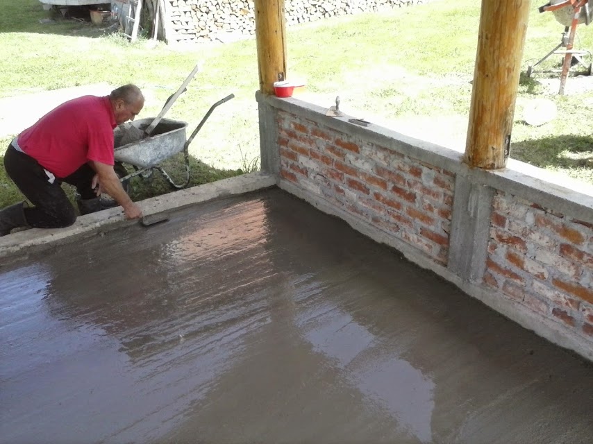

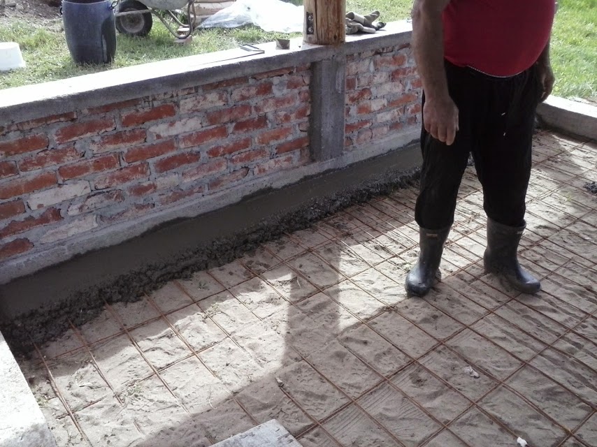

ploca
sikibl
sikibl's picture
izlivanje bet.ploce

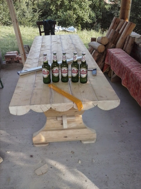

Sun, 19/06/2016 - 17:46

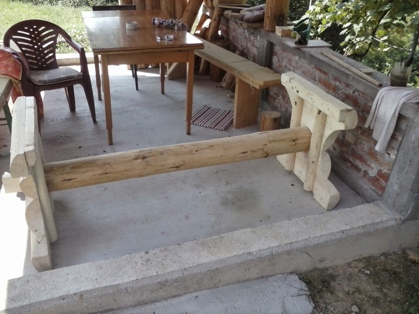

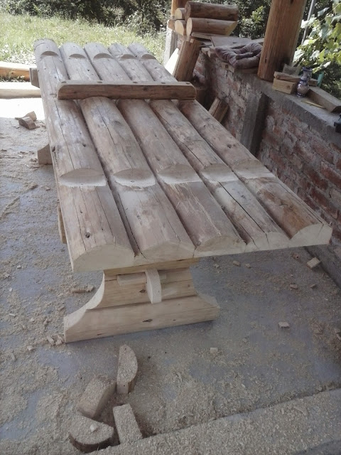

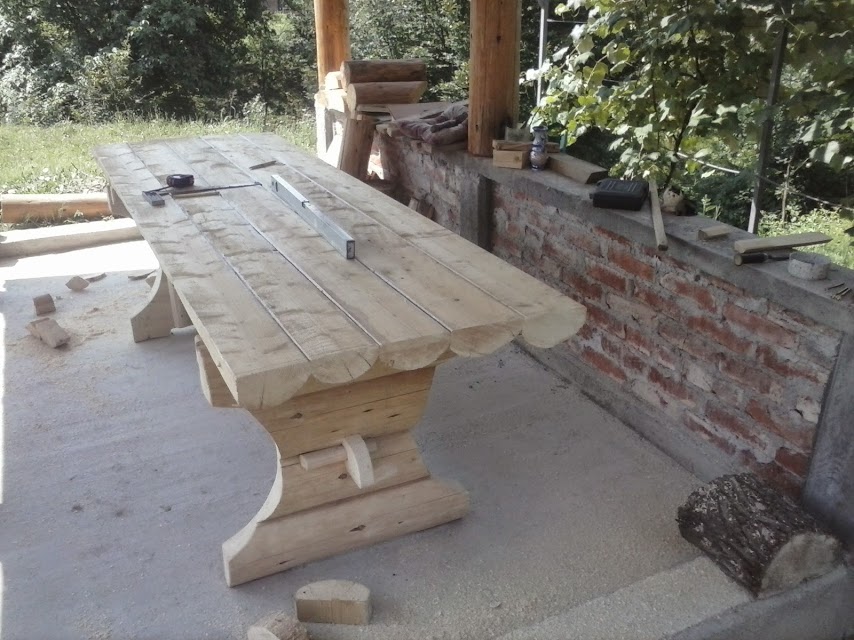

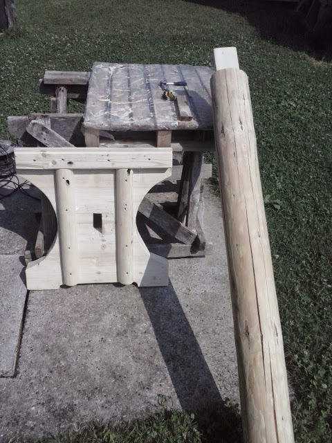

sto i klupe
sikibl
sikibl's picture

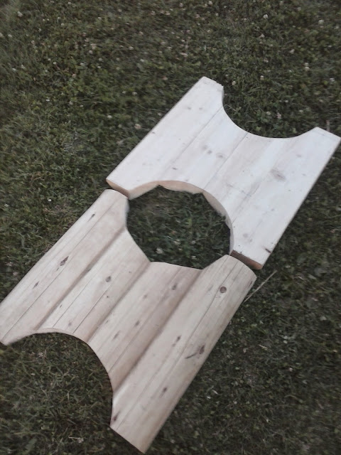

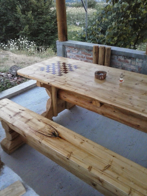

od preostale gradje pravim sto i klupe,da vidimo na cemu sjedimo i sta pijemo

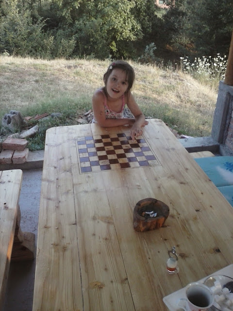

Sun, 19/06/2016 - 17:49

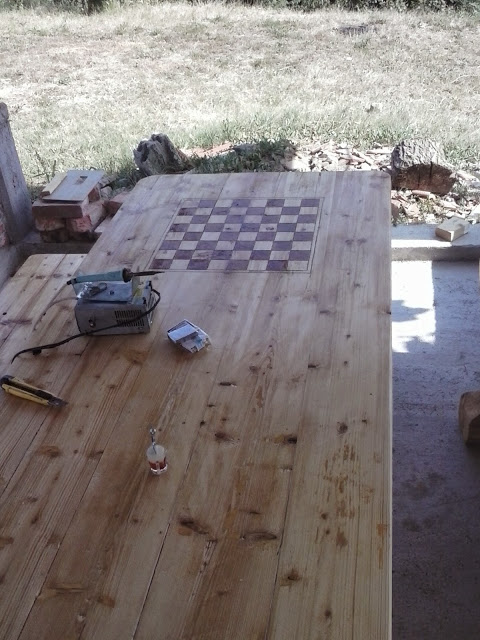

lakiranje
sikibl
sikibl's picture
lakiranje,lak za camce i graviranje sahovske table,podrska od komse sa oblicem i cere sa lenilicom

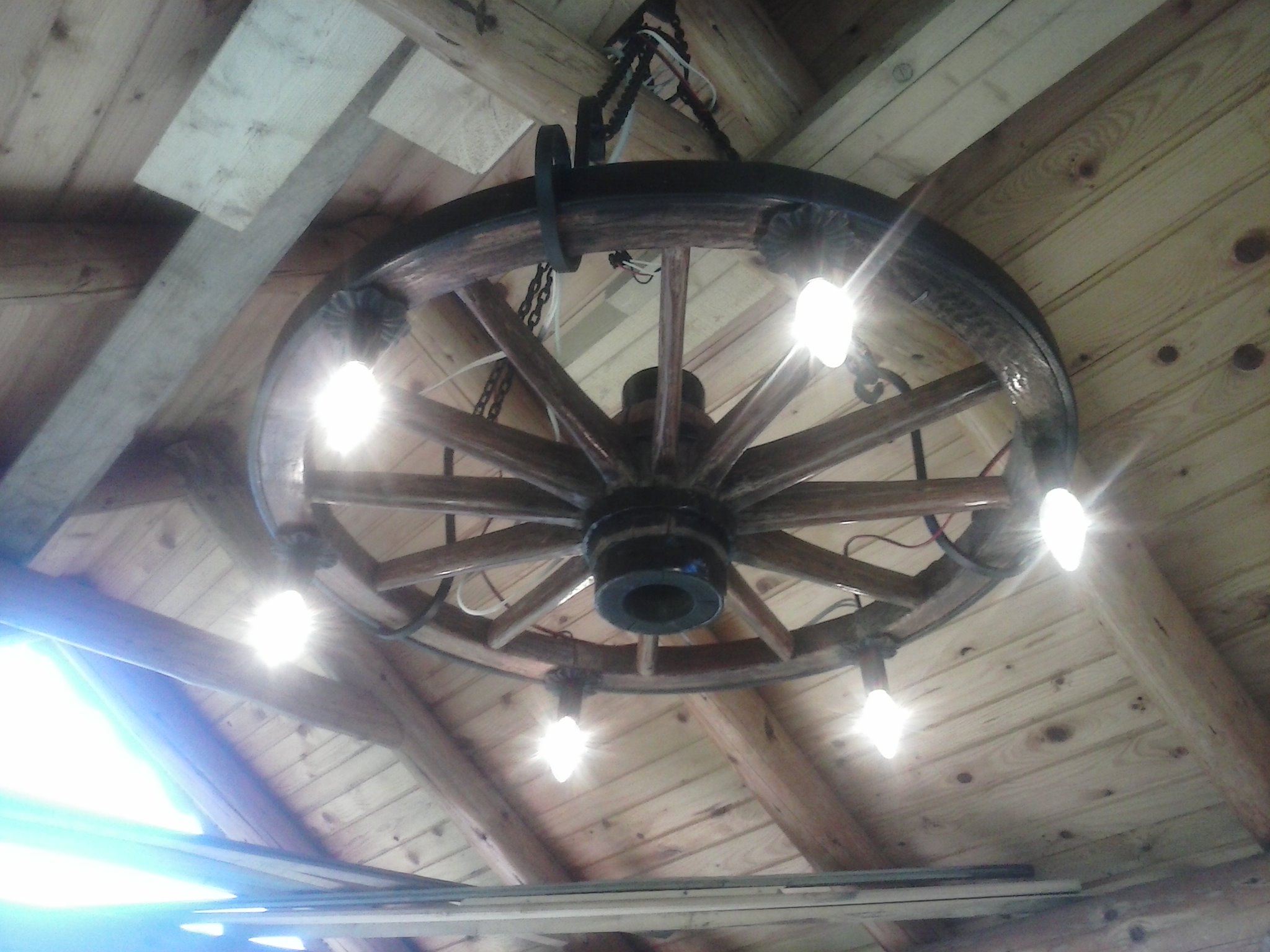

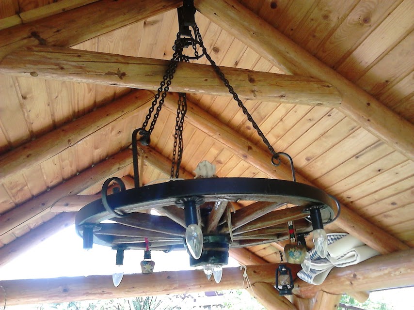

luster
sikibl
sikibl's picture

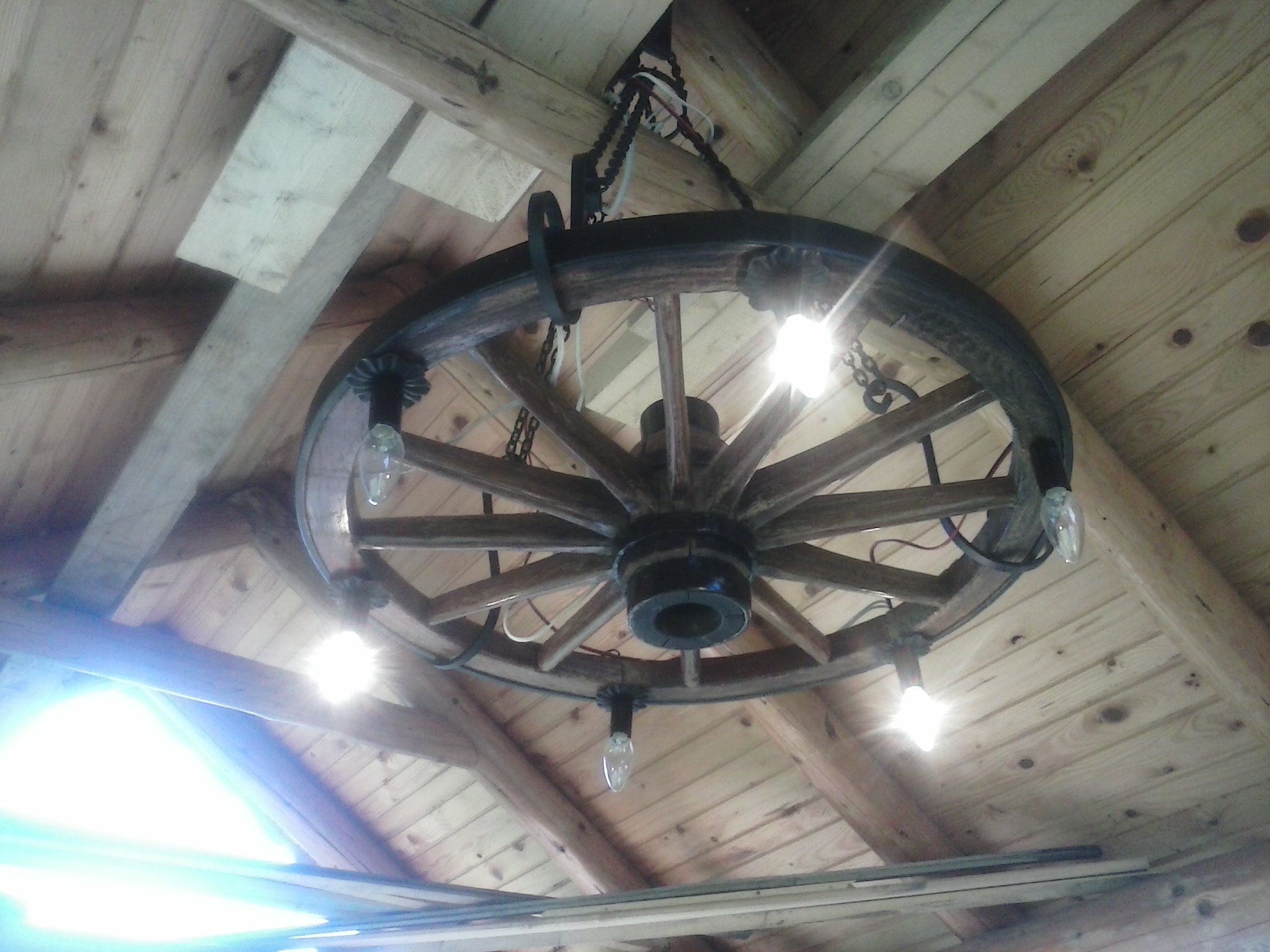

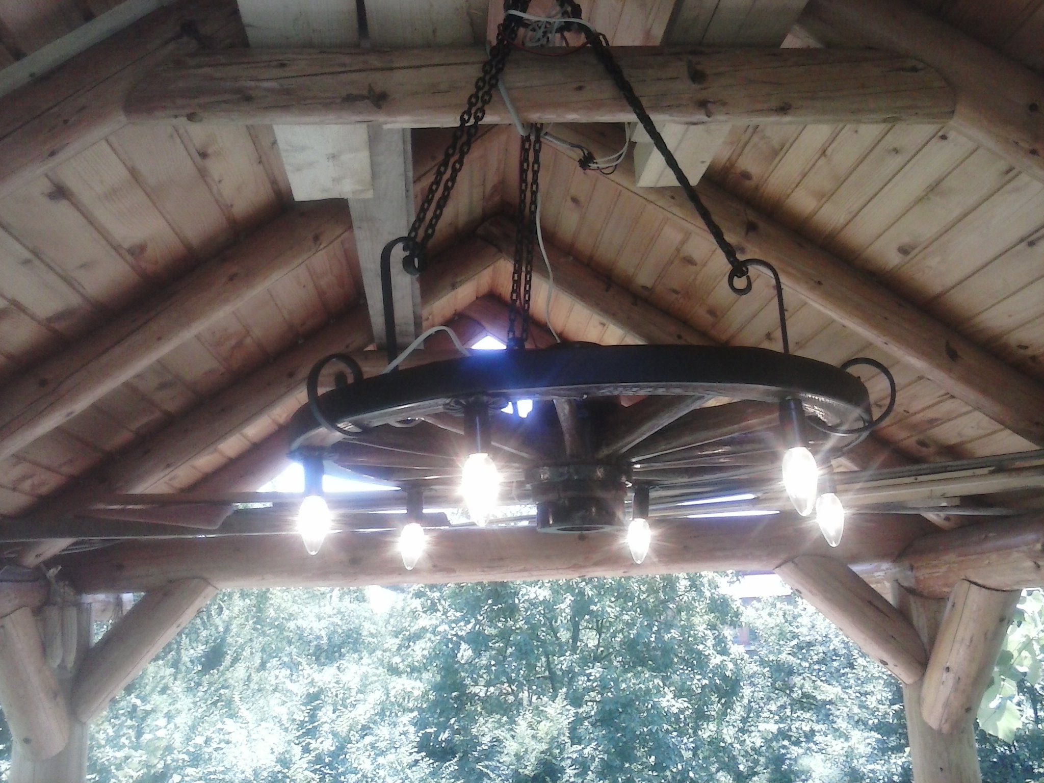

luster od starog tocka i dijelova za kovane ograde

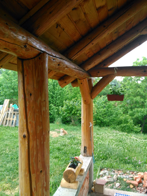

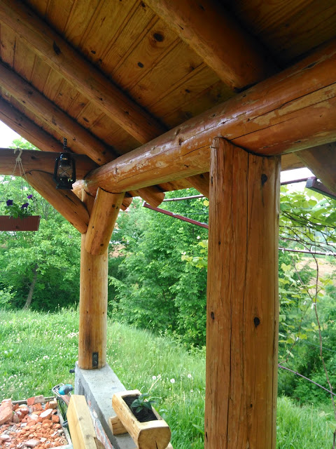

Sun, 19/06/2016 - 18:02

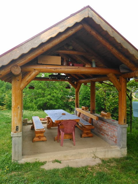

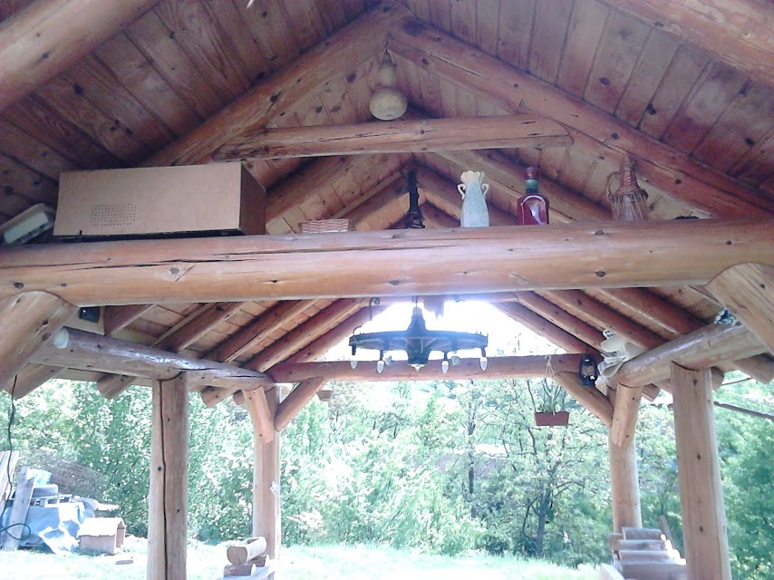

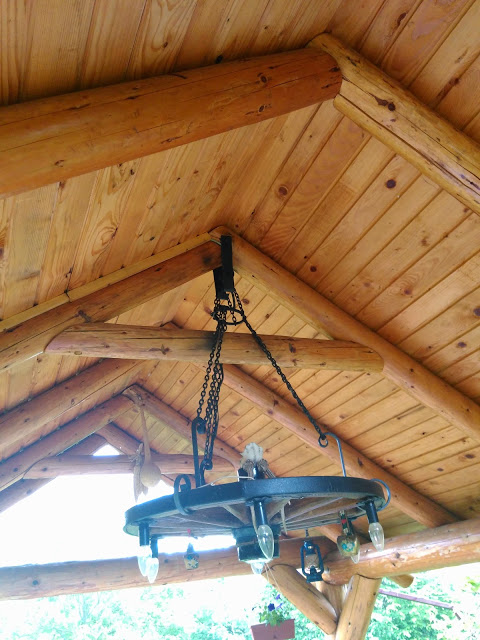

izgled ladare
sikibl
sikibl's picture

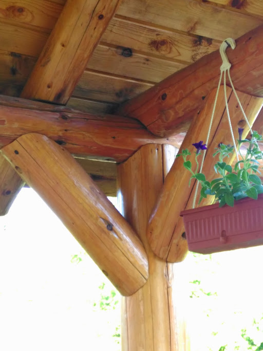

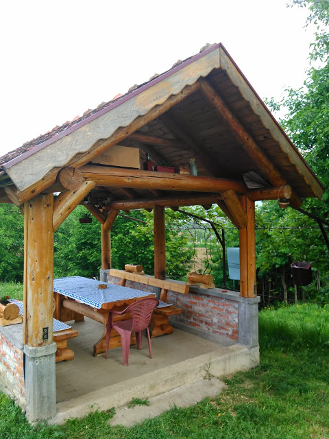

u medjuvremenu su odradjene jos neke stvari ali sam slike detalja zagubio,pokrivena je starim biberom,vjetro lajsne takodje rucno radjene i neke saksije od drveta od prostale gradje,finalni izgled

krajem prosle godine sa prednje strane ozidana je cesma od stare cigle i sa prednje strane i izlivena ploca za pecanu sa zadnje strane,bice jos slika za koji dan
