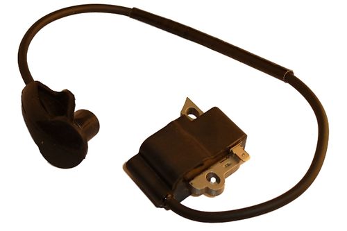

tad kad nece da upali proveri
cnct56
cnct56's picture
Registrovan dana: 16/05/2013
tad kad nece da upali proveri ima li varnicu, ako nema onda ovo moze biti razlog

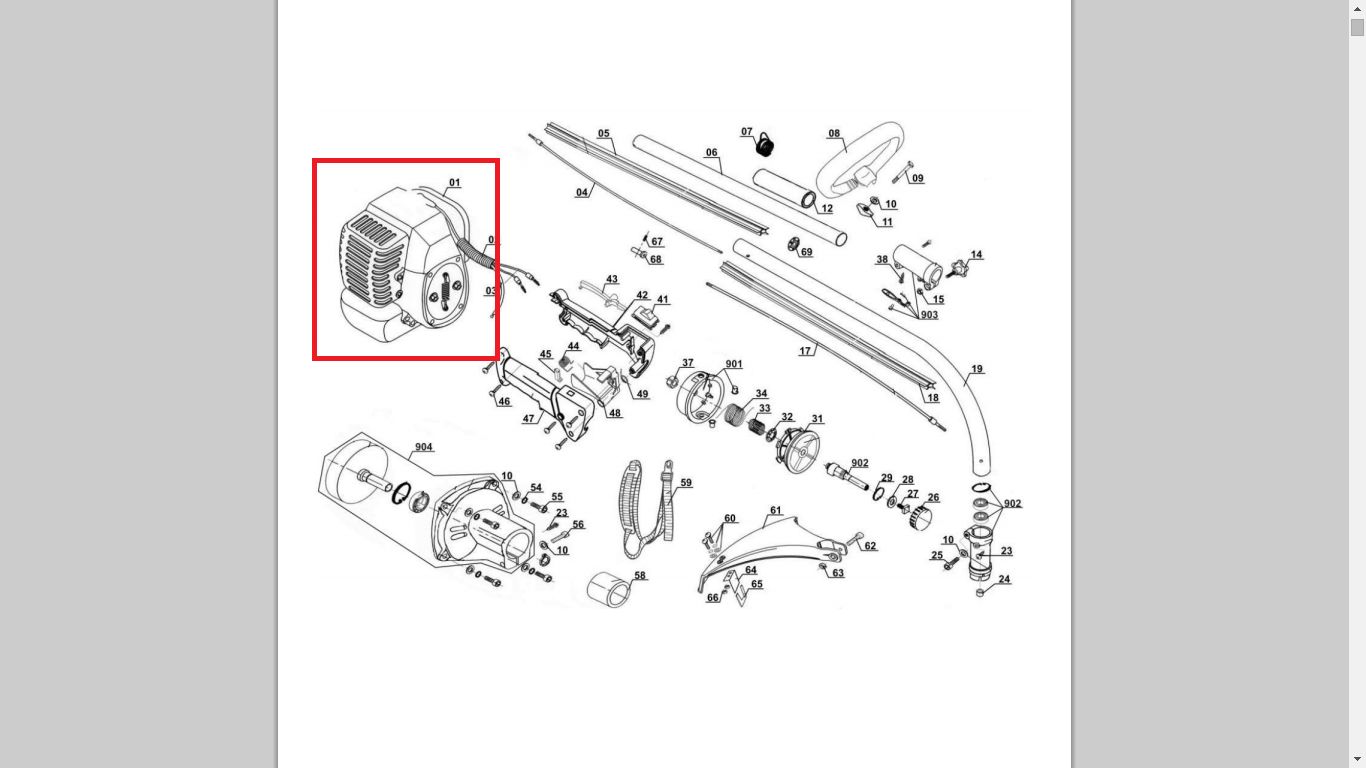

Ne osetim nigde da duva dok radi. Problem mi se javio danas da se istopio deo plastike koji okruzuje auspuh. Kontam ja da je to najprostiji model i da nije za neke velike povrsine. Radio sam nekih 20min, odnosno dok nisam potrosio skoro ceo rezervoar, koji je oko pola litre. Nije meni frka da "ispravim napon" i da ga ogranicim na 12V. Ipak je to obican ventilator i da ce se brze vrteti na vecem naponu . Sutra cu ja u svakom slucaju to da "pregledam" da nadjem gde ima napona, nego rekoh da pitam,mozda neko ima ideju. ima bas lepo mesto za vetilator koji ide na procesor Smile
Evo pogledaj ovde, nigde nema ventilatora.
http://www.einhelltools.co.uk/pdfs/store/966.pdf
Fri, 25/04/2014 - 07:33
da, deo plastike koji
gile960
gile960's picture
Registrovan dana: 05/03/2014
da, deo plastike koji okružuje auspuh, dakle, najtopliji deo... verovatno je plastika bila preblizu a i ugrejao se poprilično posle 20 minuta rada, kako ti reče nije to profi mašina
što se ventilatora tiče, nije ni čudo što se ne vidi, on se nalazi ne magnetu agregata koji je uokviren crvenom bojom a koji nije predstavljen u ovako razvijenoj šemi.....
Fri, 25/04/2014 - 10:30
Pogledaj sliku na trecoj
Nesapancevo
Nesapancevo's picture
Registrovan dana: 28/02/2010
Pogledaj sliku na trecoj strani, tamo je motor rastavljen i opet se ne vidi ventilator. ALi i na ovoj slici se vidi samo taj polopak ispod kojeg bi bio ventilator. Ja sam skidao poteznicu jer se bila raspala pa sam video da nema ventilatora. I od tada sam poceo da razmisljam o igradnji istog, ali nisam nesto mnogo kosio pa sam odustao. Ali ovog leta cu malo cesce sredjivati bastu jer sam posadio neko voce.
Sve u svemu, da ima ventilator osetio bih makar ikakvu cirkulaciju vazduha. Reci ti meni, da li sigurno postoji dolazni napon na bobinu, da ne rasturam bezveze? Ako postoji, nije meni frka, razumem se vise u elektroniku nego u mehaniku, da ga "ukrotim" i napravim da bude odgovarajuci Smile druga opcija mi je dve Li-ion baterije i resen problem. radice sigurno pola sata pa na punjenje Smile
hvala jos jednom
Fri, 25/04/2014 - 11:41
ovako ti stoje stvari, moja
gile960
gile960's picture
ovako ti stoje stvari, moja greška, magnet je na suprotnoj strani od poteznice, na toj toj trećoj strani pod brojem 15 (zaokružen crvenom) je magnet sa ventilatorom a pod brojem 25 (narandžasto) je bobina koja se montira iznad magneta, ne ispod kao kod apn-a i ostalih, nama dobro poznatih, motorića. to je neka vrsta elektronike, bobina čeka da tačno određeni deo magneta (plavo) prođe ispod nje i onda okida varnicu, nema tu nekog posebnog pravljenja struje odakle bi mogao da je uzmeš, i primar i sekundar su u istom oklopu ali ti uvek možeš da izmeriš (ako imaš čime) koliki je napon na žici koja ide na dugme za gašenje, nisam to nikad radio i ne znam čak ni približno koliki je. kada se taj napon dugmetom za gašenje prenese na masu trimer se ugasi jer ostane bez varnice, ali toliko sigurno znaš. jedina šansa ti je žica za gašenje, druga opcija ne postoji a i navedena je samo u teoriji, ako razumeš šta hoću da kažem. jedino u šta sam siguran jeste da ventilator postoji i jasno je označen ali isto tako postoji mogućnost da su peraja odlomljena ako je nešto upalo tamo gde ne treba ili neki drugi slučaj, mada sumnjam, video bi ostatke a i čuo bi... da ne nagađam, ti ćeš to bolje videti.
Fri, 25/04/2014 - 13:20
Jeste , u pravu si, broj 15.
Nesapancevo
Jeste , u pravu si, broj 15. Tako i pise dalje u teksu... nisam provalio.
Hvala ti i na savetima za struju. Videcu koliko je napon na prekidacu, znam kako to da izmerim, nije frka.
I pogledacu da li je neko peraje odlomljeno, ali ne vidim odakle bi ista uslo tamo. A mozda jednostavno tako malo duva i da je to dovoljno za hladjenje motora, a auspuh je istopio ono jer je to ipak samo jeftina plastika Smile
