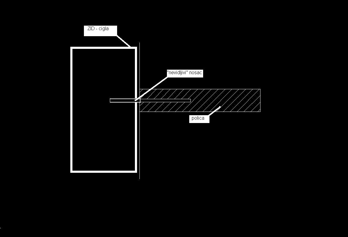

Potreban mi je savet.
Imam police, nevidljive nosace ali mi zid ne uliva poverenje da moze da izdrzi. Inace polica je 100x30 ali od duple iverice pa je dosta teska. Jos kada se na to stave knjige... Zid je od cigle pa se bojim da nosac nece imati upor unutra i da ce se sve to nageti ili pasti
Da li supljinu popuniti necim (pur-pena, montaz kit ili sl.(tj. sta? Smile)) ili staviti neke tiplove ili...
Hvala unapred...
(slika za pojasnjenje...)

Nema nikakvih problema, zid od cigle sigurno može da nosi tu policu i knjige, kad može bojler od 120 litara ovo će sigurno moći.

postavio sam police prije 3 god istog tipa, zid cigla, police su ssm, 120x25 i 18mm debljina iverice ukljucujuci i nosace..jos uvijek su u istom polozaju
Naravno nosač koji se tipluje u zid treba da bude bar 12 ili 14 mm.

prije 3-4 godine sam kod prijatelja postavio police sa istim nosacem, zid je poroterm blok i stoje i sad (Polica je kupljena i nosaci su dosli u kompletu). Nije ih bas izlagao extremnim teretima, ali koja knjiga, cvjece, zvucnici mini linije...

hvala na odgovorima... Smile brinulo me jedino sto je iverica 36mm a cigla + nesto knjiga...
verovatno ce izdrzati, ako je vec testirano

Izdržava 100 %. Ja sam sebi napravio duplu "s" policu koja stoji na tim brezonima. I to sve stoji u bloku (cigla 10 puta bolja varijanta). Samo što treba paziti šta se stavlja na to. Ja sam stavio samo ramove za slike jer mi je i napravljeno da bude ukras a ne da ima Bog zna kakvu funkciju.

Molio bih da se definiše :
Blok cigla ( sa komorama ), ili
puna cigla ( opeka)
Ako se radi o blok cigli :
Treba koristiti nov borer za beton i sa malim ili nikakvim udarnim efektom.
Treba predvidjeti veči broj rupa.
Izbušiti rupe u zidu , a potom u polici .
Iz razloga ako se rupa nalazi u malteru .
Tih skrivenih nosača ima više vrsta , ali preporučujem da se koriste oni sa excentrom , jer se nakon ugradnje može štelovati !
Sretno !

Blok cigla (sa komorama) - los termin sam upotrebio prvi put...Zbog toga sam pitao treba li popunjavati unutra...
Planirao sam dva nosaca. Ako sam dobro izmerio - deo koji ulazi u policu je 15 cm.
Odustali smo od knjiga - zbog tezine...Wink
Postoji neki malter u spreju (?) sto mi je nudio onaj drazesni trgovac, za simbolicnih 35 Eura?! Mislim da ce izdrzati i ovako...pa kace ljudi kuhinjski el. na losije zidove...
U narednih dan - dva planiram akciju pa javljam rezultat (polica stoji ili idem po novi tv jer pada direktno na njega....Smile))

Imas u prodaji specijalne fisher tiplove koji kada udju u prazan prostor cigle se rasire i dobijaju vecu povrsinu drzanja za ciglu tako da drzi mnogo veci teret nego sto mozes da zamislis (probaj).Poooz

Te sam koristio za fixiranje konstrukcije za rigips !
Stvarno nema boljih ( Bar za sad)
Radi cjene sam pokušavao sa drugim , ali ništa od toga .
Ili su previše kruti , pa prilikom ukucavanja popucaju , ili su previše mekani , pa prolikom pritezanja provrte.
