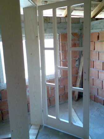

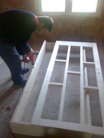

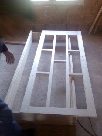

Prvo se postave šarke ( ženske) na krilo , posle toga krilo se postavi u ragasto na svoje mesto obeleži se gde će doći muški delovi šarke izbuše se rupe i zaviju šarke.
Postavi krilo na svoje mesto , to izgleda ovako.

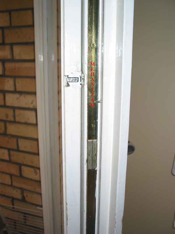

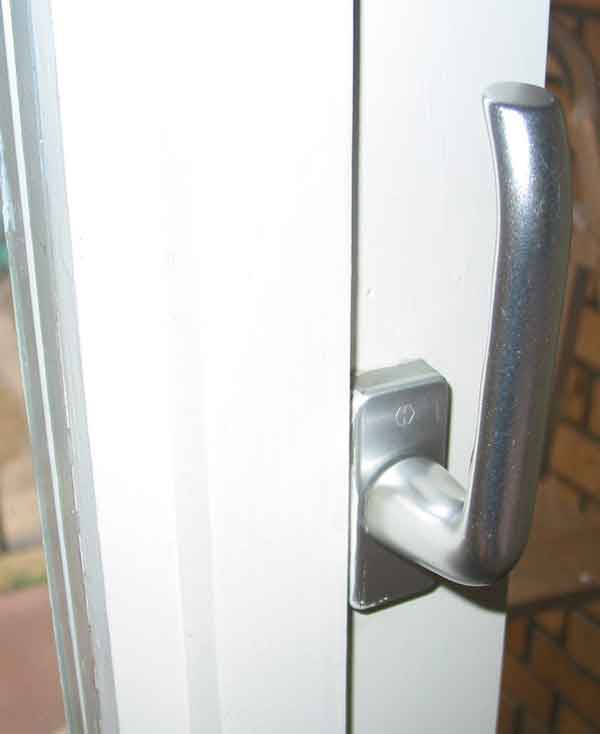

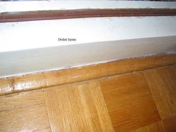

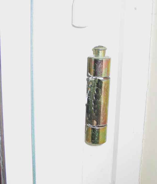

Na osnovu teksta koje je vvladd napisao sledi zaključak da pre odluke o kupovini nečega treba prošetati po prodavnicama pa uporediti cene.Inače prodavnica Okov se nalazi na Bulevaru Jaše Tomića pre skretanja u Rumenačku gde se nalazi Merkur.Koja je cena kod njih ne znam, nisam bio tamo.Ja. sam kod mene taj problem sa mehanizmom rešio tako što sam prepravio vrata.Mislim da sam napravio bolje rešenje, a sem toga mnogo jeftinije.
Evo i nekoliko sličica koje prikazuju kako je izvšena prepravka.Najpre mora se malo podići prag za jedno 2 cm, mora se ubaciti nov mehanizam za otvaranje vrata, nov rukohvat, nove šarke i na kraju nova pokrivna lajsna na vratima.Sve to je mnogo jeftinije od zamene fabričkog mehanizma, a sem toga i vrata bolje dihtuju.Cena, naravno bez ruku, jer u pitanju je sam svoj majstor oko 2500 dinara.U cenu je uključeno i ponovno farbanje celih vrata.
