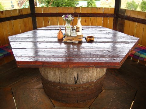

Ja isto nemam nekog iskustva sa tim ali moje mišljenje je da ne diraš. Drvo je drvo i neka tako ostane.Evo jedna slika što sam slikao u Crnoj Gori u nekom etno selu.
Pozdrav!

Kao sto rece emcanke nista strugotina samo isto drvo,strugotine nece pratiti rad drveta izlozeno vanjskom uticaju,a ce vrlo brzo doci do pucanja i odvajenje strugotine,sto naravno izgleda ruzno i zahteva novu restauraciju.Ako zelis raditi uljanom bazom onda je potrebno prvo preci sadolinom u nijansi koju zelis,cisto da se ujednaci ton,i onda lak za camce,dva nanosa,naravno uz medjususenje min 48 h i brusenje spuzvicom 320,ili vodenim lakovima koji su malo vise skuplji od laka za camce,zavisi od finansija.Ako se odlucis za vodeni lak onda ides i bajc ili impregnaciju na vodenoj bazi.Susenje je dosta brze vodeni lakova a i trajnos je na njihovoj strani,samo zavisi koliko se ti uklapas ekonomski u restauraciju,sta zelis dobiti i jel u komercijalne svrhe.Nisam siguran koliko ce ti burici izdrzati direktno izlozeni na kisi,suncu,mrazu.ledu,ako nisu u natkrivenoj prostoriji.
