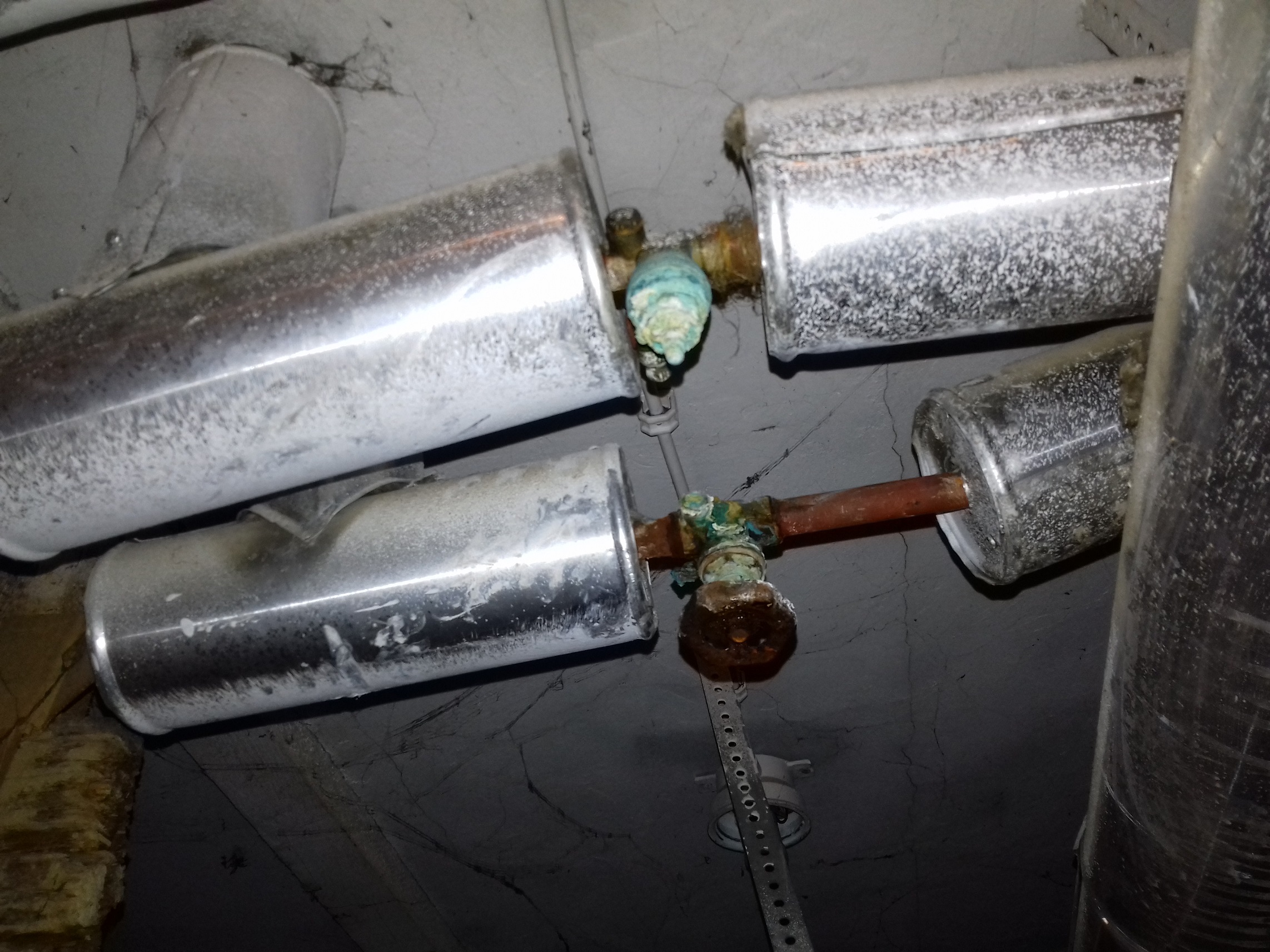

Pozdrav svima,
U zgradi u kojoj zivim imamo daljinsko grejanje (Toplana). Dva ventila su dosta propala i pocela su da kaplju(na slici). Pozvao sam odrzavanje da pogledaju. Dosli su majstori i rekli da mora da se isece i zameni cela grana, a to moze samo da se radi kad prodje sezona grejanja. Da bi zaustavili kapljanje "prepakovali" su ventil. E sad mene zanima sta to tacno znaci. Video sam da su malo odvrnuli ventil, namotali malo konca i zavrnuli ventil. Ventil je prestao da kaplje. Ako neko, ko se razume, moze da mi malo pojasni postupak, tipa: zasto koriste konopac a ne kudelju, na kojim ventilima moze da se radi, kako se tacno radi itd.
Hvala puno.

Мајстори су добро обавили
Online
Мајстори су добро обавили посао и дали су вам коректан одговор. Вирбла или стабло вентила се не може дихтовати кудељом, већ се за то користи, раније, азбестни конац, а данас тефлонски.

Hvala puno na odgovoru, dosta
IGRACH
IGRACH's picture
Registrovan dana: 02/12/2011
Hvala puno na odgovoru, dosta mi je jasnije sad xD.
