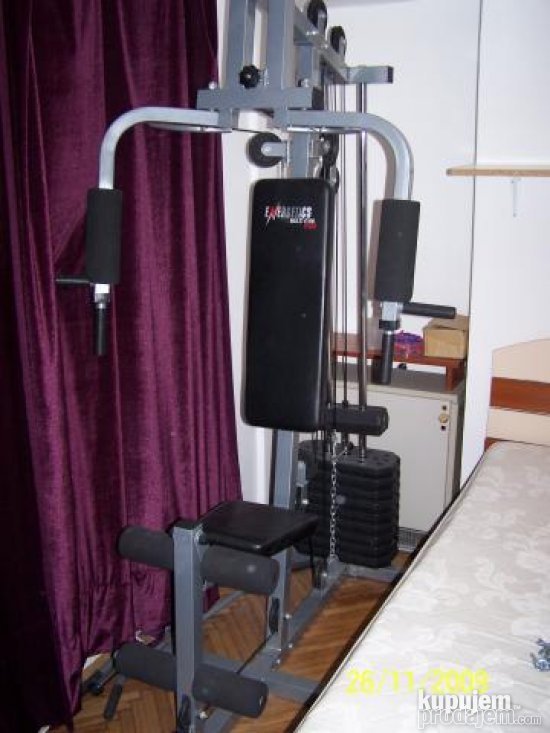

jer ovo gladijator ja se ne razumem bas u te sprave ...

to je to....jos kad bih negde nasao mere za to:)

ovde se malo bolje vidi

Nije ni naj manje jednostavna ajde ova klupa to je smesno ali ova masina je komplikovana ...

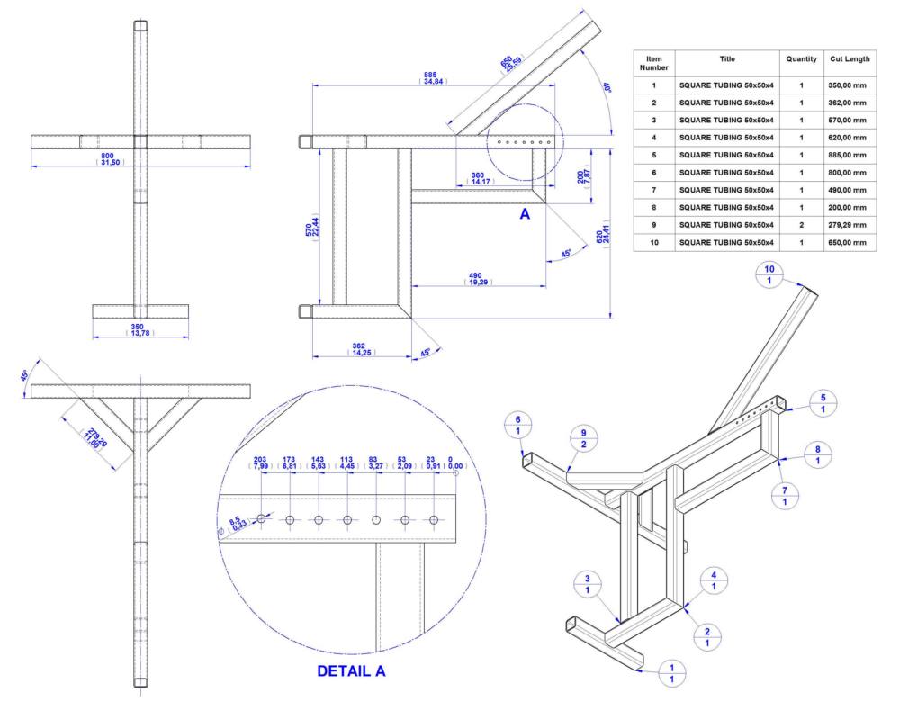

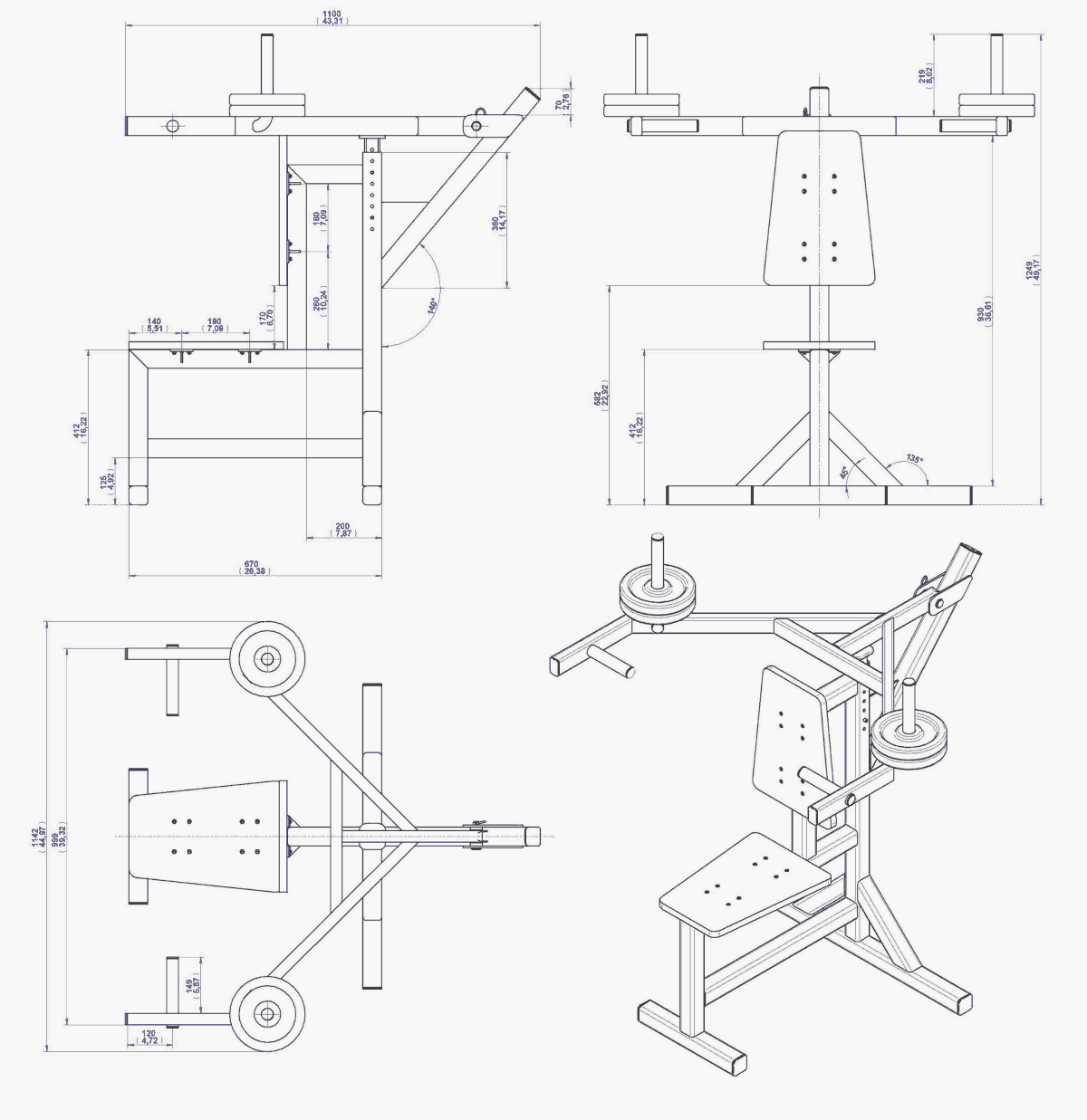

Re: pravljenje gladijatora i bench klupe.
naleteo na nešto pa možda pomogne nekome
Mon, 07/02/2011 - 16:47
a evo ovde u pdf formatu
http://www.craftsmanspace.com/Free%20projects/Utility%20Bench.pdf
