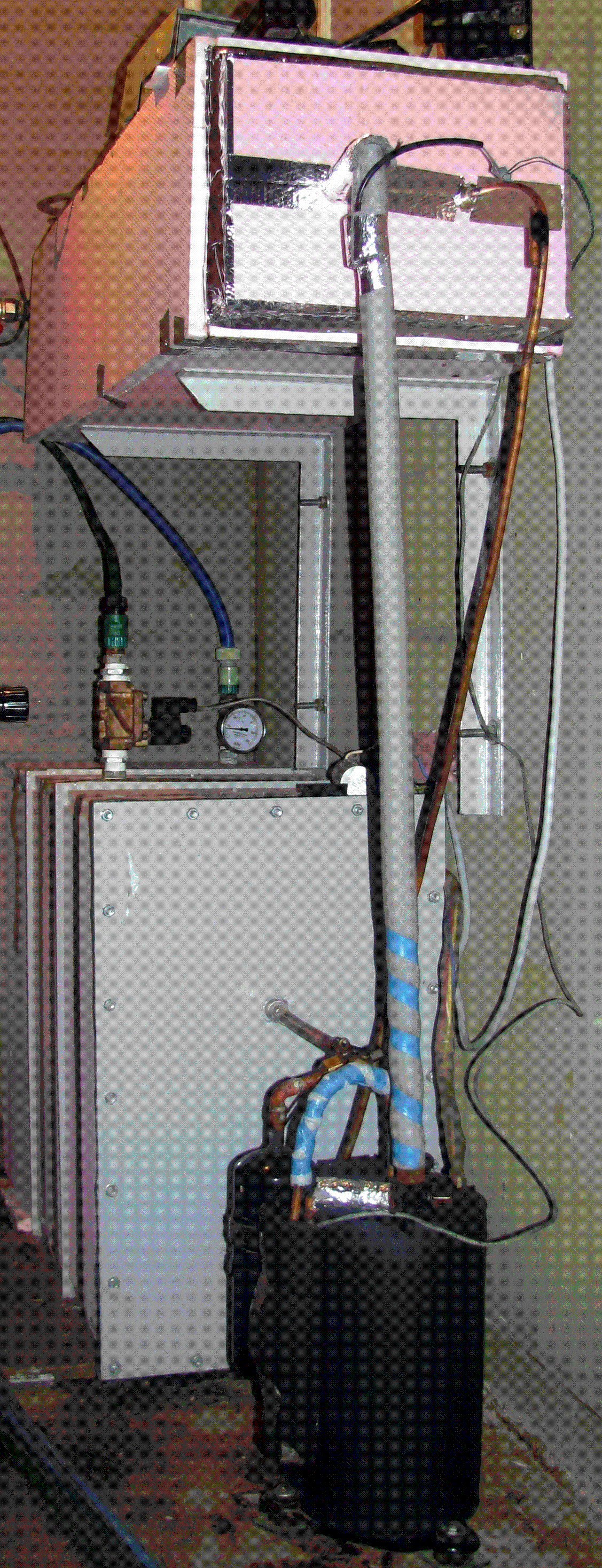

Slike
mikiyus
mikiyus's picture
Registrovan dana: 20/06/2012
Evo jedne slike iako nije jos sve gotovo.
Juce je prestao da radi eletromagnetni ventil. Pustao je vodu iako je bio iskljucen. Imam jos jedan ali druge vrste, koji nece da se otvori kada je pod pritiskom. Bedak!
Moracu u bunar da spustim jos jednu cev i prikacim pumpu. Pumpa ce se ukljucivati kad i kompresor. Danas sam je kupio. Snage je 370W, protok je 1,5 metara kubnih. Taman kako treba.
Pozdrav svima
