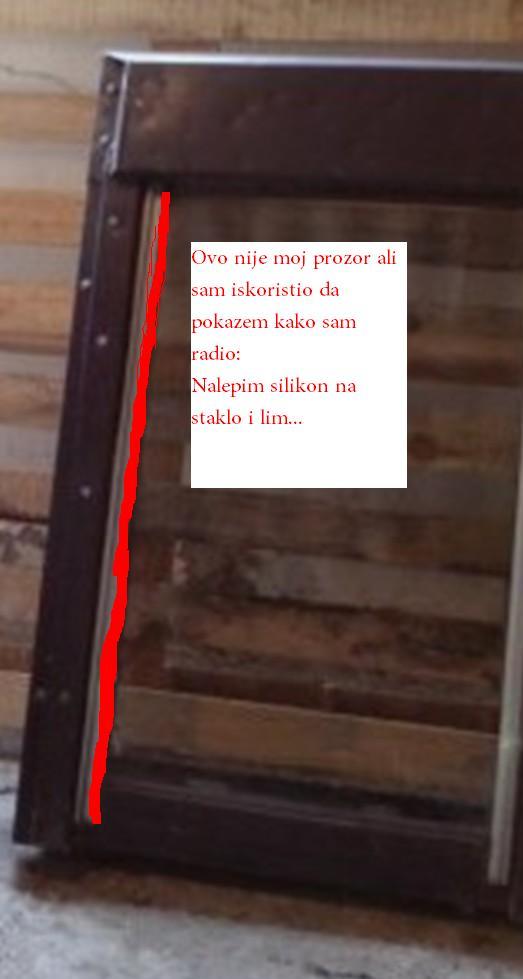

Vec sam dva krovna prozora uspjesno rijesio sa silikonom ... tako sto nalijepim silikon preko lima i po krajevima stakla i stvori se masa d silikona koja dobro dihtuje na dva prozora...
Danas sam radio treci, i problem je sto ovaj propusta... ali sitno...
Pa me zanima, da li sam pogrijesio u silikonu ... ili ... a postoji mogucnos da podloga nije bila suva 100%... da li to moze da utice?
Koristio samceresitov multifunkcionalni polimer sivi "ceresit FT 101" --- taj su mi preporucili...
Da li treba da ponovo maknem silikon koji sam naneo da bih stavio novi, ili mogu po istom da prelepim novi sloj...

ne znam kakav je taj ceresitov al mozda da uzmes sikaflex 11fc. mislim da tu nema greske
