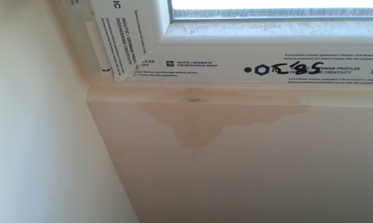

Pozdrav svima, u toku je renoviranje mog stana i pojavio se problem sa novim PVC prozorima. Sa unutrasnje strane ispod prozora pojavila se vlaga manje vise celom duzinom prozora. Prozori su spolja omalterisani sa svih strana, a pre toga je naravno stavljena pur pena. Preduzimac koji je angazovao majstore koji su ugradili prozore tvrdi da je u pitanju kondenzacija jer se stan uopste ne greje. Meni kao laiku to ne deluje logicno jer bi onda i u novim zgradama trebalo da bude ista prica, ali bas i nisam siguran da je tako. Saljem i sliku da bi bilo jasnije kako to izgleda. Sta vi mislite, sta bi to moglo da bude? Inace, u pitanju je stara gradnja. Interesantno je da se to ne javlja na ostalim prozorima u stanu koji su takodej novi tako da mi ta prica o kondenzaciji uopste ne deluje logicno.

Iako sam apsolutno protivnik primene plastike za stolariju 'ajde da napisem nesto ... Kondenzacija je pojava kada dolazi do pretvaranja vode iz jednog agregatnog stanja u drugo (iz gasovitog u tecno) usled snizavanja temperature. Ovo smo svi ucili davno, jos u osnovnoj skoli, zar ne. I tu nema nikakvog vise ali. Treba se podsetiti malo na delove fizike o relativnoj i apolutnoj vlaznosti vazduha.
Znaci, u vazduhu ima vise vlage nego sto je moguce da bude u gasovitom stanju, odnosno vazduh je na toj temperaturi koja je u stanu zasicen. Lek je, da se izvrsi smanjenje kolicine apsolutne vlaznosti provetravanjam kako bi se relatiuvna vlaznost dovela u granice kada nema kondenzacije.
Provetravaj taj prostor, eliminisi uzroke vlage - vlazan malter, zidove, lepkove, disanje ljudi i sve drugo sto stvbara vlagu, zagrevaj taj prostor jer se povecanjem temperature i povecava kolicina vlage koju vazduh moze da primi bez kondenzacije. A najbitnije je da je upotrebljena drvena stolarija onda bi i kondenzacija bila neuporedivo manja jer drvo je u stanju da upija vlagu i da je ispousta u atmosferu a plastika je drzi unutar prostorije.

Hvala na odgovoru. Pa sad nema nazad. Stolarija je ugradjena i to mi je sto mi je. Ono sto ja ne mogu da procenim je to da li je ta vlaga ispod prozora posledica kondenzacije ili lose ugradnje stolarije. Ja se licno bojim da je u pitanju ovo drugo, mada naravno ne mogu da budem 100% siguran. Inace ta vlaga se javila sada kad je padala kisa i i povlacila se sutradan kada bi se otvorili prozori. U toku kise svi prozori u stanu su bili zatvoreni. Tek sinoc po prestanku kise je prozor bio otvoren na kip i sada vlage nema. Mene plasi sto se vlaga ispod prozora javlja samo kada pada kisa.
