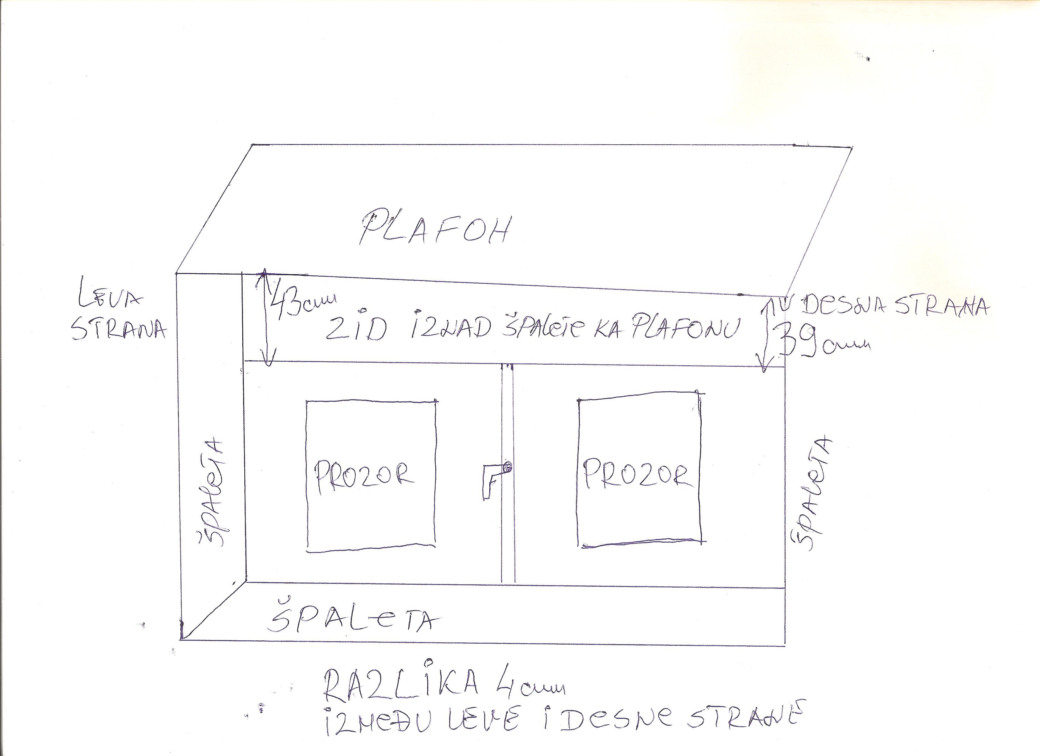

Pozdrav za sve clanove foruma.Stavljen je novi pvc prozor u dnevnoj sobi,medjutim kuca je se slegala predhodnih godina,posto je stara gradnja.Obradjene su spalete oko prozora,ali posto je kriv plafon,verovatno usled sleganja kuce,razlika od plafona do ivica gornje spalete je 4 cm.Nemam mogucnosti trenutno da radim ispravljanje plafona gipsanim tablama>Molim vas predlozite mi vase ideje kako bi ovaj problem mogao da se resi na drugaciji nacin,mozda bi mogle da idu neke vece lajsne od stiropora kad se bude krecilo,ili nesto drugo,ocekujem vase ideje i predloge,evo i crtez rucno sam nacrtala.

Проверите васервагом илити либелом да ли је крив плафон или је крив горњи оквир изнад прозора. На мојој кући у кухињи је горња ивица прозора направљена криво па делује као да је у ствари крив плафон. Да се ваша кућа слегала 4 сантиментра неизоставно би се негде појавила пукотина тих димензија.
Ја сам имао срећу да се кућа градила парцијално па су се тако мењали и мајстори. Не дај Боже да је рађено све изједна јер би ми сваки прозор био крив Smile
У почетку ми је то сметало па сам решио постављањем плафонске гарнишле како би завеса прикрила поглед на аномалију. После се навикох.

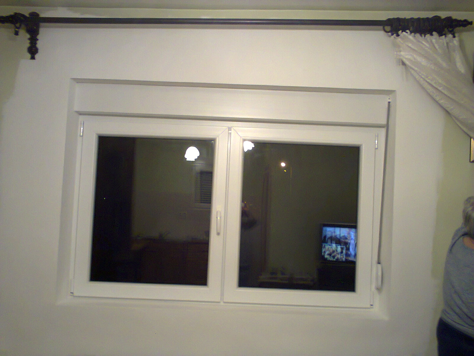

Hvala vam puno na savetu,provericu kako ste mi napisali,u medjuvremenu,uslikala sam prozor i taj zid sa uradjenom spaletom,pogledajte...

Ова слика јасно показује да
nakamura
nakamura's picture
Registrovan dana: 09/03/2009
Ова слика јасно показује да нешто није у реду али је осећај субјективан кад треба проценити шта није у реду. Кад већ имате ону дрвену гарнишлу, не треба вам либела. Само узмите 1-1,5 метар конца или канапа и један крај вежите на гарнишлу у правцу почетка прозора а на други крај завежите тег или виљушку, кашику, шта год. Канап ће вам показати да ли је крив прозор. Такође можете да одшкринете оба крила прозора па да видите да ли се ово десно отвара а лево стоји јер неће да се креће "узбрдо", а можете и да ставите чашу или флашу са водом на подпрозорник па да видите да ли стоји равно или нагнуто. Све ово је да би се утврдило шта је заправо криво. Канап сам први поменуо јер је он најпрецизнији.

potprozornik je ravan ko staklo,pre 3 meseca je ugradjen prozor i uradjene spalete okolo,sve pod libelu bilo,nego je to samo problem sa zidom iznad spalete gornje i plafona,prozorska okna su OK nigde se nepomeraju,kad otvorim,stoje u mestu,nego je zid iznad spalete do plafona nejednake visine

Једино што ми пада на памет је да изнад прозора налепите неке одговарајуће стикере што неправилнијег облика који би оптички прикрили неправилност. У том случају би требало да гарнишлу поравнате са прозором уместо са плафоном. Рецимо нешто од овог: https://www.google.rs/search?q=ukrasi+za+zidove&tbm=isch&source=iu&ictx=...
