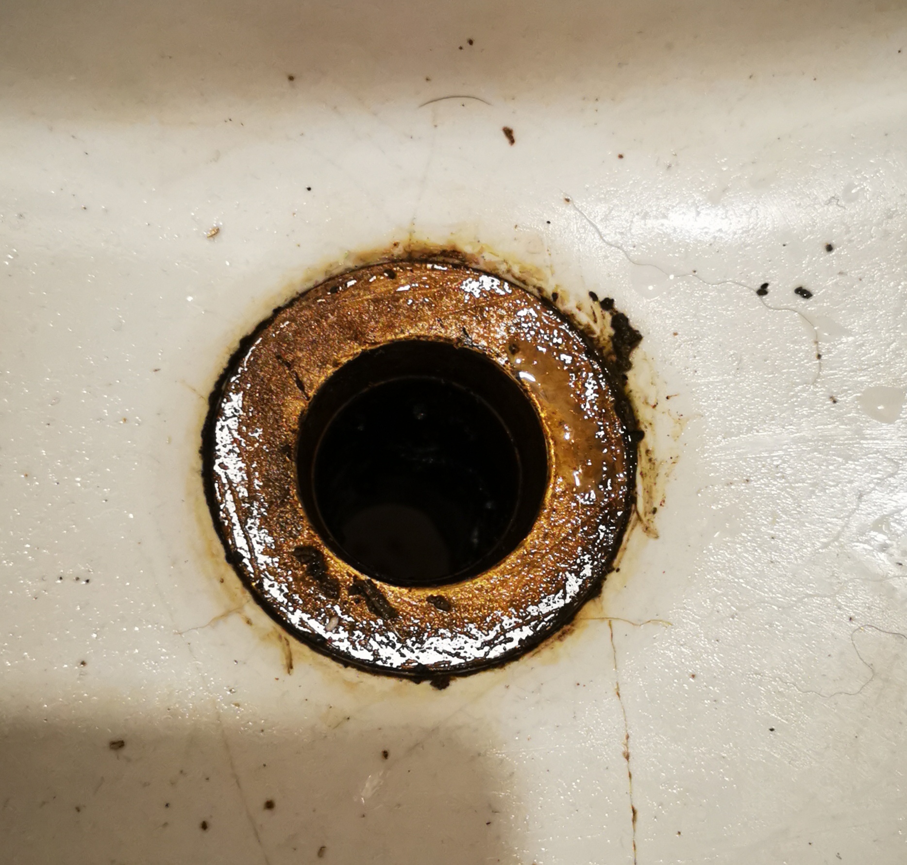

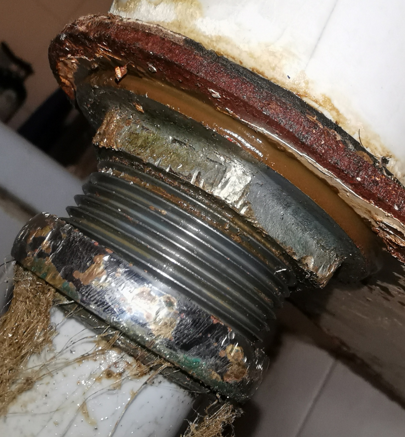

U pitanju je stari metalni sifon. Uspeo sam da skinem tj.odvrnem sve sa glavnog navoja koji ide direktno u lavabo i tu sam zapeo. Ostao mi je jos jedan prsten da skinem(onaj najbliži lavabou) , ali kada njega okrećem okreće se ceo taj glavni navoj sa sve slivnikom. Da li je on zapekao ili ima neka fora? Zakacicu slike.

Papagajkama uhvati za navoj
Papagajkama uhvati za navoj , a drugim papagajkama uhvati maticu i odvrni

Zapeklo mnogo. Bonsekom sam
Jezzivy
Jezzivy's picture
Registrovan dana: 21/01/2020
Zapeklo mnogo. Bonsekom sam na kraju isekao.
