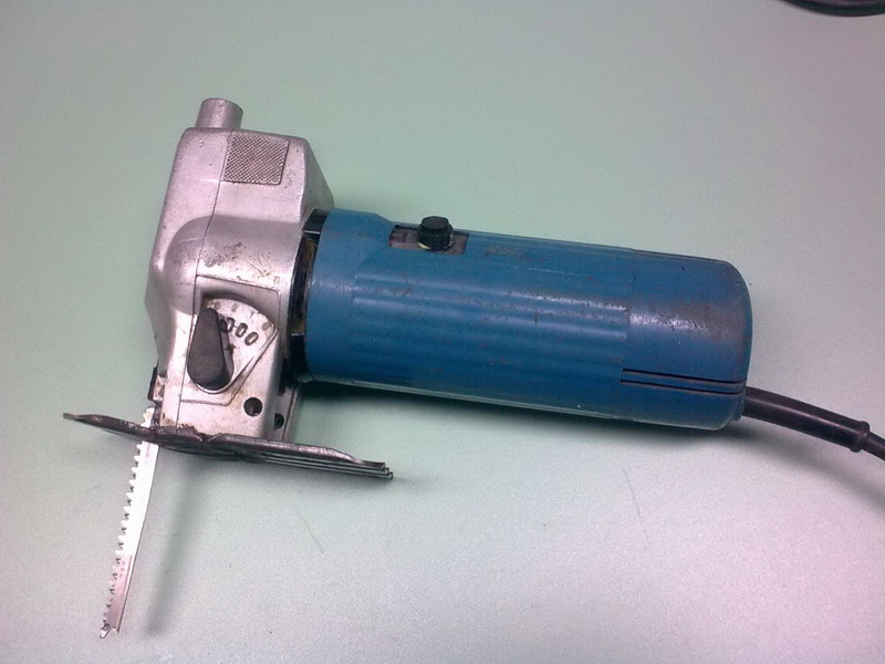

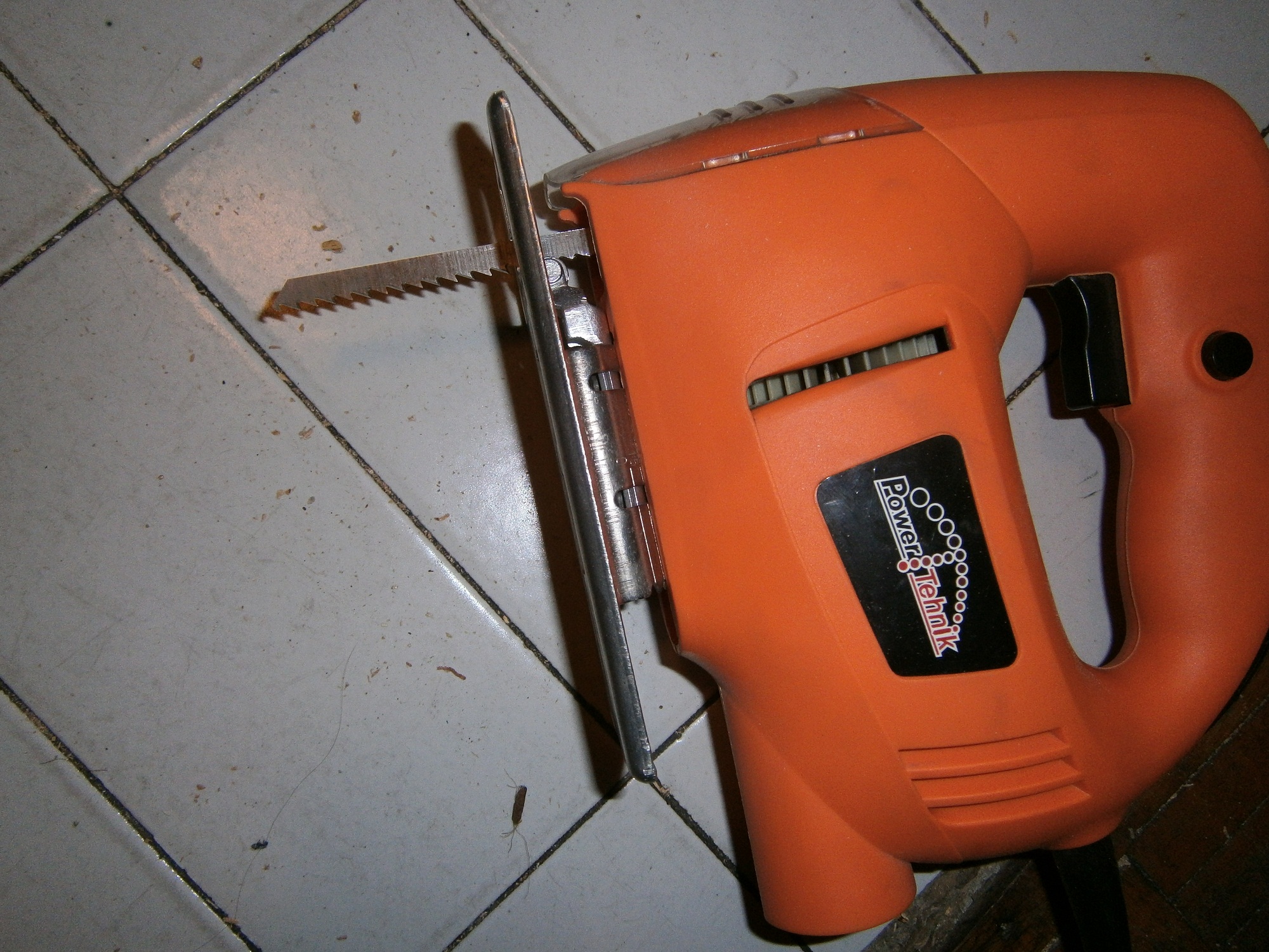

Poz drugari, imam jedan problem sa ubodnom testerom. Naime nikako da sece pravo stalno mi leluja, ma kolko stego ono sto secem ili pravo povlacio testeru. Ako neko zna neku forum hvala unapred -)

Posto se slabo razumem slliko
IGRACH
IGRACH's picture
Registrovan dana: 02/12/2011
Posto se slabo razumem slliko sam sta secem i sa cime secem
Tue, 03/07/2012 - 22:46
kako ti to stoji list
zile
zile's picture
Registrovan dana: 21/07/2009
kako ti to stoji list testere? Smile
Tue, 03/07/2012 - 22:51
Ne razumem druze stoji ravno
IGRACH
IGRACH's picture
Tue, 03/07/2012 - 22:55
meni se čini da si je okrenuo
zile
zile's picture
meni se čini da si je okrenuo u pogrešnom smeru
Tue, 03/07/2012 - 22:58
aaaaaaaaaaaaaaaaaaaaa uzas
IGRACH
IGRACH's picture
aaaaaaaaaaaaaaaaaaaaa uzas hahaahahh idem sad da se obesim
Tue, 03/07/2012 - 23:01
Прво тај лист стоји наопачке
Прво тај лист стоји наопачке ....
Зуби треба да су окренути од тестере ка напоље ..
Друго на тој тестери тешко да ћеш ишта постићи јер јој је лоша конструкција да ти сад не елаборирам ...
Треће то је јако груб лист тестере
Ако си радио са тако наопаким листом онда си ту тестеру вероватно добрано зезнооооо
Ево слика како лист треба да стоји ...
Tue, 03/07/2012 - 23:05
Hvala druze stavicu novu
IGRACH
IGRACH's picture
Hvala druze stavicu novu burgiju i staviti kako treba -), a sama masina je ok?
Tue, 03/07/2012 - 23:08
Немој молим те да стављаш
Немој молим те да стављаш бургију ... Него лист за убодну тестреру ...
А сама тестера је тешко ђовно .... И тешко ћеш са њом сећи равно ...

За почетак јој фали средина и
За почетак јој фали средина и крајеви ... Таквим тестерама мож да сечеш даске за бетонирање стаза али не оплемењену иверицу кад склапаш намештај ...
Друго пошто си користио резни део према точкићу за правац и њега си вероватно оштетио ...

Ubodna testera, po pravilu,
Ubodna testera, po pravilu, se ne koristi za pravolinisko sečenje, več za razna isecanja i krojenja prema zahtevanom obliku, uložak sudoprea itd. itd.Za pravolinijsko sečenje, pogotovu univera koriste se posebne mašine sa predrezačima da bi rez bio savršen, a za kućnu varijantu može da prodje cirkular, stabilni ili ručni sa što sitnijim vidija zubima i to dobro naoštrenim.Jedan od trikova je da se preko izlaznog dela reza zalepi krep traka da ne bi ivica bila iskidana prilikom izlaska lista testera na tu stranu.

Ne da si početnik u tim vodama,nego,izvini na izražaju,apsolutni laik
testera ti je obrnuto postavljena i prosto ne vjerujem kako si uopšte rezao,ovo je nevjerovatno Smile
Ta ubodna testera je apsolutni hobi alat,od nje ne očekuj ništa,
većinu preporuka od Zvukoljuba potpisujem,ali evo ja ću da dodam:
prvo postavi list testere normalo,zubi idu na materijal koji se reže Wink na kvalitetu testere ne štedi,pogotovo na tako slabim masinama,
kada režeš dio koji će biti vidljiv okreni na suprotnu stranu,jer sa donje strane rez je kvalitetniji i ploča će biti manje iskrzana,
tesko ćeš imati ravan rez,ubodna je upravo za suprotno,ona je više za iskruživanja i krive linije,možeš to donekle poboljšati tako
što ćeš naći neku ravnu letvicu koju ćeš pomoću priručnih stega pričvrstiti za ploču a ubodnom testerom rezati tik uz tu ravnu letvicu.

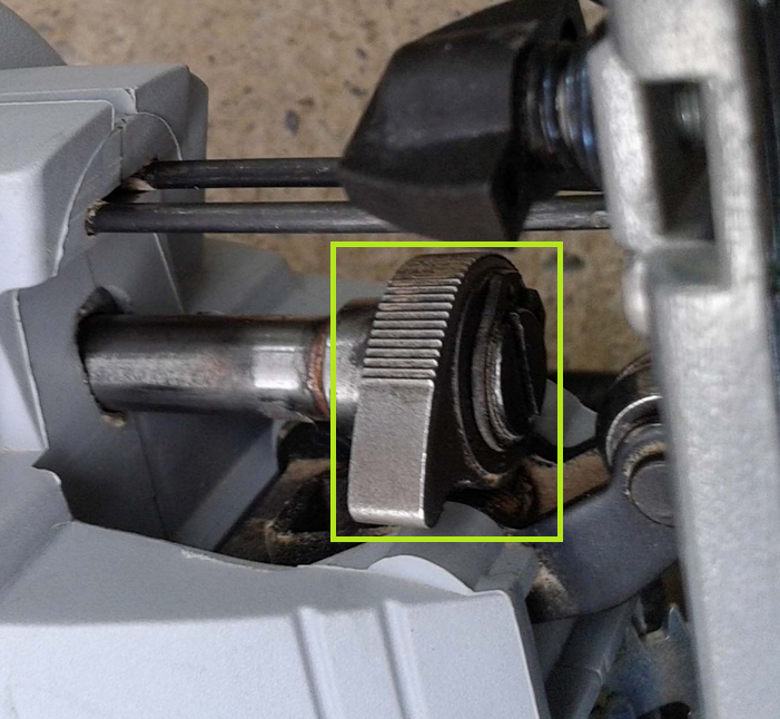

Ubodna Testera
dex
dex's picture
Registrovan dana: 29/12/2013
Dobar dan. Recite mi molim vas gde mogu da nabavim ovakvu ''steznu glavu'' za ubodnu? Hvala unapred
Tue, 31/12/2013 - 11:39
У питању је копија Бошовог
Највероватније да је у питању копија Бошовог система за прихват тестерица . Тако да покушаш у неком сервису , ако се исплати тако нешто уопште ...

ne verujem da se isplati,
dex
dex's picture
ne verujem da se isplati, bolje onda da kupim neku pokvarenu koja je ne tu foru. ubodnu sam platio 1000 din. cekacu jos malo, pa ako naleti... hvala u svakom slucaju. pozdrav
Thu, 02/01/2014 - 09:55
nađeš na buvljaku ima tamo za
nađeš na buvljaku ima tamo za sitne pare
a u krajnjem slučaju može od neke druge namontirati koja je slična ali se priteže šrafom

Prvo odgovor na dexovo
Zaphaell
Zaphaell's picture
Registrovan dana: 31/07/2010
Prvo odgovor na dexovo pitanje: Probaj u Einhell servisu.
A kao drugo, skini taj zeger i vidi da li možeš malom turpijom da rešiš problem tako što ćeš MALO PO MALO (ovo naglašavam jer ide po sistemu, malo turpijaš-probaš kako radi, pa opet MALO turpijaš, pa probaš kako drži... itd...) da stanjiš graničnik da bi stezna glava mogla više da se rotira.

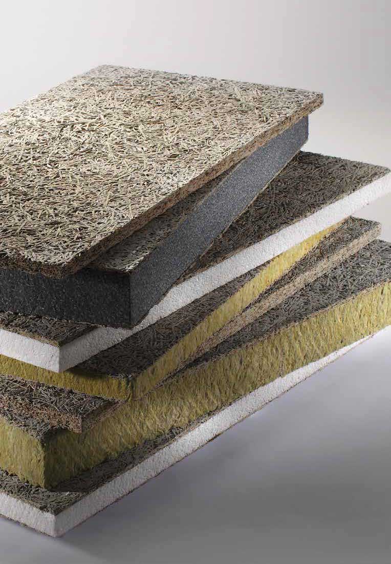

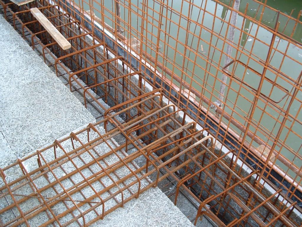

Kombi ploča može da se radi
Kombi ploča može da se radi na više načina (sprezanje različitih materijala ili samo presovanjem drvene strugotine natopljene u cementno mleko+aditivi) ali u svakom slučaju nije za ubodnu testeru. Drvolit se ranije koristio kao termički izolator ali ja sam poslednji put video da ga neko koristi na gradilištu pre više od 10 godina. Dobar je materijal, dobar je zvučni izolator i dobro se ponaša u požaru ali je dosta skup.

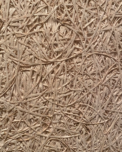

Wed, 30/12/2020 - 20:11
Hvala svima na odgovorima!
beogradjanka76
beogradjanka76's picture
Registrovan dana: 25/08/2008
Hvala svima na odgovorima! @histerezis to je bas to , prva ploca sa fotke. Kao neka tanka piljevina, koja je spojena lepkom, ali se kruni sa strane.. ako je zakacis, udaris. Ploca oko 1m2 (mozda malo nesto preko) bila je oko 800 -900 din. Pokusacu da napravim dekorativne akusticne panela, za tu namenu i probu...nije skupo. U prodavnici su mi rekli da se seče “testerom” zato mi je pala na pamet ubodna testera! Ideja mi je da ih sečem ( kvadrat/trougao) malo ismirglam sa strane pa bojom u spreju ofarbam.... Nabavila sam ubodnu testeru, dok ne probam necu znati Smile)

Ja mislim da su ovi
#29
Ja mislim da su ovi šestougaonici presovani u namenskim kalupima otprilike kao behaton ploče. Kombi ploče mahom smo koristili za termoizolaciju sa donje strane ploče na protivpožarnom putu. Verovatno protivpožarsi insistiraju na tome. Pitaću arhitekte zašto njega stavljaju a ne kamenu vunu. Koliko se sećam majstori su sekli i ukrajali kombi ploče cirkularom.

Wed, 30/12/2020 - 20:08
Nisu presovani! Fotkala sam
#30
beogradjanka76
Nisu presovani! Fotkala sam strukturu ploče, samo je secenje u pitanju! Sa cirkularom bi ovo secenje islo bez problema... Ima snimak na yt bas kako seku sestouglove
