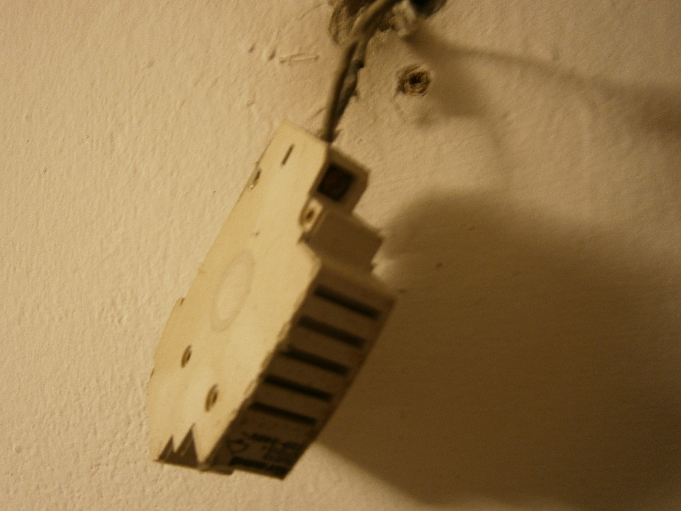

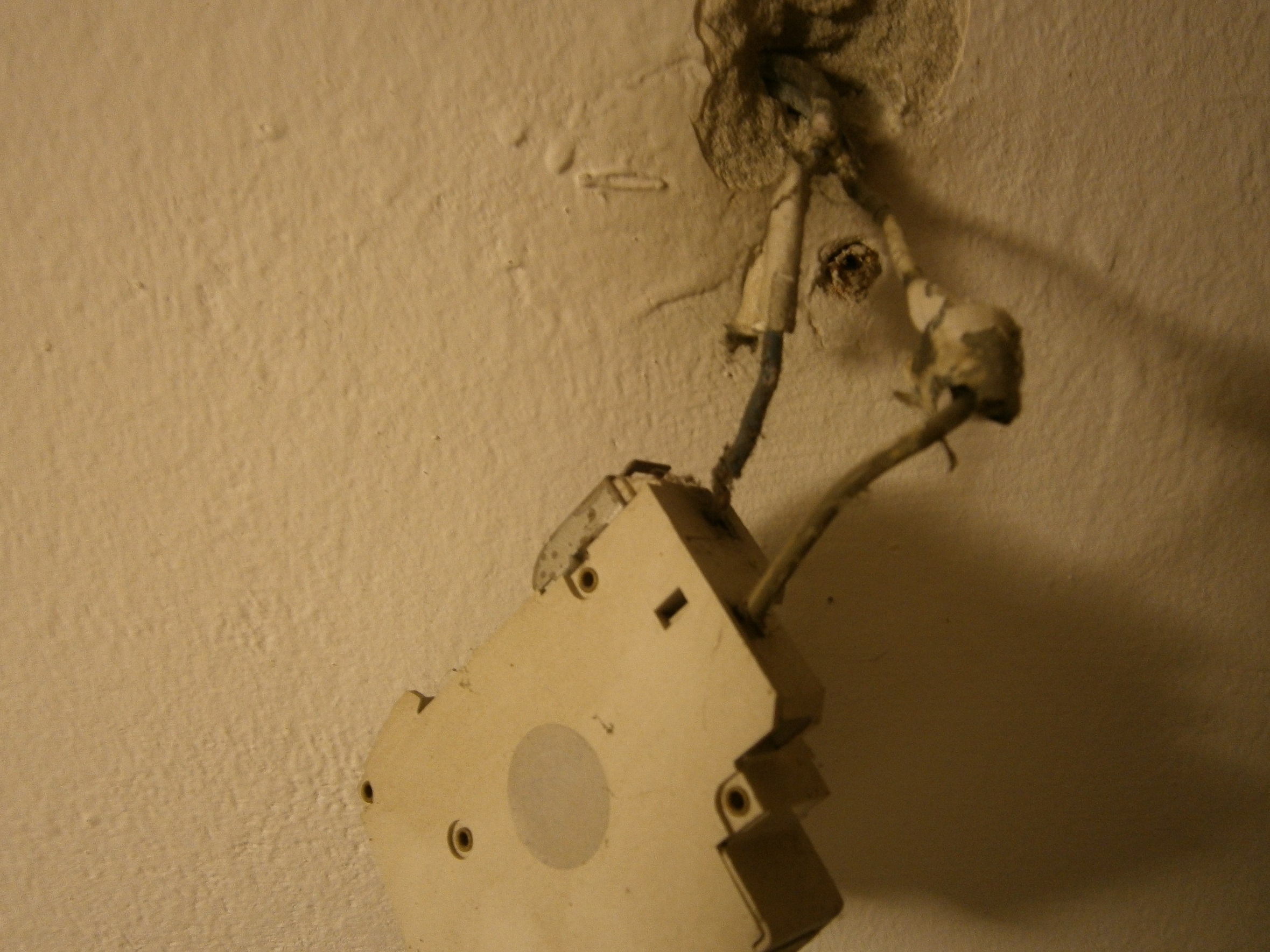

Jos od vremena kad sad se uselio majstor koji je povezivao razvodnu tablu odlucio je da od ovoga(na slici) napravi zvono. Povezao ga je i ostavio da visi(na slici). Do sad je radlio bez ikakvih problema, ja bih samo da saznam sta je to, posto hocu malo da ga sredim da ne visi tako. Ne bih ga menjao posto radi odlicno.

Pa to i jeste zvono, doduse
Trofrtaljac
Trofrtaljac's picture
Registrovan dana: 28/08/2013
Pa to i jeste zvono, doduse trebalo bi da se zakaci na DIN sinu pored osiguraca, ali sta je tu je, ako vam je spratna tabla blizu i sa DIN sinom zakacite ga a zice produzite do table

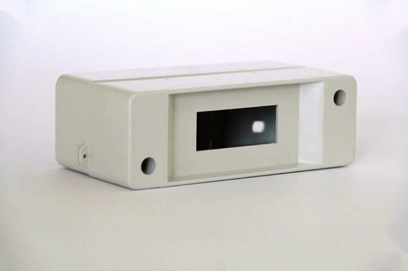

U slucaju da vam je tabla daleko a hocete da zvono stoji tu gde jeste, onda vam predlazem da kupite ovu kutiju koja je namenjena za jedan automatski osigurac, a zvono je istih dimenzija, pa namontirajte je tako da zice ulaze u nju pozadi i ne vide se, i bice sve kako treba, samo pazite prilikom busenja da ne probijete koju zicu, treba zapaziti na koju stranu idu zice

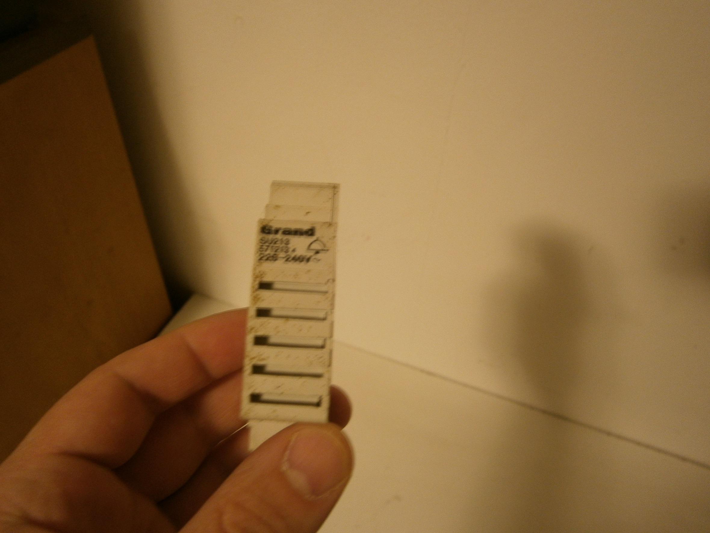

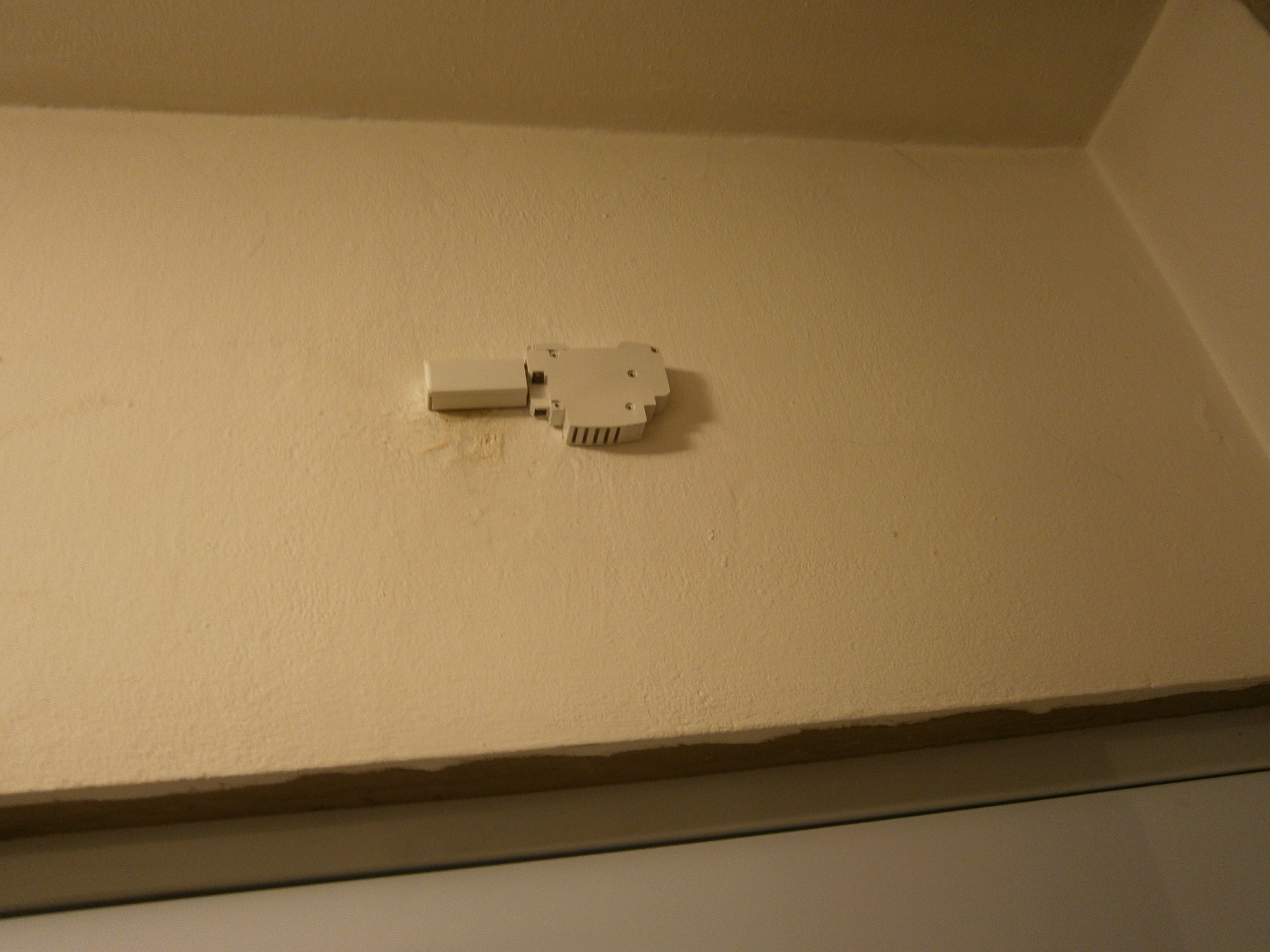

Dotero sam ga ovako(na slikama). A ova kutija za automacki osigurac jel ima neki naziv, posto ce mi trebati za nesto drugo.

Mon, 03/02/2020 - 21:07
Ne znam njen tacan naziv,
Trofrtaljac
Ne znam njen tacan naziv, najbolje spustite sliku i pokazite prodavcu, ova je fiksno za samo jedan osigurac u sredinu, a video sam iste ovakve sa dva mesta, ima zastitna plastika pa se izlomi u zavisnosti dali hocete jedan ili dva osiguraca.
