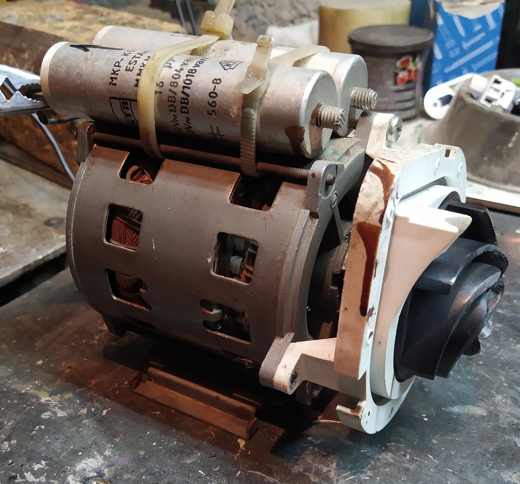

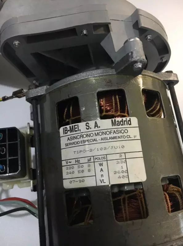

Poštovani, već duži vremenski period planiram izradu struga za drvo. Upoznat sam sa svim sustiskim stvarima oko struga kojim ipak ne mogu da izađem u susret na najbolji način, obzirom na ograničenost uslova iz kojih želim pristupiti ovom projektu. Od željenog nemam prevelika očekivanja, želim stvoriti mogućnost obrade manjih komada drveta, recimo u dužini od 60cmm a u prečniku od 6 ili 7 cmm. Ono što bih od Vas želio saznati je da li motor sa kojim raspolažem može da mi obezbijedi obradu koju namjeravam raditi. Naime, radi se o asihronom motoru na kojem ne stoje podaci o njegovim karakteristikama ali koje sam sa velikom sigurnošću utvrdio pretragom po netu i o čemu postavljam fotografije ( mog motora i mototora sa neta ). Da li ova snaga, ovaj broj obrtaja ( koji je zbog vrste motora konstantan ) bez remenice ( kao kod proxonovih mini strugova ) može dati prihvatljive rezultate za nekoga ko za početak nema namjeru praviti veće, komplikovanije obrade?

Moj predlog je da napravite
Dedadule
Dedadule's picture
Registrovan dana: 29/03/2013
Moj predlog je da napravite strug bez obzira što je motor slab.
Proba će pokazati koje drvo i koliki pritisak je dovoljan.

Sat, 10/08/2019 - 07:35
na mom strugu je monofazni
na mom strugu je monofazni motor 0,5kw 2800/o/min
i tera bogami i velike lutke prečnika 200mm one masivne noge za stolove ili lutke za stepeništa velike i male

Vidite, ispostavilo se da motor koji sam opisao nije ispravan tako da mi sada stoje u opciji druga dva. Prvi je 70 vati i 28000 obrtaja a drugi je 186 vati i 1400 obrtaja. Koji bi po Vašem mišljenju bio prikladniji za neke manje, prednje opisane potrebe, šta u konkretnom slučaju ima prioritet, snaga ili brzina, koji je Vaš izbor?

brzina obrtaja ja
brzina obrtaja ja najbitnija
da imaš više brzina prilikom struganja brzizine potrebne su od 400 do 1400 sve zavisi od veličine i vrste matrijala koji se struže
na motoru imam dve šajbne gore na glavi 4 tako da imam na raspolaganju 8 brzina koje regulišem prebacivanjem kajiša

Ok, hvala! Da li se koriste przine preko 1400, recimo 2000 ili preko, jer ovaj motor ima 2800?
