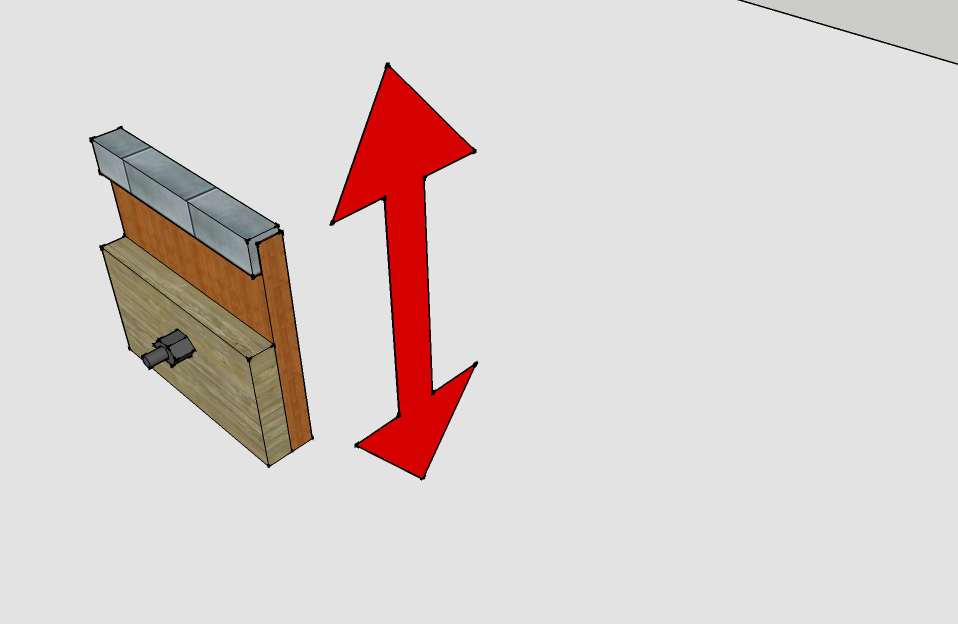

probaj na ovaj fazon da napravis
kad ti zatreba cekic, sve sto ti dodje pod ruku postaje to.

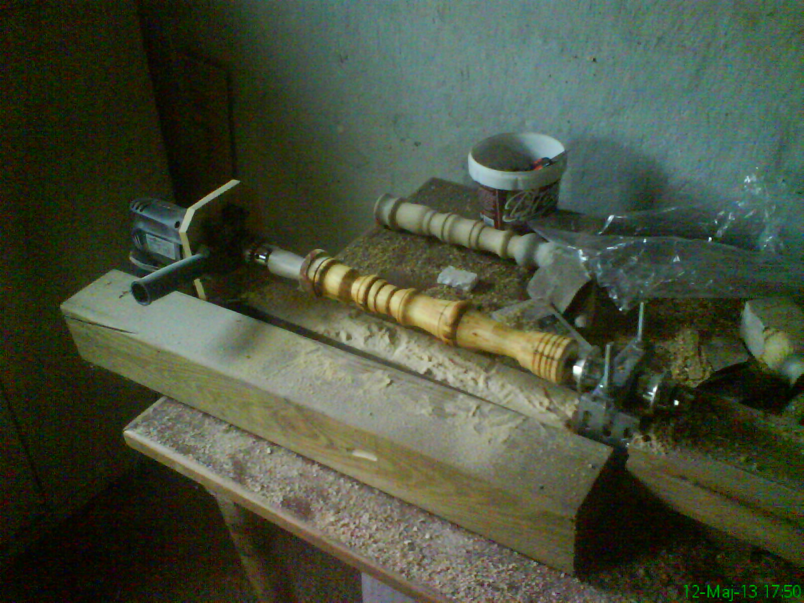

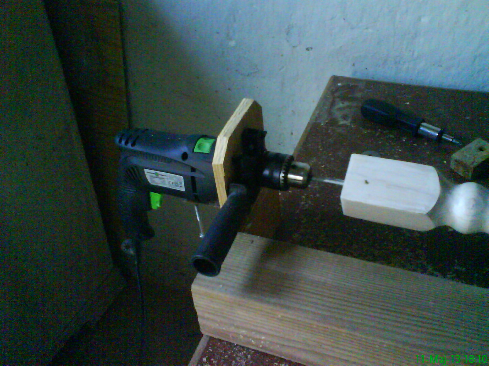

evo moje majstorije Smile
sve sto je potrebno je jedna obicna basilica, osovina od bicikle za prednji tocak, drzac za antenu, malo dascica
I igranje moze da pocne

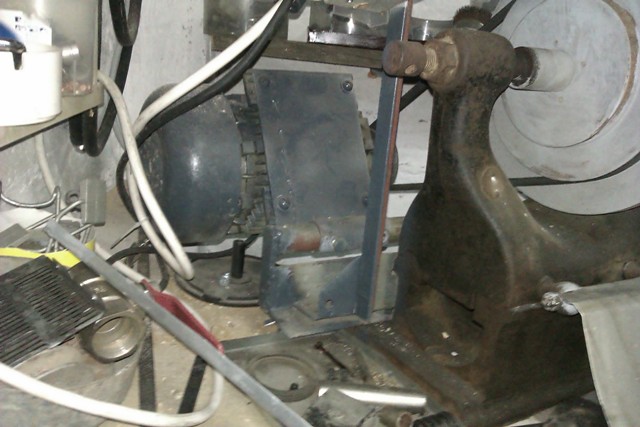

ima na forumu negde slika mog struga
motor visi slobodnim padom ima 8 brzina
samo ubi me gde je sad
evo ga
motor je na jednoj ploči dole
na ploči navarena čaura koja je navučena na armaturu 10mm
i motor se pomera napred nazad našpanovan je običnom gumom
samop ga odigne i prebacim brzinu koja mi treba
evo fercera i dan danas više od 20godina pravili ga početkom 90-ih

Pero ako te ne mrzi da uslikas jos koju sliku dole kod motora posto se ne vidi na toj slici kako je odradjeno.!?Smile
Hvala., i pozdrav svima..
isto ko branimir što je postavio
samo kod mene je motor dole i špana sam sebe svojom težinom
uslikaću kad stignem nisam ovih dana blizu radionice

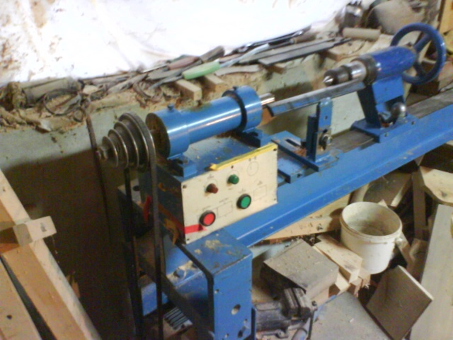

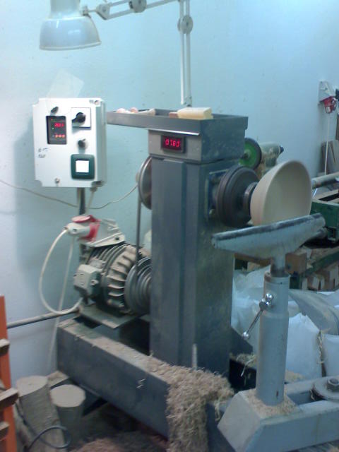

Evo kako sam ja to uradio, čak se može pomerati donja remenica levo i desno! Tako se može dobiti mnogo više različitih obrtaja. Naknadno sam dogradio i frekventni pretvarač.

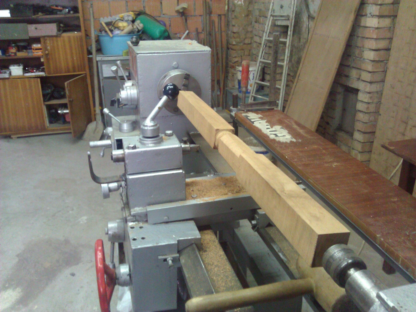

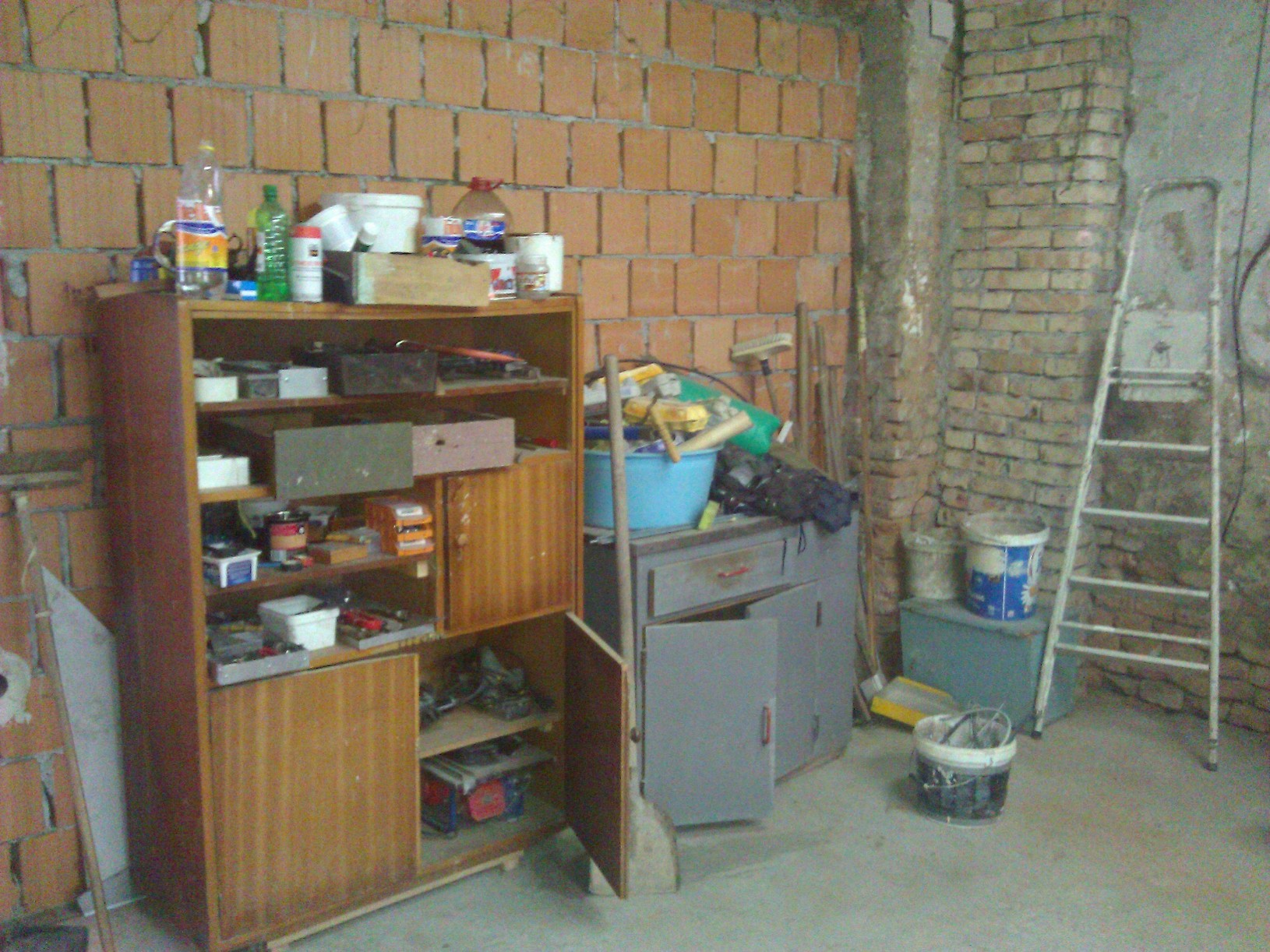

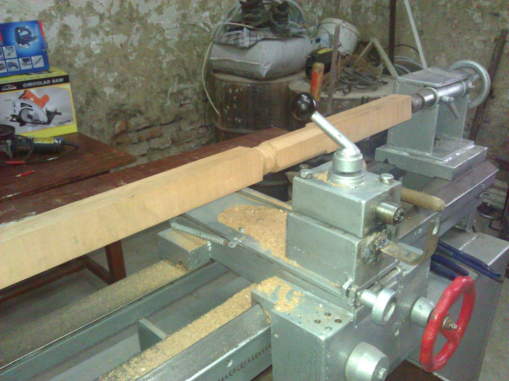

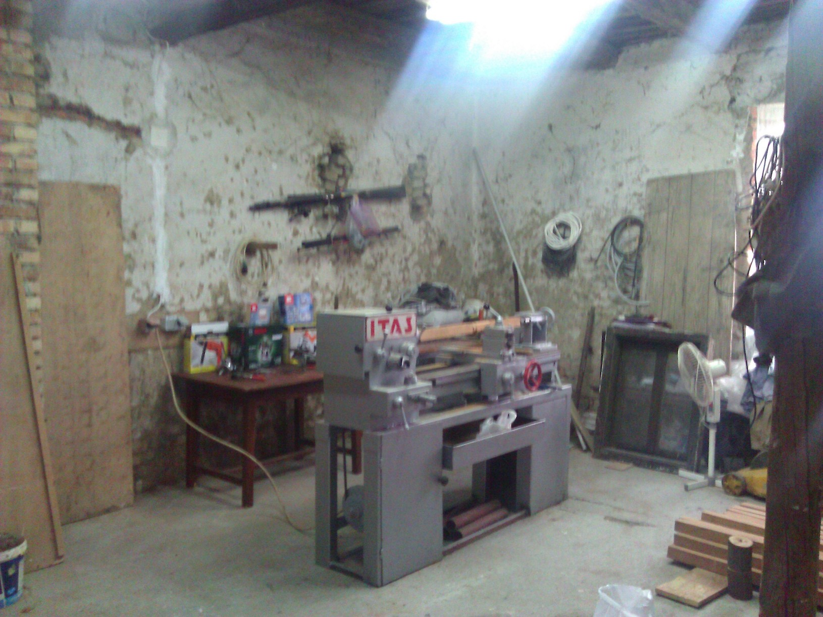

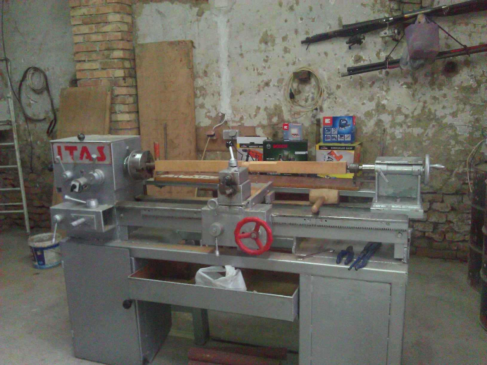

Skoro sam nabavio Strug za drvo sa kopirom koji je rucno pravljen. Planiram nesto ozbiljno da radim pa cu videti sta i kako dalje.
Evo par fotografija pa ako neko ima pitanja, slobodno neka se obrati.
Inace je strug pravio metalo strugar po zanimanju i neki delovi su originalni.
Tu se vidi i prostorija gde sam planirao da sve to radim i mislim da ce mi biti dovoljno mesta.
Potrebno je jos dosta ulaganja i nadam se da cu to pomocu struga i uspeti da zaradim i odradim.
Takodje me interesuju nogari za stolove, lutke za ograde. Kako se krecu cene i od cega zavise? Vrsta drveta, kombinacija detalja itd

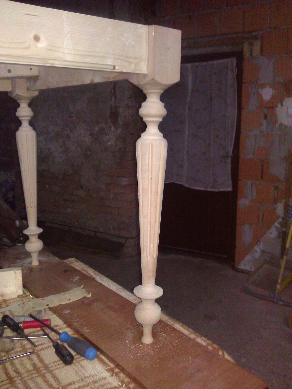

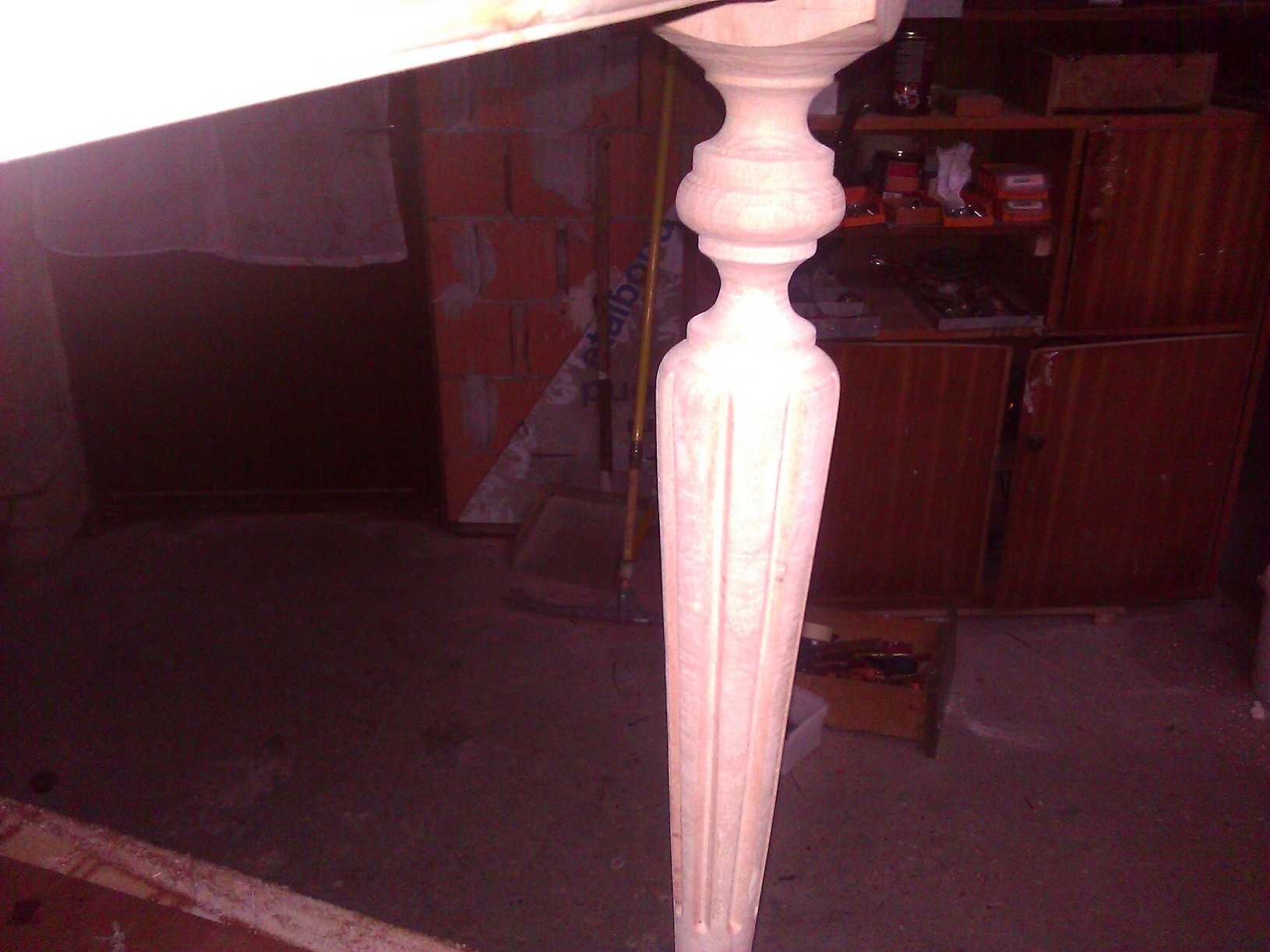

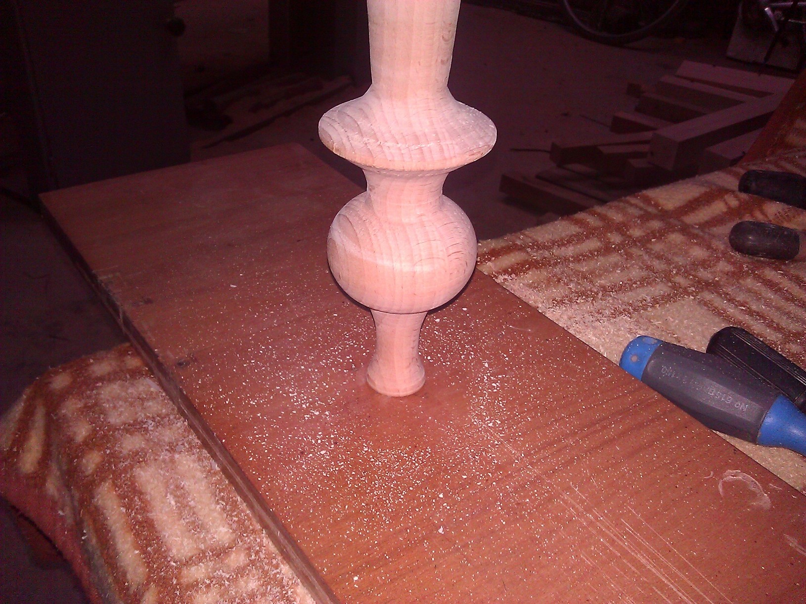

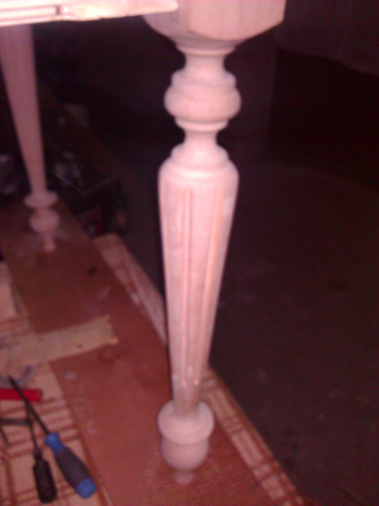

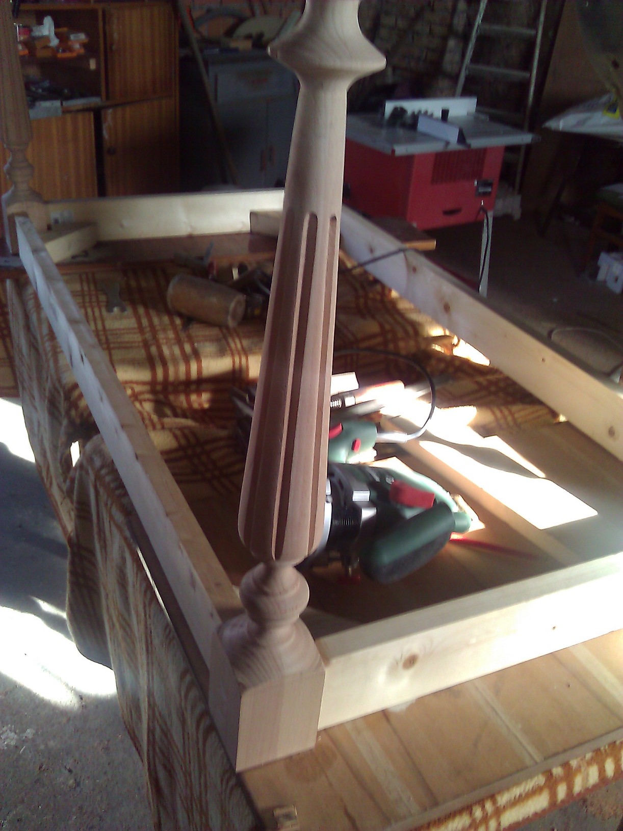

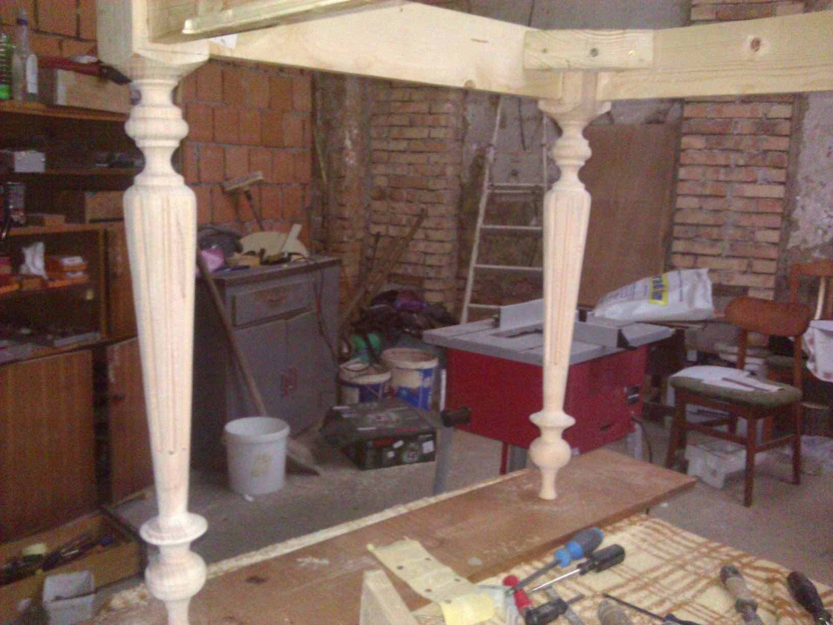

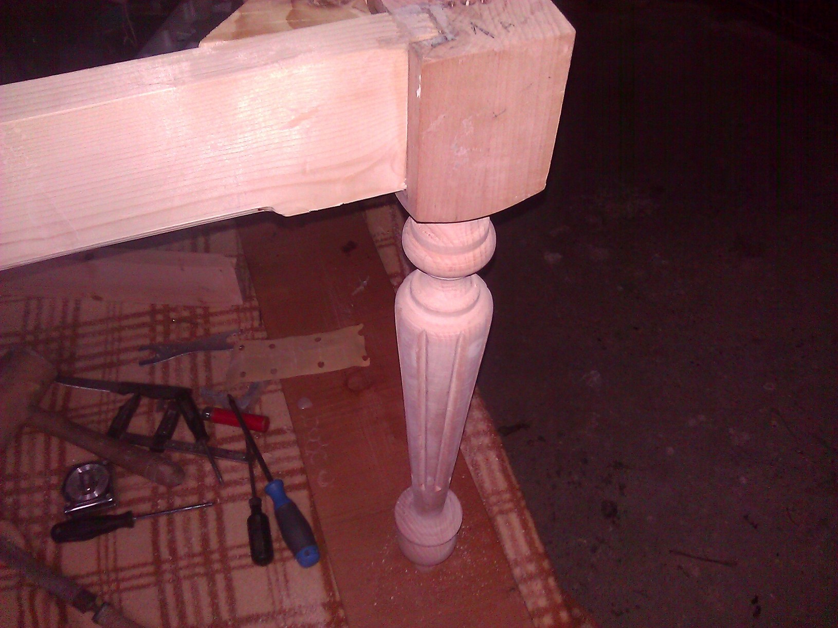

Evo skoro zavrsen sto. Ne mogu da ga zavrsim jer je udario mraz pa ne moze nista da se radi.
Evo par slicica.
Zadnja slika je bila inspiracija koju sam probao da kopiram i skoro sam uspeo.
E sad mene zanima nesto drugo. Koliko bi para mogao da trazim za sto koji ima ovako dekorisane nogare? Bitno je da nije skupo a ni da nije za dzabe ili sitne pare.
tablu bi stavio od neke iverice, naravno sto kvalitetniji dezen, kantovano sa debljom kant trakom.
Kada bih pravio ovakve stolove, standardnih dimenzija. Krevete sa nogarima na ovaj fazon, Sta mislite, da li bi to islo?
