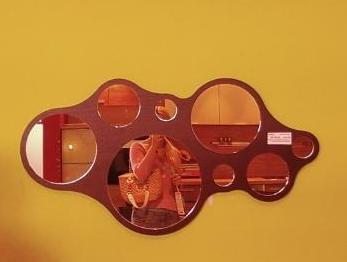

Odlucila sam da se bacim na svoj prvi projekat. Nece biti bas puno "rucnog rada", ali trebaju mi neki saveti.
Opremam novi stan, i odem jedan dan do Eurosalona i vidim fenomenalno ogledalo. Odusevim se, i onda vidim cenu. Jedno kosta 20 000 a ja bih 2. A i ne odgovara mi braon boja, treba mi crno.
Ispostavi se da se tu placa marka, pa ja resim sama da ga napravim.
Osnova je od neke vrste iverice, a na nju su nalepljena okrugla ogledala raznih dimenzija. Nasla sam firmu koja ima tu ivericu u svim mogucim bojama, teksturama, dezenima i koja sece sve to po meri. Pritom imaju i odgovarajuce kant trake da bi se oblepile ivice.
Prvo sam mislila da napravim neki sablon, posto je oblik nepravilan, a onda su mi rekli u Darex-u (to je firma), da oni mogu da mi nacrtaju u AutoCad-u. Posto ja to njima nikad ne bih moga da objasnim, a znam toliko da radim u AutoCad-u, napravila sam projekat. Ostalo je da ga odnesem (cim mi obaveze to dozvole) u Darex i da oni odrade njihov deo posla.
Raspitala sam se i za ogledala kod staklorezaca i cifre stvarno nisu velike.
E sad, mene interesuje koja je razlika izmedju ogledala od 3mm i 4mm. Da li da idem po principu "bolje da uzmem deblje i skuplje", razlika u ceni je stvarno zanemarljiva. Takodje me interesuje cime da nalepim ta ogledala na ivericu. Nesto sam citala ovde na forumu, ali sam ostala zbunjena. Da li silikon "istopi" ono srebrno na ogledalu??
U svakom slucaju, po nekom grubom preracunu, izacice me 7-8 puta jeftinije. Laughing out loud
Ja hocu da uklopim 2 ogledala, kao na slici.

Ne plasim se da ce majstor da mi ukrade ideju (ionako sam ja to isto uradila Laughing out loud), ali radi se o tome da ogledala moraju da budu zalepljena na tacno odredjene pozicije, a ja sam matematicar, perfekcionista, pa bas i ne bih da mi neki majstor to lepi. Laughing out loud A i da ja njemu objasnjavam sta, kako i gde, i sta ako ne zalepi kako treba... Ipak mi je lakse da sama to uradim. Cak iako nesto zeznem, bar sam sama kriva. Laughing out loud

Evo novosti... U jednoj farbari sam trazila, i nisu imali nijedan lepak specijalno za ogledala, ali su imali neki NEUTRAL silikon. Ne znam da li da uzmem njega ili da potrazim nesto BAS za ogledala.
Inace, bila sam u firmi koja treba da mi isece ivericu, ali postojao je problem. Na mestima oko ovih malih ogledala sam napravila nekako vece udubljenje nego ovde na slici (jer mi se tako dopalo), i oni to ne mogu tako da urade. Mogu da iseku, ali masina za kantovanje ne moze lepo da pridje tim sitnim, uvucenim krivinama. Tako da je ostalo da promenim malo pa da odem ponovo.
