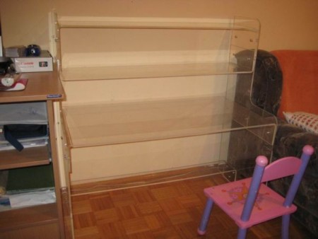

Ja sam mojim ćerkama nedavno napravio radni stolić od pleksiglasa.Evo i slika da vidiš.

-pa znam da je bolje da su razdvojeni, al eto ja bi nesto drugacije...
-a zanimljiv ti je ovaj providni sto, samo imam osecaj da bi tu bio uvek krs i lom kod mene... a i to nije sigurno za moje klince, odnosno, mislim da ne bi dugo trajao kod nas...u svakom slucaju hvala

Da li biste mi rekli gde i kako ste uradili ovaj providni sto, deluje vrlo neobicno.Unapred hvala

Uradio sam ga sam.Radjen je od pleksiglasa 8mm.Nema ne cemu.

Pretpostavila sam, ali cime ste ga sekli i kako ste savili pleksiglas a da nije pucao ili vec - nemam bas iskustva sa tim materijalom.Unapred hvala

Bocne strane sam sekao na cirkularu a usecanje i radijusi su isli sa ubodnom testerom.Posle toga brusenje i poliranje.
Savijao sam na grejacu koji sam napravio od stapa za kvarcnu grejalicu.
Meni je ovo bilo igranje s obzirom da imam 14 godina iskustva sa preradom pleksiglasa.
To je cerkama bio rodjendanski poklon.

Veoma hvala na odgovoru.Od univera sam sama pravila pisaci sto za dete i nije bilo tesko, a ovo je nesto sasvim drugacije i veoma dobro izgleda, mozda pokusam nesto da pravim.Jos me samo zanima-za busenje se koristi busilica ili neki poseban alat.Posto se moze seci ubodnom, pretpostavljam da moze, ali ipak nisam sigurna.Jos jednom hvala

Busi se sa obicnom busilicom.Ali burgije se ostre drugacije.Malo je drugaciji ugao nego za metal.Moze i sa obicnom ali moras biti jako pazljiva.Postoji i mogucnost da ispod pleksija koji busis stavis komad drugog pleksiglasa jer burgije su najopasnije prilikom izlaska iz materijala.
Tu se desava da puca.
Najbolje je ako se vec odlucis da radis onda uzmi koje parce da isprobavas.
Ako zapne tu sam.
Pozdrav!

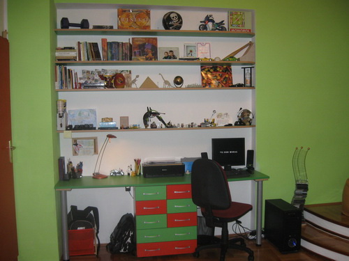

Ja sam se ovako snasla.
Jedna radna povrsina za oba deteta,ali su fioke na tockicima,pa ih mogu pomerati po potrebi.

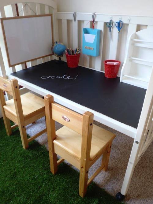

Naisla sam na super ideju za deciji sto
