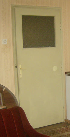

Poceo sam da uredjujem svoj stan i potrebna mi je vasa pomoc ili ideja kako da "osvezim lepom idejom" sobna vrata sa staklom koja trenutno imam u dnevnom boravku. Svaka ideja, savet ce mi dobro doci.

Eh kad bi se imala kinta menjao bih i ja, ail ovako mi ostaje da ih ofarbam i nekim fazonom pokusam da lepse izgledaju.

Uh,pa sad,ako nemas para tesko ces ih srediti da lice na nesto.A da su ruzna-jesu.Da kazemo da se novo krilo vrata krece od 25 -35 eur,a za te novce mozes uraditi i sledece...Prelepiti foliju preko vrata (ima je u raznim bojama sarama i dezenima),staviti vitraz na staklo,ili osmirglati vrata i prefarbati ih u drugu boju,naslikati nesto na vratima (motiv bi zavisio od tvoje zelje i interesovanja),na staklu se moze oslikati nesto bojama za staklo...sve su to predlozi koji se mogu sprovesti u delo,ali svaki od njih iziskuje odredjenu kolicinu novca,a ako istog nemas-onda sta da ti kazem...

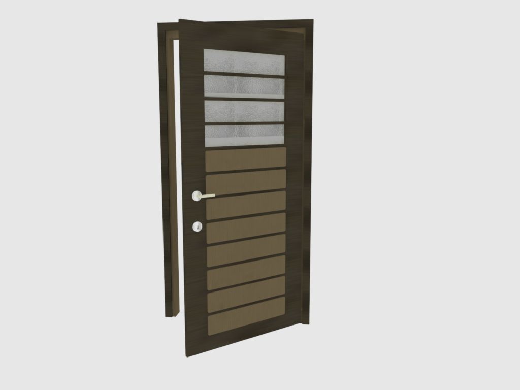

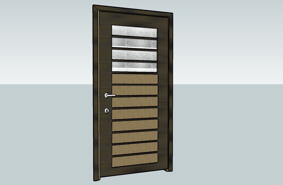

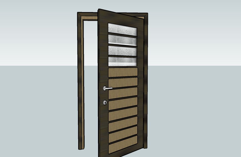

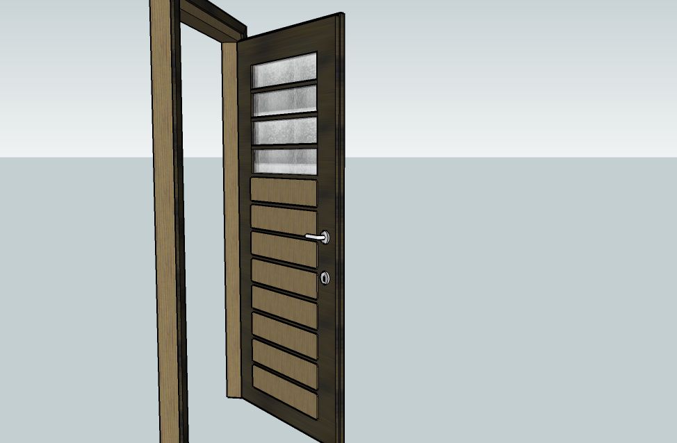

Evo ti jedna ideja.Osmirglaj ih do drveta,prekituj ako ima ostecenja,i ofarbaj nekom mat farbom za drvo.Ploce izrezes od tankog materijala,moze i neka bolja sperploca,i ofarbaj nekim sadolinom,posle izlakiras,isto lakom ne vise od 25% sjaja.Zalijepis nekim lijepkom.posto si dobro razmjerio.Maknes lajsne sa stokova,nabavis nove zakacis,i imas lijepa vrata.

teško ćeš od tih vrata da namestiš nešto to su vrata od lesonita eventualno da isečeš još dva otvora za staklo jedan na sredini adrugi dole pa da imaš tri ista otvora za staklo
moraš da paziš da ne ptrefiš noseće letve unutra pošto je to konstrukcija od drveta pa nalepjen lesonit neznam šta imaš od alata al ubodna može da odradi posao treba letvice skojima ćeš ojačati otvor ili uraditi neke ukrasne krstove ili pak oslikati staklo

Potpuno razumem tvoj očaj sa vratima jer ga nažalost delim sa tobom. Imam ista takva vrata u kući. Dizajn posleratne hiper izgradnje 8-O . Baš su nezgodna za bilo koju intervenciju. Mislila sam da promenim stakla za neka sa peskiranom, modernom šarom i stavim lajsnu u nekom zanimljivom profilu. :roll: Veličina otvora je mala pa bi efekat bio sasvim malo bolji. Ako ovih dana dođem do nekih boljih ideja, javljam.

Frao ,ovo je dosta jednostavno napraviti,Da kupujes ovakva vrata kostaju preko 200€,kod nas u Crnoj Gori.A ako ih sam prepravljas 30-40 €,mozda i manje.Na ovaj fazon moze se napraviti 1000 kombinacija,samo treba malo upotrijebiti mastu.
