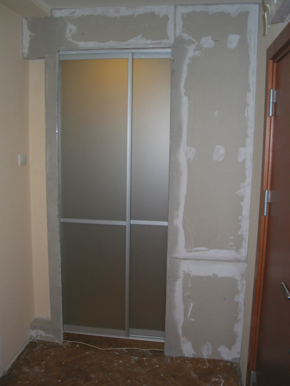

Da ne bih puno pisao, evo slika kako sam ja realizovao tražena vrata.Korišćeni su češki profili koji se mogu naći u prodavnicama kod nas, a ispuna može da bude bilo šta što je debelo 20mm ili 4 mm, jer ima žljebove i za jednu i za drugu varijantu.

Extra odradjeno...
