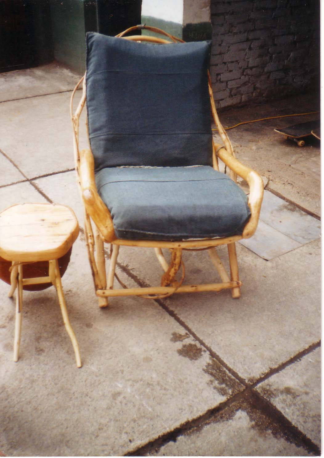

Evo ovako pošto sam novi u svemu ovome nadam se da ću sve dobro da uradim
Koliko sam shvatio treba objasniti materijale i postupak izrade
Pošto ovakvu vrstu namještaja nije moguće kopirati tj napranviti dva ista komada nema sanse ni da ga prikažem šemom
Postupak izrade je da se prikupe razni komadi drveta u šumi
Poslje se oguli kora i kad se to sve osuši pustite mašti na volju i krenete u sastavljane
od alata vam treba aku bušilica oštar nož pila za drvo i šarafciger
za izradu sjedalica ja sam koristio jutene vreče od kafe koje sam krojio debljom iglom i špagom te ih punio spužvom ali to može svako da učini kako mu je volja drvo se sastavlja vijcima za drvo i zatim se isti zamaskiraju mješavinom koja se dobiva od mješanja piljevine ljepila za drvo i laka za drvo sve se može kasnije i prelakirati po volji ja sam koristio bezbojni lak za drvo fotelja je potpuno funkcionalna i dovoljno čvrsta
ova konkretno je u upotrebi već duže vremena preko 1godine
nadam se da sam sve dobro objasnio a u slučaju nekih nedostataka
molim pitanja na forumu nastojat cu odgovoriti na sva najbolje sto budem mogao

Sve pohvale i za ideju i za izvedbu . Može li još koja fotki da se vidi detaljnije konstrukcija.

fotki nema vise zao mi je foteljaje je odavno poklonjena
ali zato dajem i fotografiju od trosjeda i obecavam da cu bolje potkrijepit
slikama iducu izradu jer trenutno sam zauzet drugim stvarima

Slave, ovaj namještaj mi je genijalan. Svaka čast na ideji i izradi. Od kakvog su drveta ove grane tj. konstrukcija?

I mene zanima koja je to vrsta? Koliko se to drvo susi ??

Meni izgleda kao breza...

drvo je jasen a suši se dok se ne osuši po volji

Vidim da je neko svetlo drvo...
