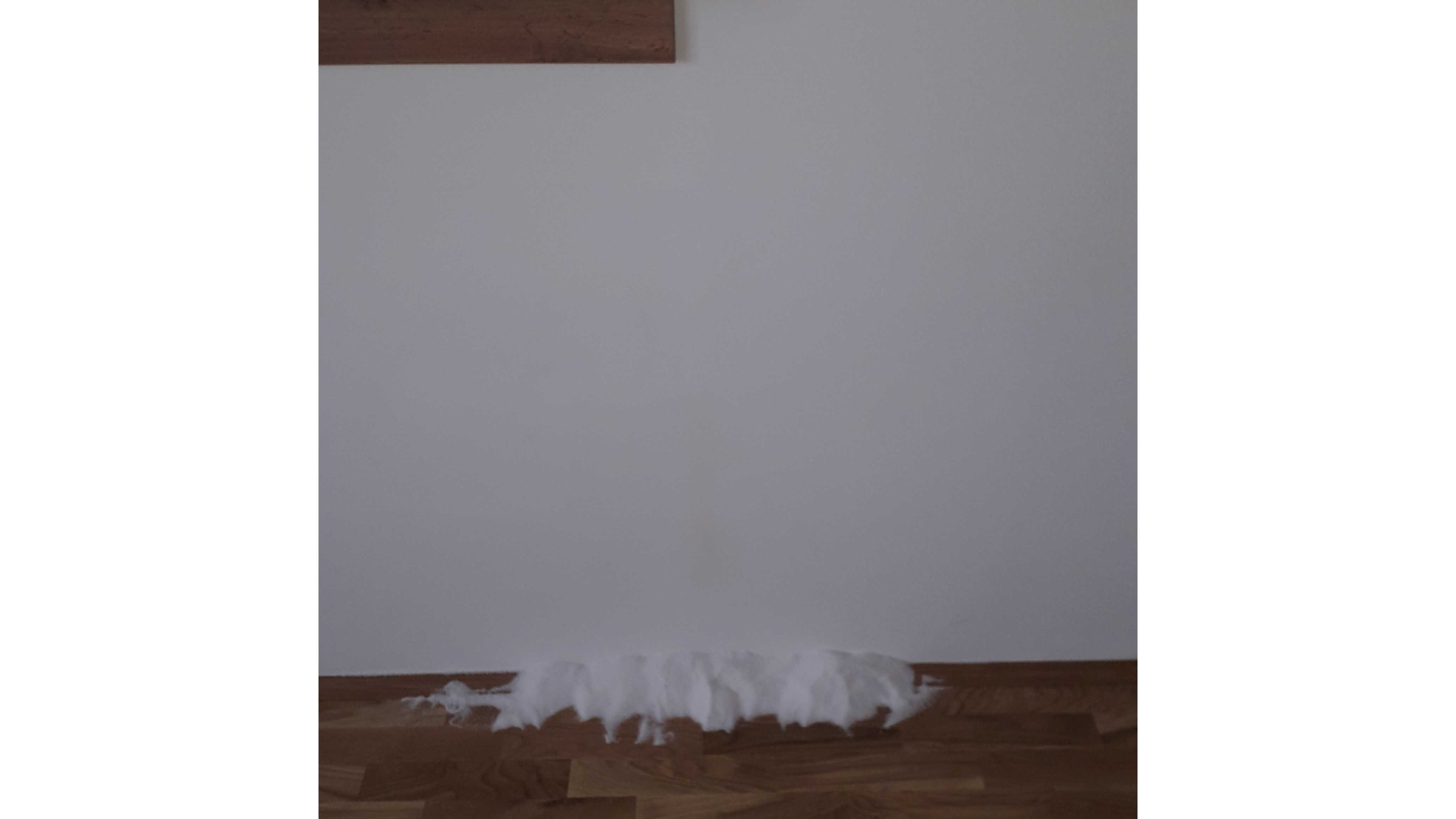

Sta uraditi za parket posle curenja vode u zid do njega
adamovicm
adamovicm's picture
Registrovan dana: 17/01/2019
Bilo je curenja vode na kuhinjskom ventilu. Trajalo je najmanje 6-7 sati, nismo dobro reagovali blagovremeno. Sa plocica u kuhinji pokupljeno je najmanje 10l vode koja je iscurila nije bas jasno kojim putem. Curenje je bilo sa unutrasnje strane plocica pa ne znamo tacno gde je voda curila. Za sada se parket nije digao, stavili smo kuhinjsku so oko parket lajse.
To je bilo juce, danas smo primetili grudvu soli (oko 1cm2) i par manjih kod parket lajsne i zid je poceo da blago zuti (jedva vidno), ali se vidi (slika).
Posto je nov parket stavljen i ne bismo voleli da se digne, sta bi vi sebi radili osim staviti radijator da greje taj zid?

Постоје машине за исушивање
Постоје машине за исушивање просторија и одстрањивање влаге.
