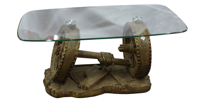

Pero svidja mi se ovaj sa staklom i tockovima super je od cega si napravio postolje sa tockovima :hh :hh :hh pozdrav Radenko

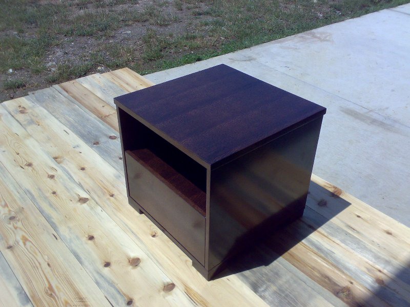

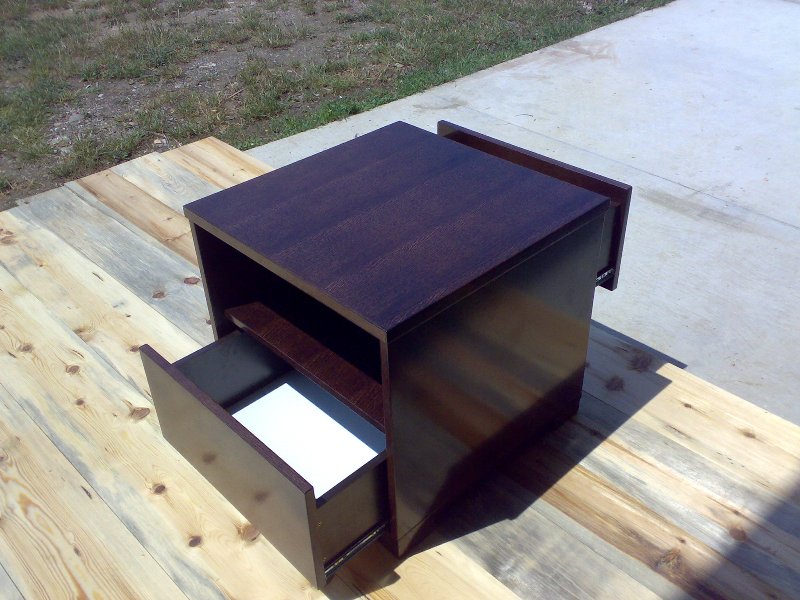

evo novi stocic za dn. boravak uradjen od furniranog medijapana bajcovan u kesten i lakiran poliuretanskim lakom: poz:Radenko

da li neko zna gde ima da se kupe stakleni stolovi kao na slici 012.jpg sto je okacio peradetlic,ranije je bilo modela sa brodom,morskom sirenom koja rukama drzi staklo,labudovima Smile i drugim motivima video sam davno u veterniku u jednoj prodavnici (periferija n.sada) i nikad vise Smile

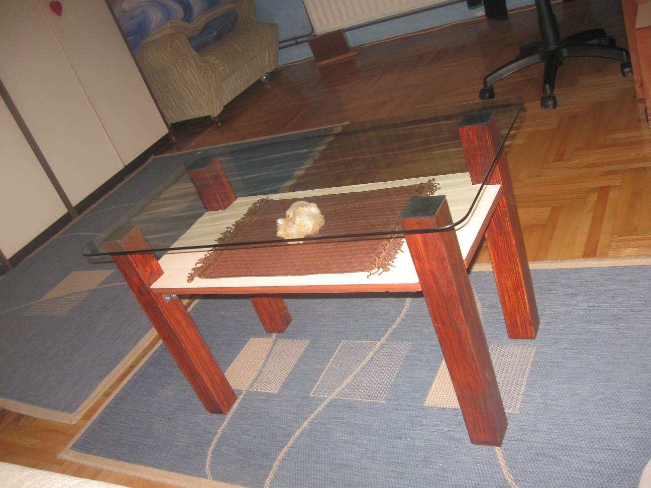

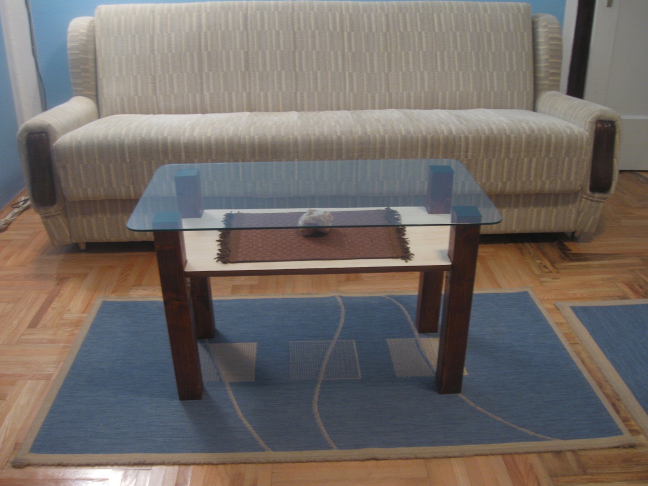

Kad smo vec kod restauracije starih stolova, ja sam "od babe napravio devojku", tacnije stari dnevni stocic iz dnevne sobe smo zamenili novim, ali sta sa starim, pohabanim?
Malo sam trazio ideje na internetu i sklopio sliku buduceg stola koji sam planirao kod sebe u sobu. Cela majstorija je kostala nepunih 700 din: Staklo sam uzeo od starog stola, odneo kod stakloresca gde je isekao na potrebnu meru i obrusio ivice. Drvenu plocu sam, takodje, iskoristio sa starog stola, rucno isekao, kupio kant traku i samolepljivi papir (tapet) sa sarom drveta i sam zalepio. Nogari sam nabavio besplatno, sto mi je najveca usteda. Smile
Sve u svemu lepo je ispalo i vrlo funkcionalno, a za male pare.
Mozda nekom bude koristilo za ideju.

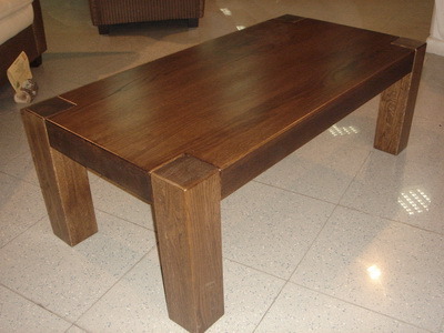

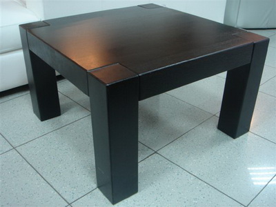

Pozdrav Pero, ja bih da uradim ovakav sto za dnevnu sobu, pa cisto ako moze neki redosled i neke cake ako ih ima.
Da li prvo uradis masiv pa urezujes noge ili urezujes dok nisi jos spojio daske ........... Hvala unapred!
ovako nesto...... Smile obecao sam zeni da cu napraviti Smile
