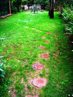

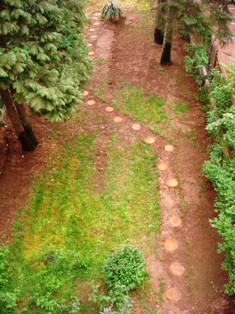

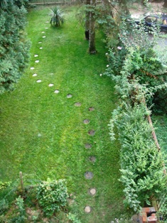

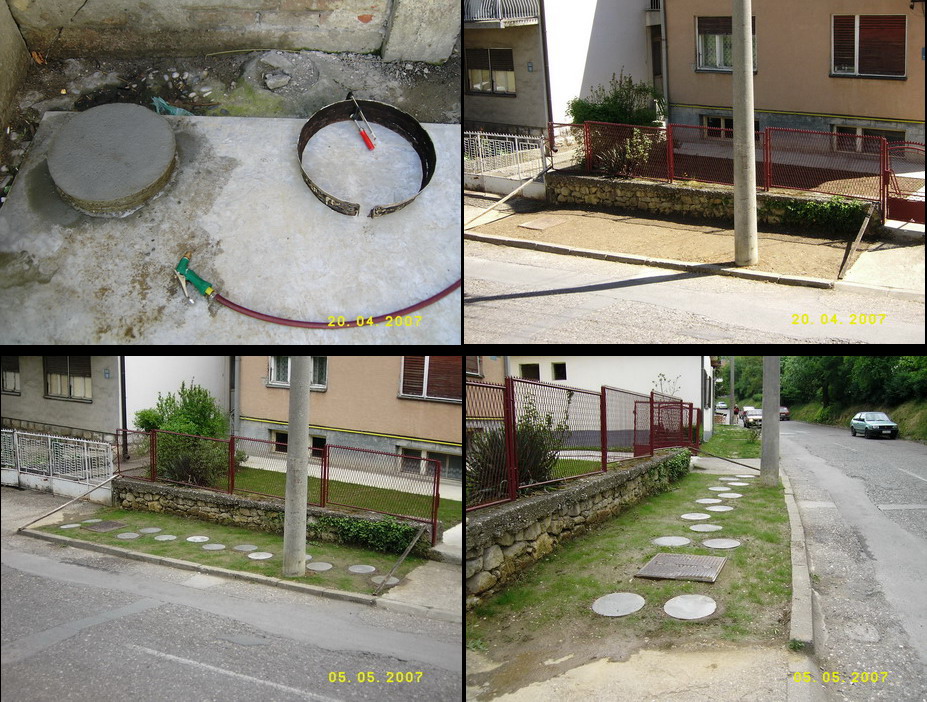

Evo jedne ideje za stazu.
Posto mi je stara staza unistena ispred dvorista zbog raznog prekopavanja kao i stara puzvica koja je nekad prekrivala kameni deo ograde ja sam resio da to malo sredim. Razmisljao sam o betoniranju klasicne staze, ali sam u nekoj emisiji video neko japansko dvoriste sa stazom od okruglog kamenja. Posto sam dobio inspiraciju, trebalo je to sve sprovesti u delo. Prvo sam morao da dobro prekopam teren i da ga poravnam. Zatim sam posadio travicu. U medjuvremenu sam napravo kalup od nekih starih obruceva bureta. Malo sljunka i cementa u odnosu 3:1 da bi bile jace ploce. Posle je bilo potrebno rasporediti ploce i ukopati ih. Najbolje ih je ukopati u nivou sa zemljom jer je lakse kositi travu. Imao sam ideju da ploce pravim tako da ide jedna veca okrugla, a druga manja i tako redom, ali bi bio problem preneti sve to. I ovako jedna ploca ima oko 35-40 kg.
Ovakvu stazu bi bilo lepo napraviti u vrtu.
Bice mi drago ako sam nekome dao ideju sta moze jos da uradi pored ovoga i sa ovim.

sjajno!
i ja tako nekako zamisljam deo svog dvorista, samoooo...tih 40-50 kg me njakaju...

pa ne moraju ploce biti tako teske.
Betonska ploca velicine 50x60 a debljine 4cm tezi oko 20 kg.
Zavisno od kvaliteta betona , ploca za stazu moze biti 4-6 cm, precnik oko 40cm, a to bi tezilo 10tak kilograma. Verujem da u Kanadi ima i da se kupi gotovo - ovde to prodaju i u kvadratnom i u kruznom oblikuu, ima i imitacije kamena ali i pravih kamenih ploca tog oblika i namene...

Pa jeste, kod mene su ploce oko 45 cm od prilike, ali sam ih pravio debljine oko 20cm. tako da su oko 30-40 kg odokativne metode.
To iz ciste predostroznosti, jer nikad ne znas da li ce ti se neki `pajser` parkirati na stazu. Pa postoji mogucnost da prsne ploca.

8-O da li si to ispravno napisao!? Debljine 40 cm?
fi=45, h=40... Valjak, al' ne parni...
Salim se. Debljina ploca do 60x 60 je sasvim zadovoljavajuca sa 6cm. Moze da izdrzi i kamione. Problem je samo da taj beton mora biti napravljen kako treba...
Ali, ne brini: imas sada jednu prednost: kada arheolozi za par hiljada godina otkriju lokalitet sa zagonetnim valjcima-bice to prava senzacija :ahaha

Ma ne, precnik je 45cm a debljina 20cm. A ploce su od nearmiranog betona, pa reko da ne stedim na materijalu. Inace me je izrade staza kostalo oko 20 eura. 10eura kubik sljunka i 5 eura dzak cementa (2 dzaka su mi trebala).

pa, mislim da je sa povrsinom od 45x45x3.14=6358.5 cm2 (0.64 m2) opasnost da ploca potone (120kg po ploci) prevazidjena! Cool

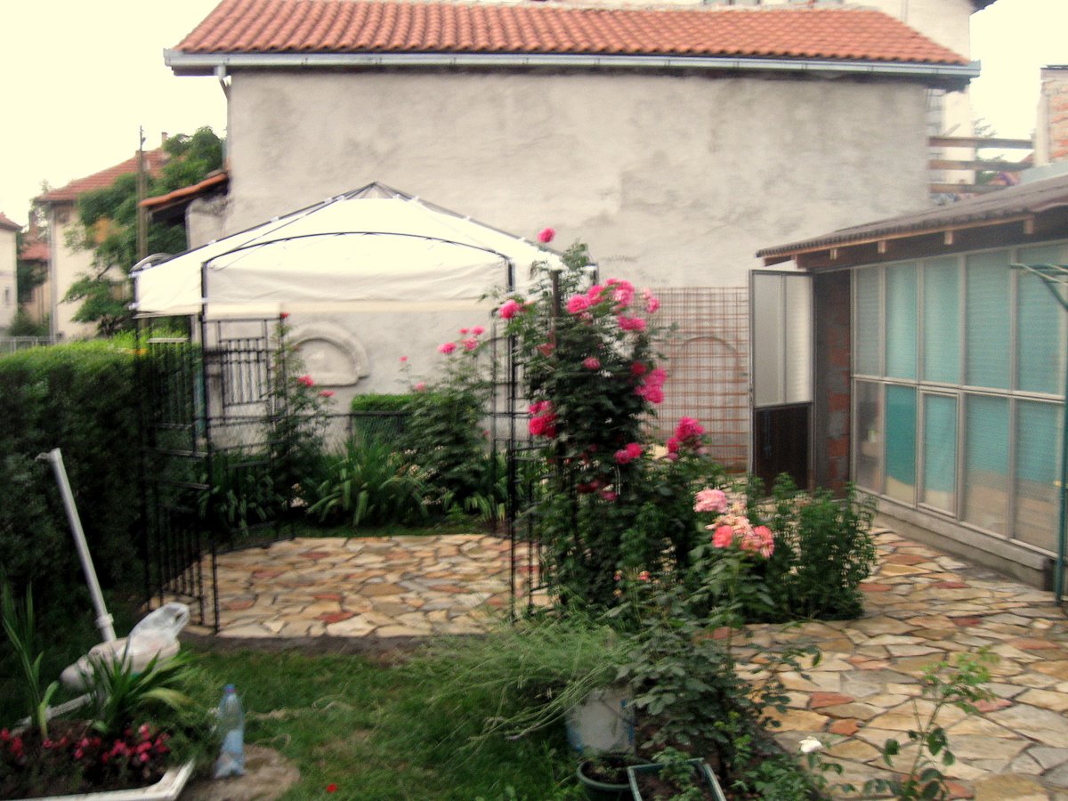

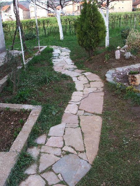

Zanimljiva ideja i jako lepo odrađen posao.
Mi imamo od kamena stazicu, mnogo lakše se pravi, a isto prelepo izgleda.

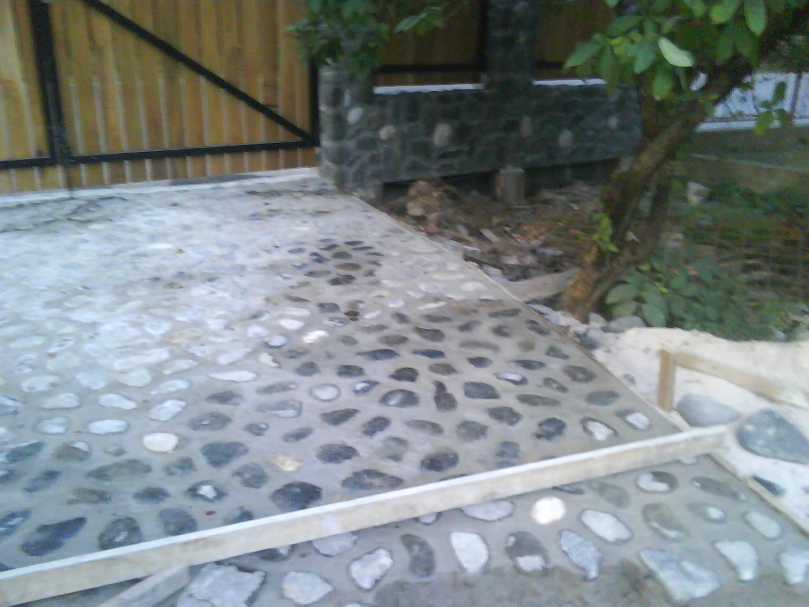

Malo da se pohvalim čime sam se bavila ovih dana

To je u stvari reciklaža stare cigle

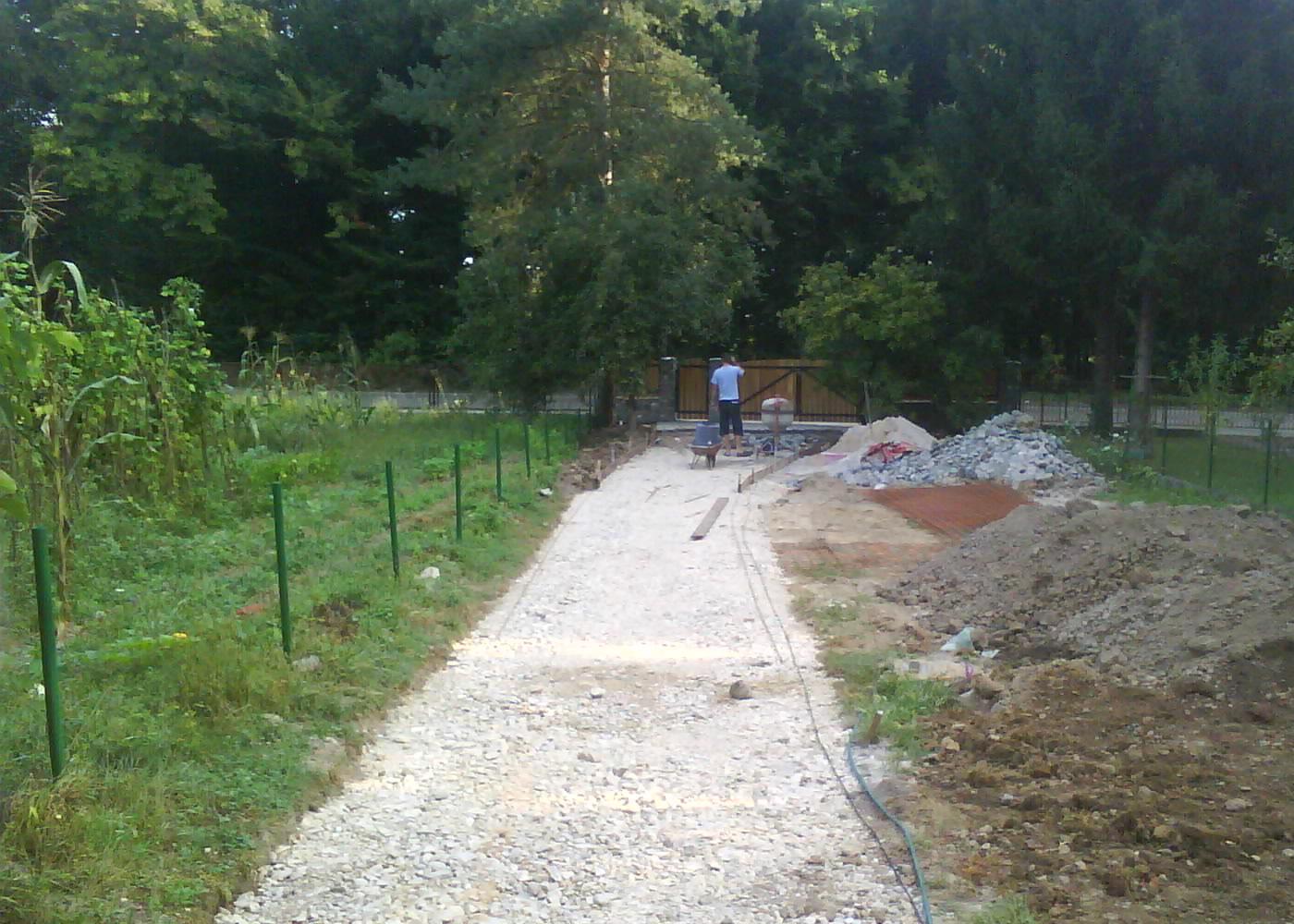

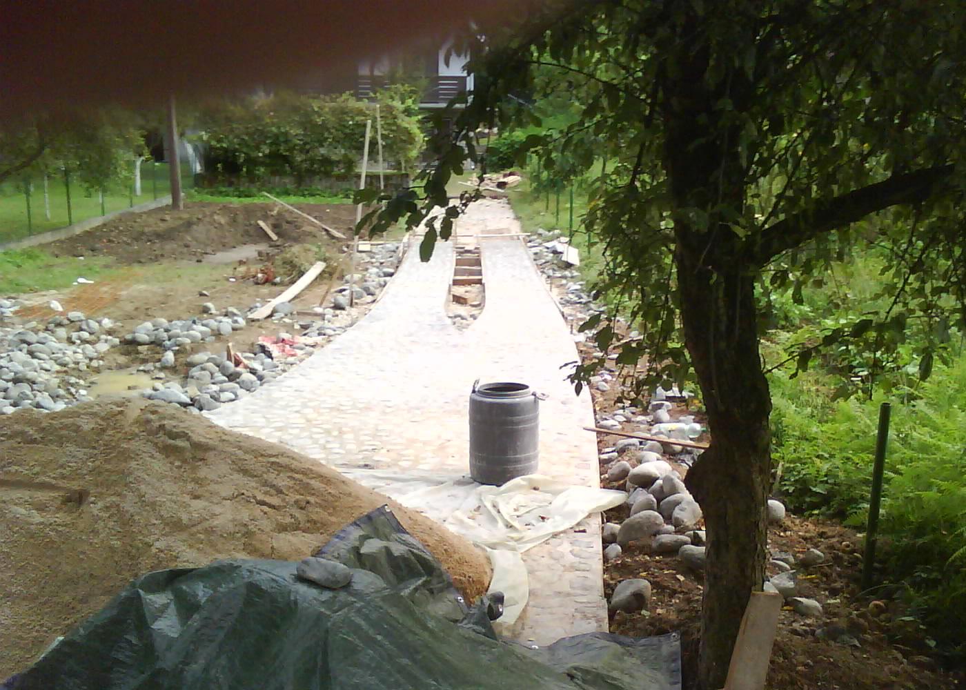

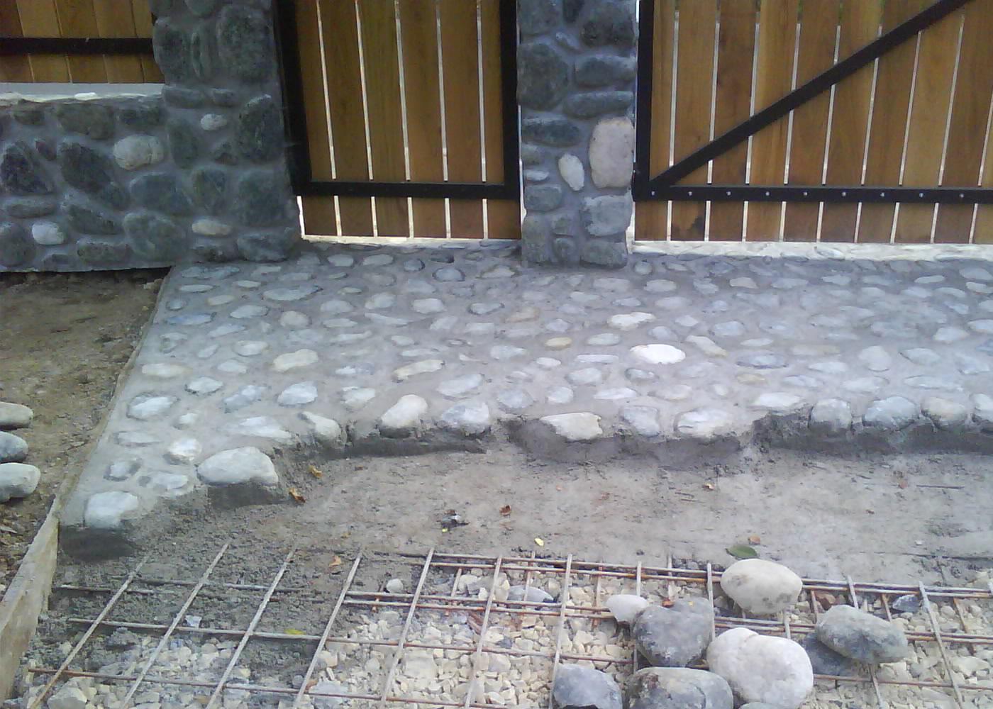

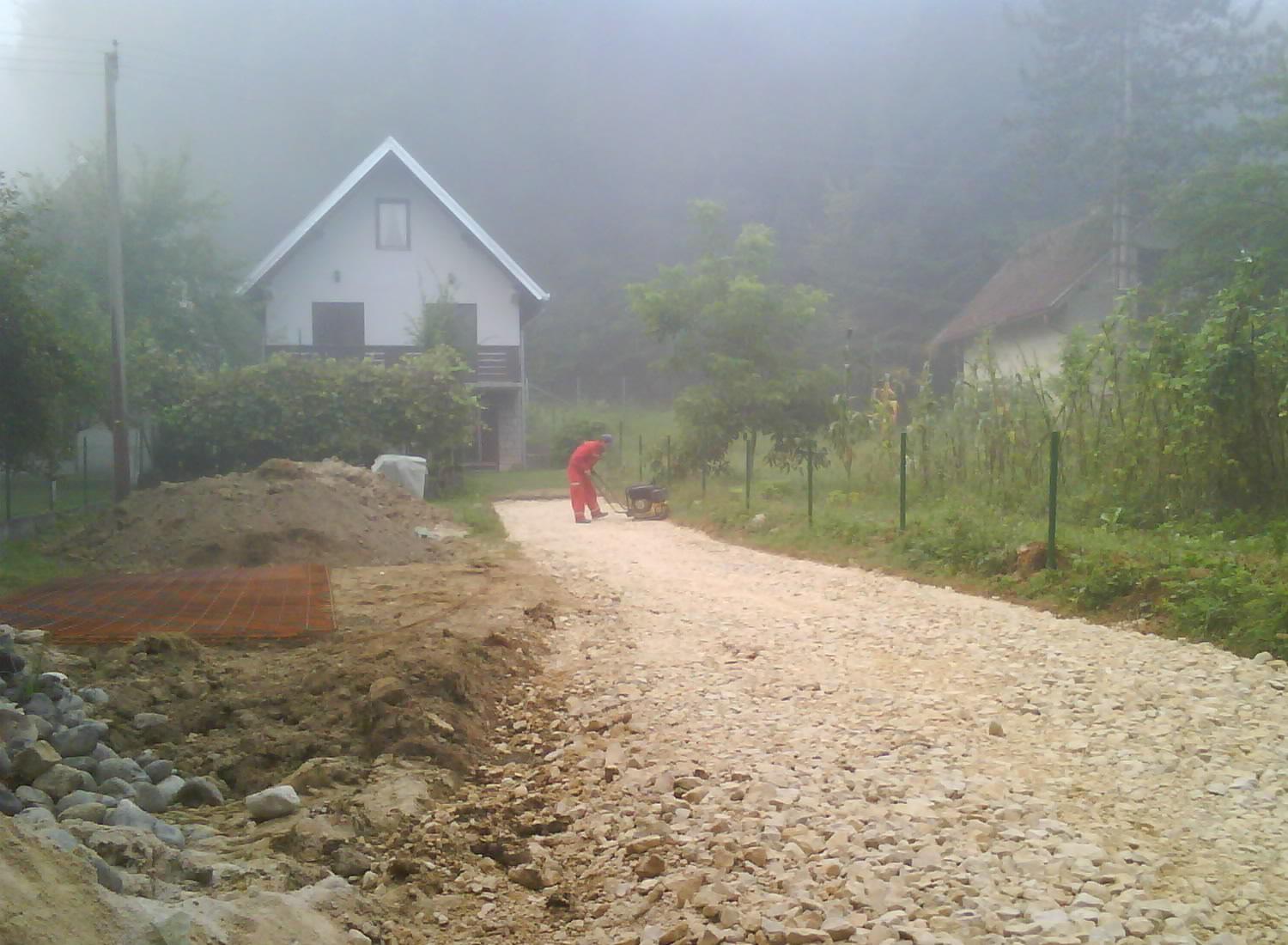

Evo moje staze, pa mozda nekom dam neku ideju...

Imam nameru da prostor sa vanjske strane ograde, od ograde do puta, raskopam i prekrijem sitnim sljunkom pa me interesuje da li ovaj sljunak sa slika ima neki poseban naziv, koja je ovo granulacija i da li znate odprilike cene?
Ako ima neko savet u vezi dovoljne dubine kopanja takodje bih bio zahvalan.
http://www.belanavrtovi.hr/images/stories/djelatnosti/dsc01024.jpg
http://www.mojanekretnina.hr/vrt-staze/staza-91.jpg
