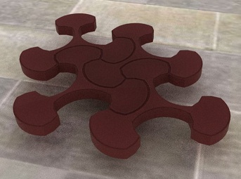

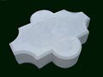

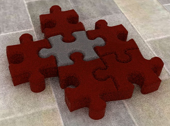

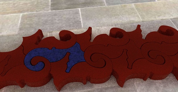

Zanima me da li neko ima iskustva sa pravljenjem betonskih elemenata za poplocavanje dvorista?Kalupe sam nasao na internetu proizvodi ih jedna firma kod nas i ima ih raznih oblika,znam da mi je potreban i vibro sto a njega cu pokusati sam da napravim.Mene zanima koja je tehnologija njihove izrade i da li se u beton dodaju neki aditivi i koji,hteo bi betonske elemente i da obojim u neku boju ali sa cime?Nisam ovo nikada radio pa vas molim za savet i da li mi se uopste isplati da pravim sam jer je gotov kvadrat oko 600 din.?

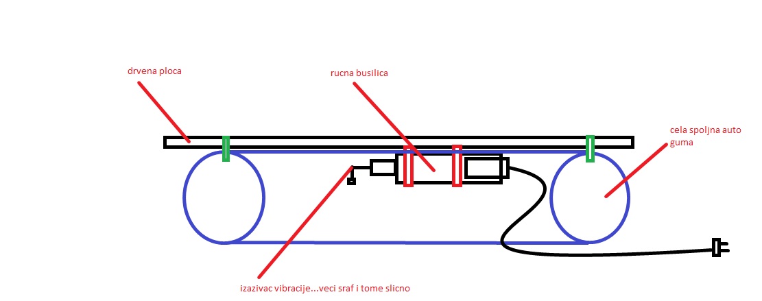

Ljudi, pratio sam neka uputstva i napravio sto. Sve radi fino osim sto mi vibracije nisu ravnomerne na celoj ploci!?
Ploca je debljini 8.6mm. Imao sam i jednu od 11mm,ali sam mislio da ce ova biti dobra.
Zanima me da li su nejednake vibracije problem?
Da li bi ova deblja ploca mozda ravnomernije rasporedjivala vibracije?
Da li neko ima "kupovni" sto i moze li mi reci kakve su vibracije kod njega!?
Ljudi pomagajte, pravim ovo vec 2 meseca, na ivici sam zivaca!!! :tup

Kolika ti je ploča , Širina i dužina , i od kog materijala . Moj šurak je pre neki dan završio vibro sto za sebe , nismo još ništa lili na njemu ali čini mi se da vibrira ravnomerno na svim delovima . Kako si ti primetio da ne vibrira ravnomerno .
Zevezek
Zevezek's picture
Registrovan dana: 10/08/2008
Ploca je 100x105. Mislim da je od gvozdja. Pre montiranje je bila prilizno kruta i tezila je oko 70-80kg.
Na dodir ruke se primejuje da jace vibrira kod osovine,nego po coskovima i sa strane. Sipao sam i pesak po ploci i jasno se vidi da je neravnomerno!
ne znam da li je to mnogo kao ni da li bi to pravilo problem kvalitetu ploca!?

I naša ploča je otprilike istih dimenzija i debljine . Bašću sutra proveriti ponovo, kada smo probali činilo mi se da ravnomerno vibrira .
Javiću rezultate .
