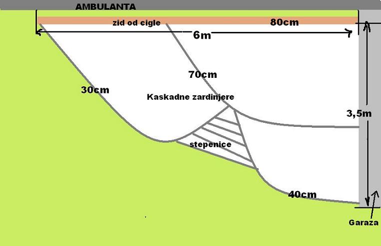

Ovog proleca trebalo bi da pocnem sa zidanjem kaskadnih zardinjera od kamena-i posto ne mogu da nadjem odgovarajuceg majstora,odlucih da to uradim sam!
Posto nemam nekog velikog iskustva u zidanju,trebala bi mi vasa pomoc i saveti!
Evo o cemu se radi:
Kaskade nameravam da ozidam u jednom uglu dvorista izmedju zida moje garaze i zida ambulantne zgrade,koja granici moj vrt!
Posto ne smem kaskade naslanjati na ambulantni zid(na moju garazu hocu),moram prvo ozidati jedan zidic od cigala(posto se on nece ni videti,pa cu koristiti cigle) na udaljenosti oko 40-50cm od ambulante-on treba da bude dugacak 6metara i visok 80cm,pa me zanima kako da ga napravim?
Kako,da li i koliki temelj da uradim,da li je potrebna armatura i betonski stubovi i na kojem rastojanju(ipak ce zid biti pod pritiskom zemlje i korenja biljaka,pa zato brinem o njegovoj jacini)!
Sa vidne strane ici ce tri polukruzna zida od kamena,za najvisu kaskadu visine 70cm,za srednju 40cm i za najnizu 30cm,pa me zanima da li i njima treba armatura i kako to napraviti?
Koji kamen mi preporucujete,gde se moze nabaviti(u Srbiji,ili jos bolje u Beogradu i okolini) i po kojoj ceni?
Na kraju cu zardinjere napuniti zemljom i posaditi razne,mahom zimzelene cetinare i liscare (naravno,ne prevelike biljke,pogodne za tako nesto)!
Evo i crtez kako to trba da izgleda iz pticije perspektive!
Molim pomoc i hvala na svim savetima!!!!

Taj zid nije baš preporučljivo da radiš od cigle , iako nije velika visina 0.8m trpiće za njega prevelik pritisak i odguraće (prelomiće) ga zemlja . Za taj zid bi ti preporučio armirani betonski zid debljine od 20cm , sa temeljom u zemlji od 0.5m . Livenje temelja i zida naj bolje bi bilo izjedna . Pre sipanja zemlje obavezno izoluj zid od vlage sa kondorom .

Ovo sto ti Ratko govori sa statickog apekta je u pravu ali kako nemas iskustva sa takvim radovima mozda bi mogao odraditi samo temelj (koji ti je Ratko naveo oko pola metra dubine) pa na njega redati blokove od cigle koje bi zaljevao sa betonom i u njih ugradjivao armaturu. Staticki bi bio otprilike istog kvaliteta a bio bi ti jednostavniji za raditi, pod uslovom da iz temelja viri armatura koja bi prolazila kroz blokove. Nadam se da razumijes o cemu govorim.
