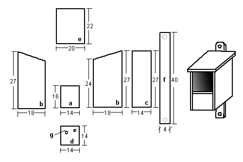

Legenda:
a - prednja strana
b - bočne strane
c - zadnja strana
d - dno
e - krov
f - letvica za večanje kućice
g - otvori za odvod vode
Sve mere su date u centimetrima.
Kućica se postavlja već krajem leta i početkom jeseni u šumarke, gajeve, parkove sa gustim šipražjem, u bašte, na visinu oko 2 metra. Razmak treba da bude bar 30m izmedju ku?ica. Ispod kućice obavezno postaviti zaštitnik od mačaka i veverica. Kućica se može obojiti zeleno ili mrko samo sa spoljne strane.
Zaštitnik od mačaka i veverica je komad lima širine najmanje 25cm koji se obavije oko stabla drveta i prišvrsti žicom tako da onemogućava ovim grabljivcima da se penju na drvo na kome se nalazi kućica.
Tekst i slike: Eduard Nojman, "Akcija za zaštitu ptica u prirodi"
