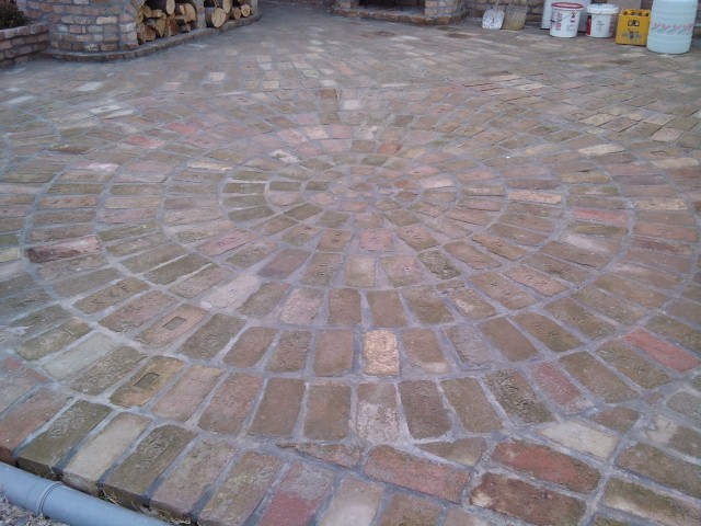

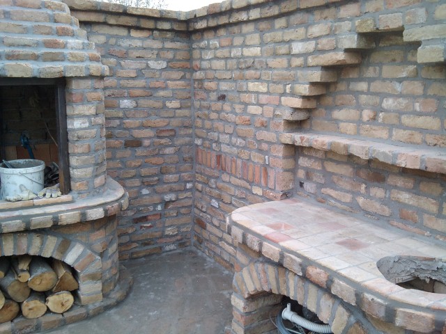

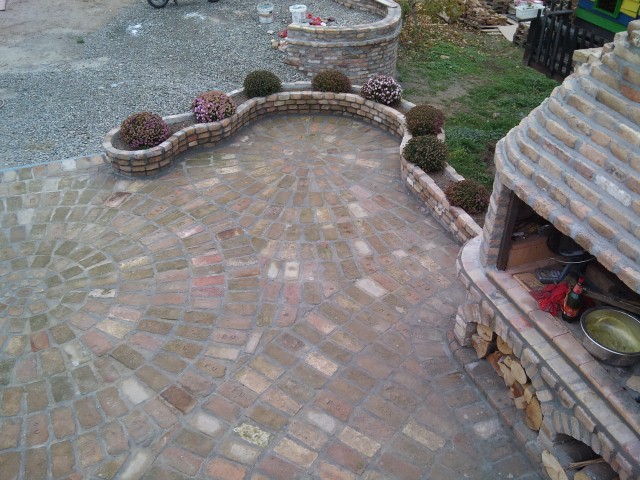

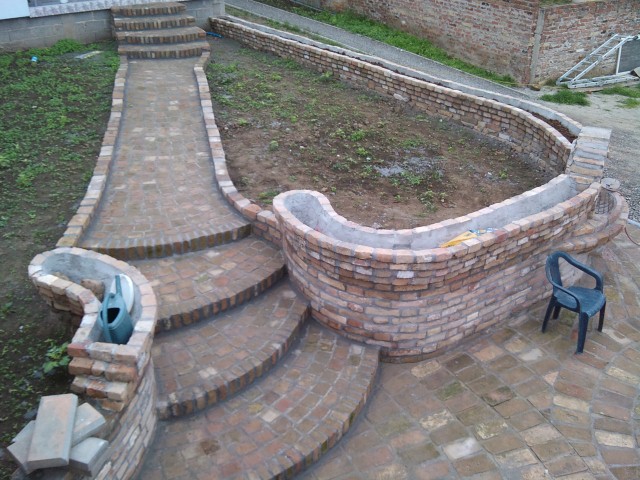

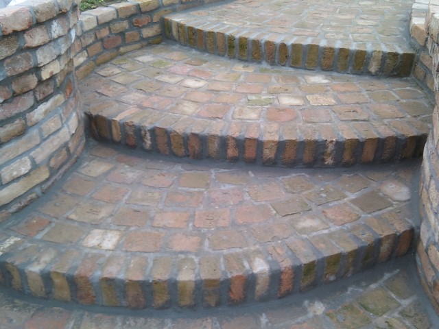

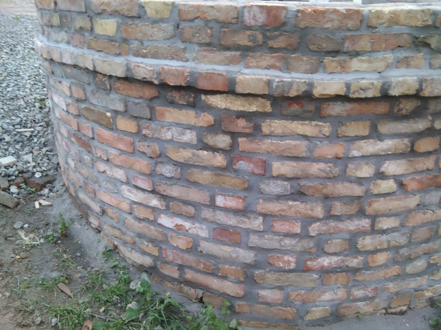

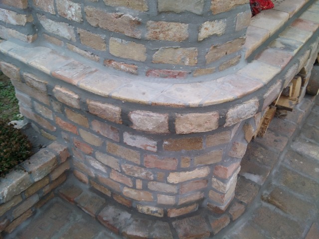

Konacno je doslo do kraja ovom "skadru na bojani" . Gotovo je fugovanje koje je trajalo skoro mesec dana. Ako nekog zanima na fugovanje je otislo 2 kubika peska Shock
Sve sto je uradjeno uradio sam Sam, od ideje, temelja, zidanja i fugovanja. Trajalo je nepunih 6 meseci. Evo i poslednjih fotki.

Svaka čast! Samo, zar ne bi

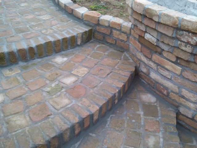

Svaka čast! Samo, zar ne bi fuge trebalo da su malko uvučene na unutar zida, odnosno da nisu ravne sa površinom cigle? Ili je gazda ovako izvoljevao?

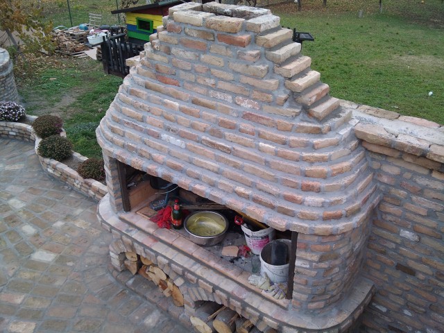

Svaka ti cast majstore sve je super uradjeno , sta je sa odzakom za rostilj ili ide samo livena kapa?

Nema pravila kako fuge treba da izgledaju. Meni su ovako lepse, a i nisu skroz ravne sa ciglom ima i gde je malo upustena.
Hvala Radenko.
Gazda ca raditi neku kapu na odzaku od lima ako sam ga dobro shvatio. U sustini celo dvoriste je dijamant kojem tek sleduje brusenje. Videcemo kako ce ispasti. Mislim da ce prvo doci do lakiranja.

e svaka cast, skoro nisam nesto lese video. Pitao bih samo nesto posto i ja bih mogao obako nesto da primenim za plato ispred kuce. Kako se ponasa ova cigla na vremenske uslove kisa, mraz, sneg? Hoce li da ispuca da se krune ivice i tako to? Jesi zasticivao nekako u tom smislu ako ima potrebe?
Jesi smirglao malo ciglu odozgo da dobijes glatku povrsinu zbog lakseg ciscenja jer se cigla onako hrapava tesko cisti zato sto pore zadrzavaju prljavstinu???
Hvala zdjuka.
Sto se tice otpornosti ove stare (svapske) cigle ona je mnogo kvalitetnija i tvrdja od nove redovne cigle tako da ja verujem da nece doci do nikakvog propadanja od vremenskih uticaja. Planirano je lakiranje ali taj deo necu ja raditi nego gazda pa kad cujem nesto vise cucete ovde i detalje sto se toga tice.
Nije nista bruseno zato sto je ovako ispalo skroz rustik, a to je i bio cilj. A nije nikakav problem ciscenje, moze se lepo pomesti.
Jedino sto ovu ciglu moze da unisti je led i zato mislim da mora biti bas dobro izlakirano i zasticeno da se spreci upijanje vode koja kad zaledi unutar cigle dovodi do pucanja.

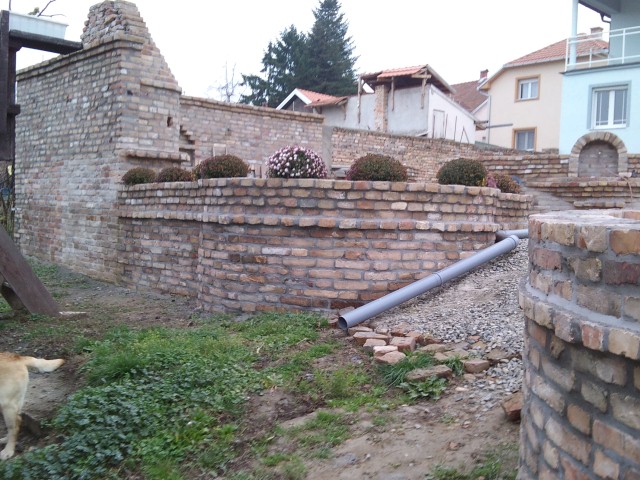

Pošto je to sve na kaskadi i pod padovima ne bi trebalo da se voda zadržava(jedino ako gazda nešto ne pokvari lakirajući...

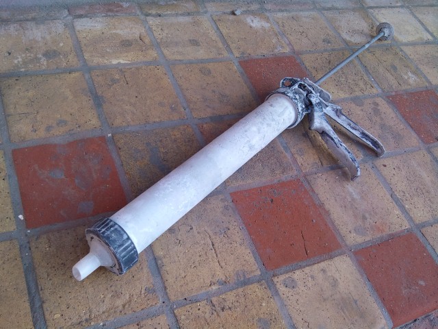

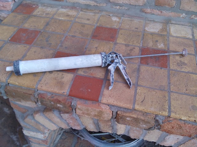

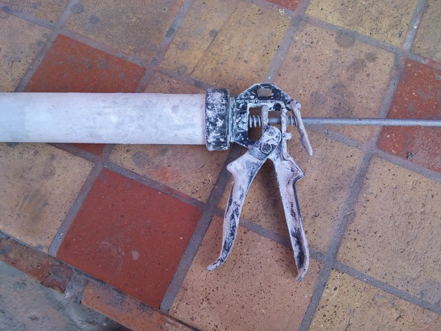

slikaj masinu za fugnu ,
#105
iguman
iguman's picture
Registrovan dana: 01/07/2010
slikaj masinu za fugnu , jedino si to izoztavio, inace sve pohvale za rad....cista 10-ka
Sun, 02/12/2012 - 01:37
d
#106
mozaik78
mozaik78's picture
Registrovan dana: 08/06/2011
Evo slika i te alatke koju sam negde gore spominjao. Odradila je svoje za sve novce. Smile
Pistolj je sav od aluminijuma osim mlaznice i klipa koji gura materijal.
