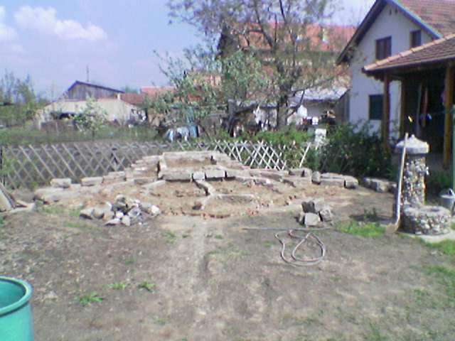

postavio sam ovu temu da milinica može da napravi kamenjar. nije ništa komplikovano najbitnije je sloj koji će da upija vodu i da ne dozvoli eroziju zemlje u slučaju kiše. prvo treba ozidati od cigala formu kamenjara tj. takozvana rebra tako ih bar ja zovem koja će dati oblik. treba da bude stepenasto da bi bio bolji efekat . kad se ozida forma , oblik nasuti šutom lomjena cigla šljunak i pesak pa na to ide 20do 30cm zemje izdekorisati kamenjem i uglavnom je to to. zasaditi kamenjarsko bilje mogu se sad već naći i na buvljacima raznim začinima origano žalfija ruzmarin patuljasti itd treba voditi računa o visini bilja da prednja ne zaklanjaju ona iza da bi se dobio efekat stepenice od dole pa na gore

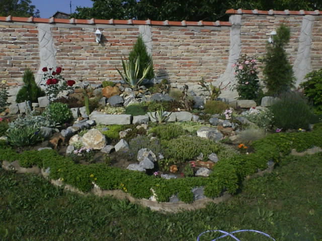

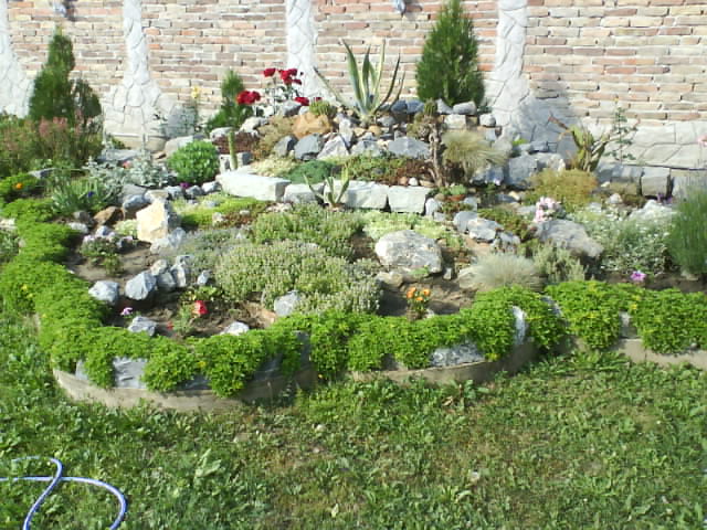

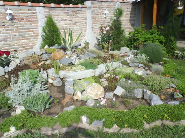

evo kako izgleda posle četri godine kad smo kapirali koja biljka je kolko visoka i kako se razvija ps. u sklopu ovog može da se napravi i fontana ili jezerce ali to ćemo jednom kad budemo imali više vremena.poz... :roll :roll :roll u mojoj galeriji se vidi bolje :roll :roll :roll

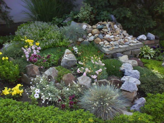

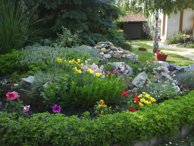

malo boljih slika :roll :roll :roll
