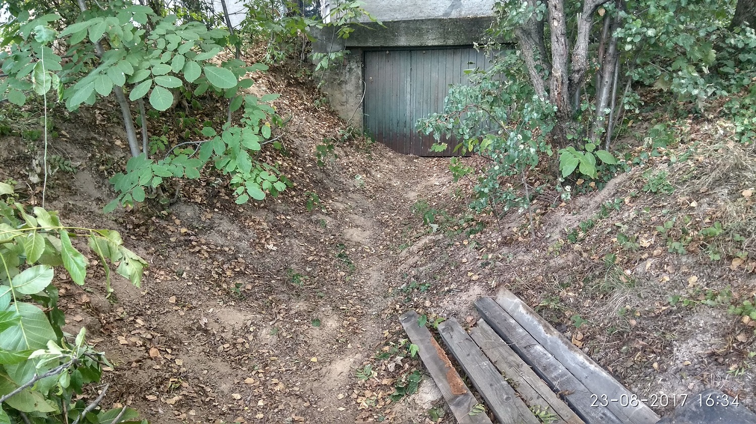

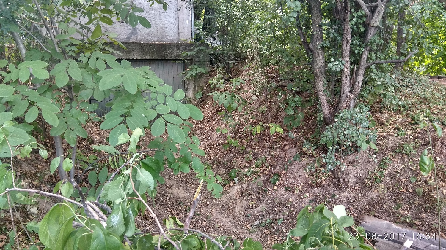

Imamo garazu ispod kuce i prilaz koji je iskopan pre mnogo godina. Vremenom je naravno doslo do spiranja i padanja zemlje. Sada bi smo da ponovo prosirimo kopanjem prilaz i nekako resimo problem sa zemljom. Resenje bi sigurno bili potporni zidovi ali je ruzno da bude prilaz u betonu. Ima li ko ideju za neko elegantnije resenje? Mozda sadnja nekog zbunja ili slicno ciji bi korenov sistem sprecio eroziju ili mozda armiranje padine necim pa nasipanje zemlje preko?

Урадите косе шкарпе у потребној ширини , угао да не прелази 40 степени , набаците одозго бетонско саће и нека прорасте трава и ето решења . Једино што ће вас такво решење дебело коштати , а успут морате направити и решетку са одливом у ширини гаражних врата .

Mozda da pokusas sa nekom kombinacijom toga svega?
Fabrikovan beton u nekom obliku (kao za parking) pa da se postavi kad se ulaz resi. Mozda da se posadi nesto u otvore tog betona.. Da li ce to drzati padine dovoljno dugo i daleko od prolaza, znace neko ko se bavi takvim stvarima.

Debelo skupa rešenja nažalost nisu opcija.
Prvi put čujem za pojam škarpe, može li objašnjenje šta je pošto ni Google ne pomaže mnogo?
Naleteo sam na tzv Protiverozijsku mrežu ali ne znam da li je i koliko dobro rešenje a i pitanje da li je dostupna kod nas a pogotovo u maloprodaji
http://www.idealnidom.com/gradjevinarstvo/proizvod/4227/3d-protiverozijs...

Škarpa je kosina .Dakle
Škarpa je kosina .Dakle napravite kosine koje ne prelaze 40 stepeni , dakle čekaju vas ozbiljni zemljani radovi za početak , pa onda mreže ili betosnko saće .
http://www.tecasi.co.rs/proizvodi/tema/geo_mreze/standardne_geomreze.html#

Zahvaljujem. Zemljani radovi su najmanji problem a ovo sa mrezom mi deluje kao najelegantnije (neprimetno) resenje.
