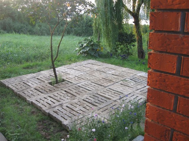

Mogu li se ove supljine popuniti necim u sta nece upadati noge od stolica i cime? Razmisljam da li to moze da bude trajno resenje za terasu, posto me koshtalo NULA dinara, znam da nije namenjeno za ovo, ali moze li se nekako prilagoditi pa da ostane kao terasa, posle cu jos da obojim bojama za beton, pa mozda ispadne i lepo Smile
Uglavnom, uvek mogu posle da ga zamenim nechim, a do tad bih ovo koristila privremeno umesto betonske ploche.
Zenski deo "publike" molim za ideje kako ovo malo ulepshati Smile

Popuni cementim malterom.
Postoje sitni kamenčići (u Uradi sam na primer) kojima bi mogle da se ispune te šupljine.Kamen je bele boje,bar što sam video, a možda imaju i u drugoj boji, treba pitati.

Pa terasica bi mogla da se dotera da fino bude rustična.
Recimo ti Zvukoljubovi kamenčići, samo što sam ih ja videla na drvarama (sitna, sitna rizla). Džak od 50kg je 300,00 još malo pa džabe, a ima i u crnoj i crvenoj boji.
Crveni malč bi isto lepo odradio oku ali malo je skuplji a i možda bi propadale nogice od stolica.
Ja bi terasu nekako "opšila" nečim drvenim, a možda dolaze u obzir i one male drvene oblice iz "Uradi sam". http://www.samsvojmajstor.com/Forums/viewtopic/t=2648/postdays=0/postord...

Nego se meni to sve nekako klima, nije bas ravna povrsina, a mi smo zbrda-zdola postavili tek da vidimo da li ce liciti na nesto. Nije ti losa ideja sa oblaganjem drvetom okolo, tako se nece mnogo pomerati, i posle naspem "chim-bilo", prefarbam beton iii....moz' da bude lepo...Ima li jos neko neki predlog kako ovo da ulepsham, reshila sam da ubedim muza da ostavimo tako i da mu dokazem da moze da bude lepo Smile)

Slazem se da bi se najbolje uklopili raznobojni kamencici i jos pride da ofarbas ove betonske delove u razne boje, dodas ogradicu neku... ma ima gomila ideja koje bi ovde dobrodosle Wink
Što se klimanja tiče to je lako malo razgrnuti zemlju, nasuti sloj peska i po tome poredjati elemente, a sve ostalo se slažem sa vama dvema.Kad je estetika u pitanju tu prepuštam ženama inicijativu.

Ako hoćeš da uradiš baš baš, onda postavi te ploče kao što bi postavila behaton, da to nigde ne mrda, pa onda vremenom kad skupiš lovu imaš osnovu za recimo neki drveni patos (odgovarajuće drvo naravno). E to bi bilo onda baš baš, po meni.

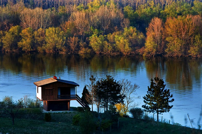

Evo i jedne slike Starog Slankamena :roll
dunav022
dunav022's picture
Registrovan dana: 22/06/2008
Prelepo
Ne sumnjam da bi drvo bilo prirodnije staviti, ali za uživanje u prirodi može i malo betona da bude prisutno a da ne remeti ambijent, pogotovo što bi u ovom slučaju bilo namenjeno za sedeljke.
Jedino slike nema??????
