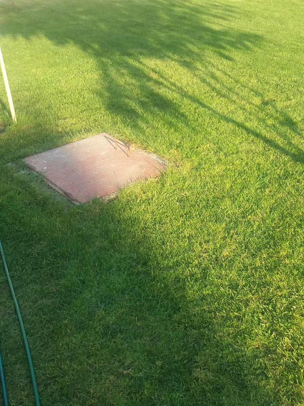

Ovde je sahta. Podzemne vode su dosta visoke i vecina ljudi u komsiluku ima izdignute shahte i zbog toga sam morao da se zadovoljim sa nekih minimalnih 20cm zemlje i plitkom shahtom.
Medjutim, "majstor" koji je pravio ovu sahtu je vrlo lose odradio posao (kao i vecina majstora i stvari sto su odradjeni na kuci). Ispalo je 17cm, a armatura je bila na dnu betona i kada udjem u shatu vidim aramatruru i beton koji propada. Morao sam jos 7cm betona i redovnu plocu da odradim tako da se zemljani sloj smanjio na 10cm.
Ovu razliku sto vidis je prvenstveno zbog semena, losije, jer i na drugom mestu gde sa kasnije sadio sa tim drugim semenom trava je za nijansu losija, kao i ovde.
U pocetku je bilo problema ali ovde iznad shahte ne sme nikada da ti bude suvo a nalivanje nece resiti problem vec samo cesto zalivanje po malo.
Vise puta u toku toplih dana. Dosejavanje skoro svake nedelje. Djubrenje skoro svake nedelje. I posle godinu dana ce da tu ojaca trava.
Trava generalno nema dubok koren tako da joj je najveci problem nedostatak vlage.
Eto moze i na 10cm samo treba duzi period intezivne brige dok se ne stabilizuje i tu trava.
Kada je napolju bas toplo ovde trava pocne da se susi za jedan dan.
Znaci, stalno da je vlaga i ne sme nikada da zasusi, ne da nalivas vodom, stalno dosejavanje, stalno dubrenje i najnize kosenje i moze i na 10cm zemlje.
Mozda se na slici ne vidi ali ovo je upravo pokosena trava na 2cm i da ne valja izgledalo bi "krezavo" i retko.
