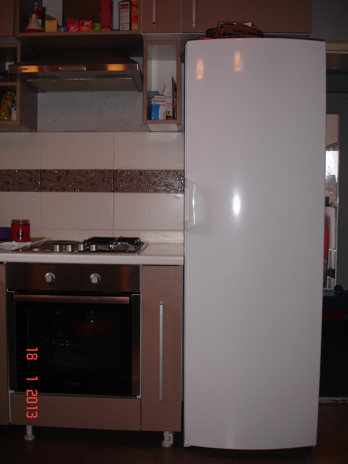

Fri, 18/01/2013 - 11:06
pozzz
majava
majava's picture
Registrovan dana: 18/08/2011
evo da obnovim temu
slican problem
imam ugradnu rernu i plinsku plocu.Sad smo kupili novi frizider ali sam primetila da kad kuvam na plinu ta strana frizidera se ugreje.Izmedju frizidera i ploce ima 20cm radne povrsine,pa da li mu to steti i da li bi jedna ploca od iverice resila problem????
