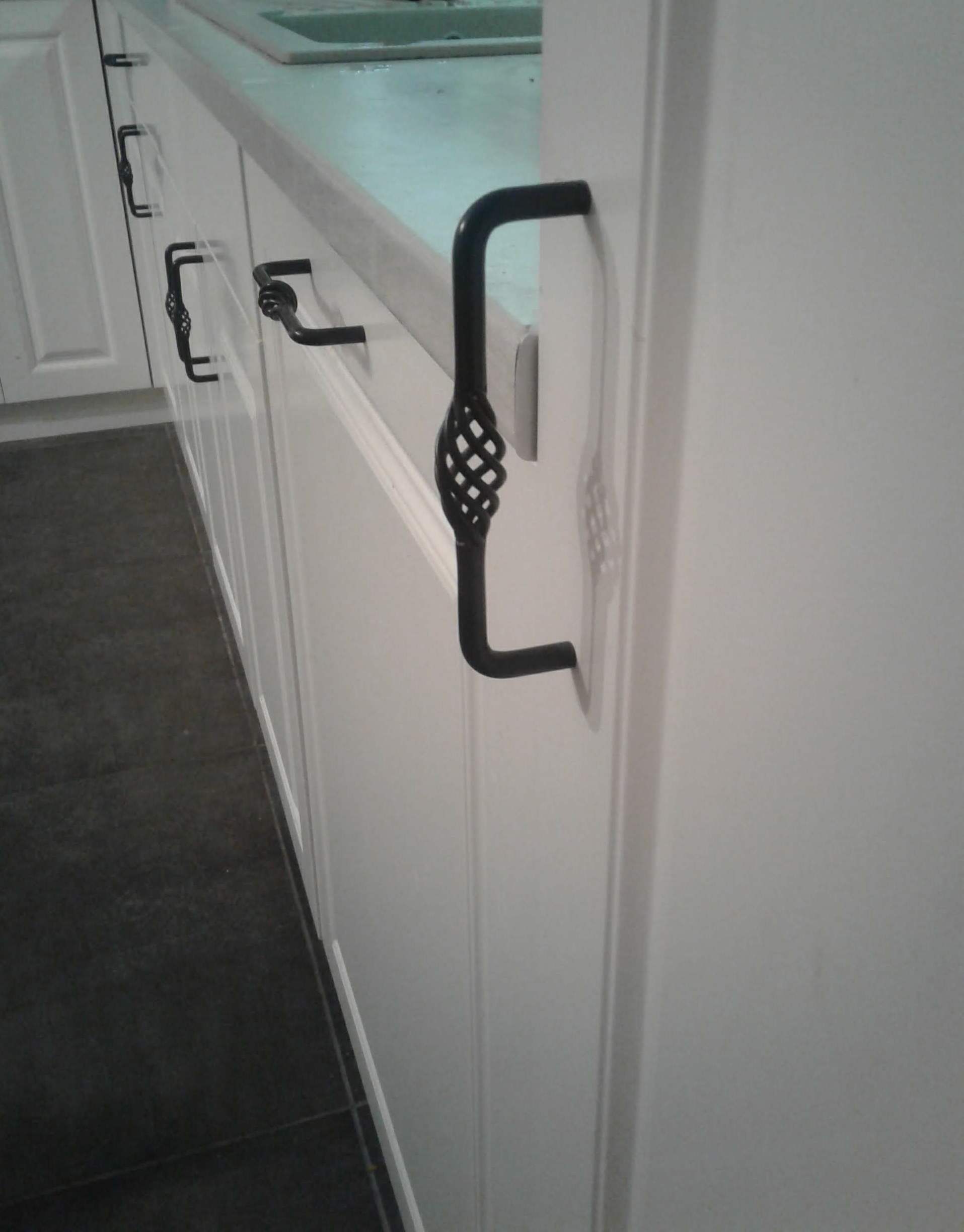

Pozdrav svima,
Pravim sam kuhinju, pa imam par pitanja, za strucne ljude.
U kuhinji cu da imam tzv ormar, posto planiram da u njega stavim rernu tako da je donja ivica poravnata sa visinom donjih elemenata (tj na ~82cm, da bi vrata ispod sva bila iste visine).
E sad ono sto mene tu buni, je sledece:
Obicno se elementi prave malo kraci tako da radna ploca ima napred prepust od 3cm, tu dodju posle vrata, tako da je to ~1.2cm u odnosu na vrata.
Ormar nema tu radnu plocu i bio bi iste dubine kao elementi pored, sto znaci da ce ovih 1.2cm radne ploce da strci desno od rerne.
Kako se ovo obicno resava? Jedna ideja koja mi je pala na pamet je da stavim manji ovaj prepust radne ploce i time umanjim problem...

smanjiti prepust
Upravo tako.... Ja sam kod mene prepust smanjio zbog ormana.
