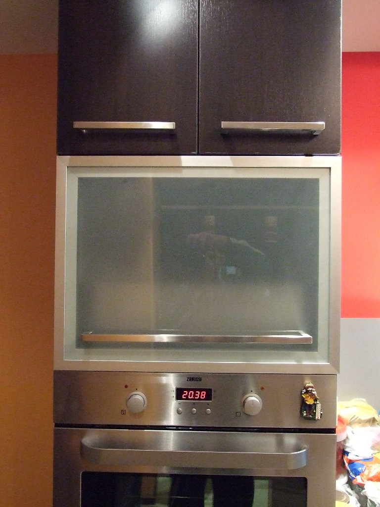

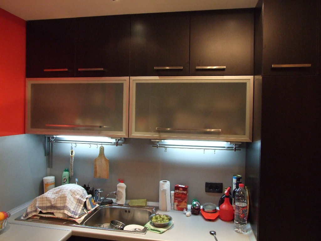

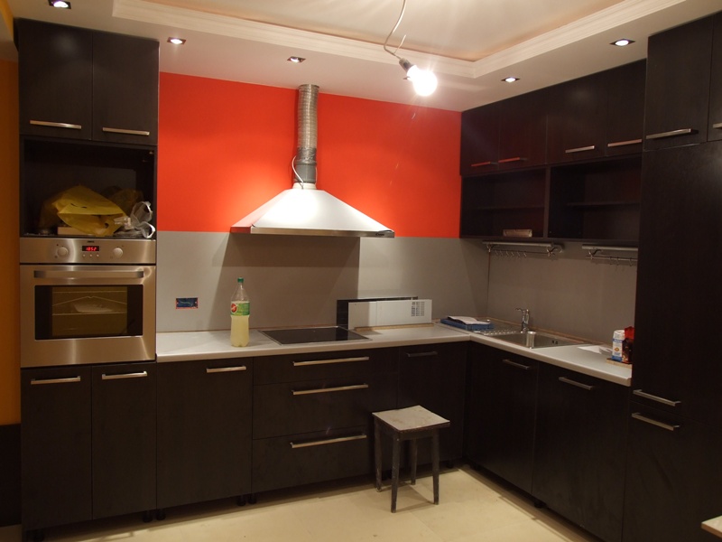

Na brzinu sam preleteo ovaj post i sve sto se pisalo ovde,... ne znam koliko ova kuhinja 'vredi', ali za cekanje od godinu dana i ovoliko gresaka vidljivih cak na ovim poslednjim fotografijama,.... ovo je katastrofa! Izvinjavam se vlasniku, ali ja za ovo ne bi dao ni 5 para! Po izboru materijala i opreme vidim da je prilicna suma ulozena ali je odradjena katastrofalno!!! Ovakvim majstorima bi trebalo zabraniti da rade i obmanjuju ljude pricom "to tako mora i ne moze bolje!" i mislima "bitno da se ne vidi", jer sve moze i sve moze biti savrseno.

Projekat i funkcionalnost ne komentarisem,... jer to je mozda bila zelja kupca da tako izgleda i tu nema komentara.
Moji komentari se odnose na IZRADU, a to je recimo... element iznad ugradnog frizidera iz dva dela, mogao je bar predloziti zavrsnu stranicu pa da se ne vidi onaj prelaz 'linija' izmedju dva dela.... zatim uvek se izmedju dubljih i plicih elemenata, konkretno deo sa alu ramovima i element za frizider stavjla maska (odvojnik) od 0.6 - 1 cm, isto to i do zida,... nogice su postavljene isuvise bilu prednje ivice elemenata pa cete nogama udarati u coklu,.. jednostavnije je da se nogice uvuku za 8cm i mozete stajati tik uz element dok perete sudove ili radite nesto drugo.... spoj radne ploce na G uz postavljanje 'jeftine' lajsne... to se na tako lepim kuhinjama radi tako sto se radna ploca ukroji i slepi na tom mestu i imate samo tanku liniju umesto izbocine od aluminijmske lajsne,... ispod koje moze jednog dana uci voda i "ode mass u propasss"... isto bi bilo bolje resenje da je ocedni deo okrenut iznad masine za sudove,.. bar bi malo bilo odvojeno od sastava ploce (to sto je stavio tu kilo silikona vazi 3godine, dok silikon deluje).... na fotografijama vidim da je razmak izmedju frontova veci od 2-3mm sto je previse,... i taj ABS kao da je rukom lepljen.... da ne duzim... znaci moji komentari se odnose na kvalitet rada, ne na funkcionalnost i projekat

Prvo da se zahvalim na komentarima i da ti kazem da si za vecinu stvari u pravu, ali koliko para toliko muzike a i jos jednom ponavljam:
NIKADA, ALI NIKADA ZA MAJSTORISANJE PO KUCI NEMOJTE UZIMATI PRIJATELJE, RODJAKE PRIJATELJA...DA VAM SE TO KASNIJE NE BI OBILO O GLAVU!!! :tup :tup :tup
Lakse je juriti za pare ili za zavrsetak radova ili za reklamaciju radova nekoga koga ne znate, nego gore navedene!!!
Sto se tice zamerki, sve si u pravu i za neke stvari sam sam kriv, npr za postavljanje sudopere sam ja iskljucivi krivac jer sam tako hteo kao i za to sto sa ABS-a nije skinut visak lepka pa je sad to vidljivo, sve ostalo je iskljucivo krivica ili bolje reci ne znanje "majstora" koji je radio kuhinju!
