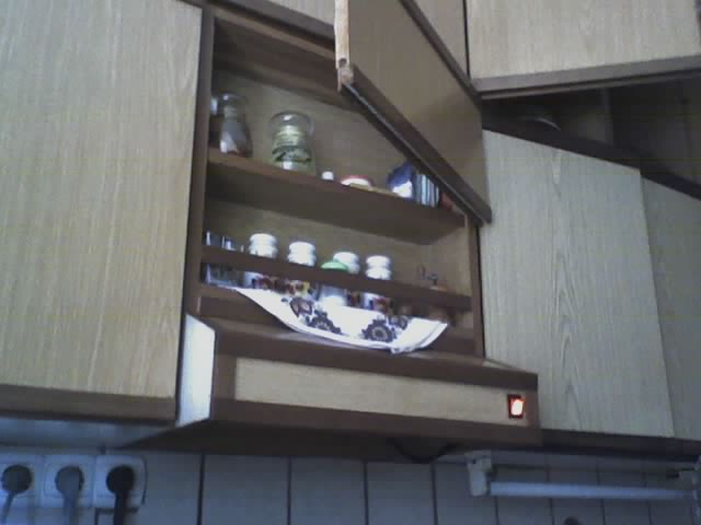

Kad sam pravio viseće elemente od istog materijala sam napravio kućište nape i na gornjem djelu sam ga spojio sa odvodnom cjevi do na tavan ,na vrhu cijevi sam učvrstio taj namjenski ventilator o kome se priča.Radi već 12 godina bez problema,prednji dio visećih elemenata je plići što se vidi a dio uz plafon sa velikim vratima kad se otvori otkriva cijev gdje polica obilazi oko nje,filter ne koristim mad ima dovoljno prostora,jednostavno dobro izvlači da nije bilo potrebe.

Ekstra urađeno Zlatane, mogla bih i ja tako ionako mi u kuhinji fali još polica, a aspirator je u ćošku pored viseće.
Super i za ventilator moram da vidim.
