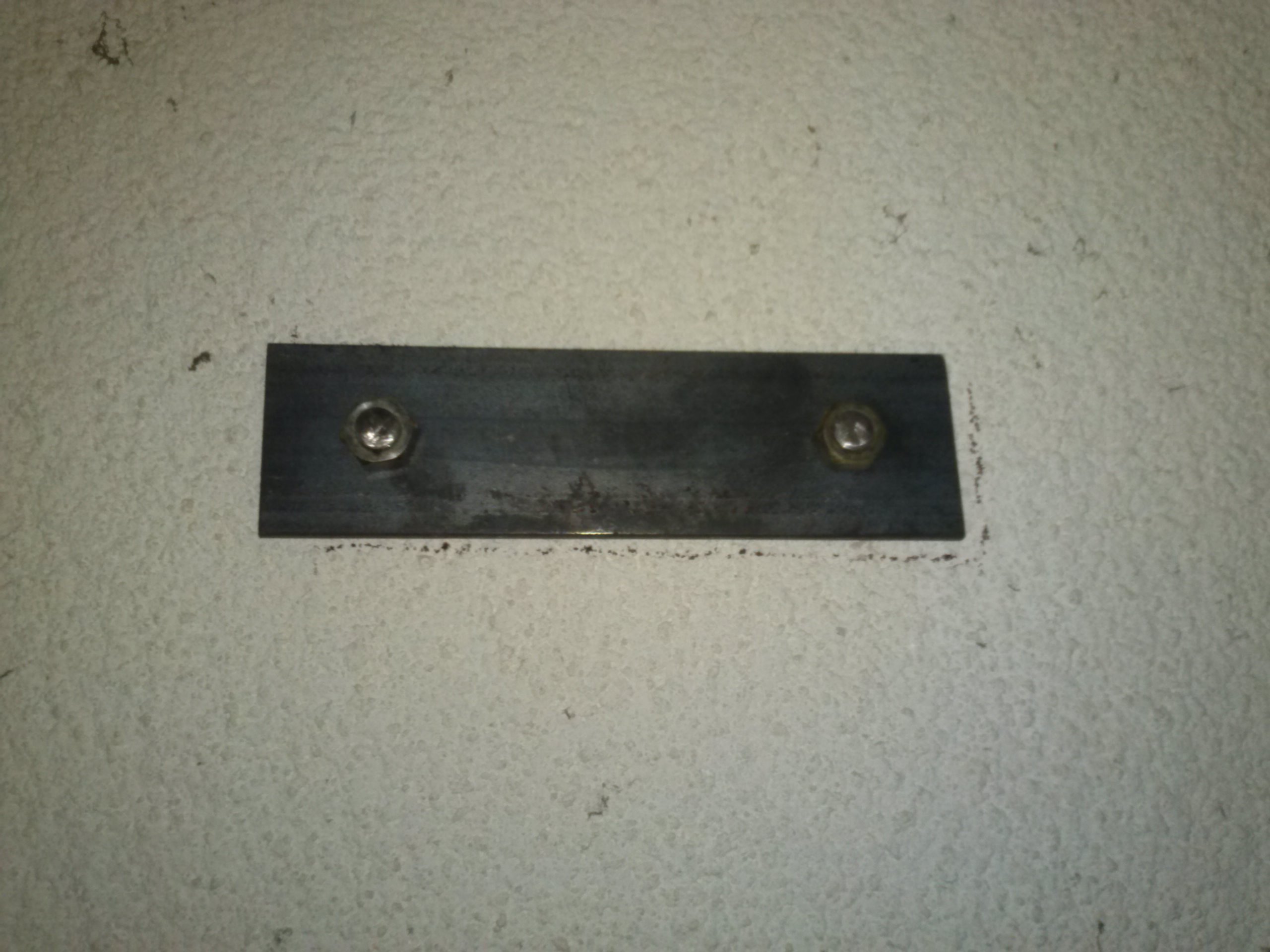

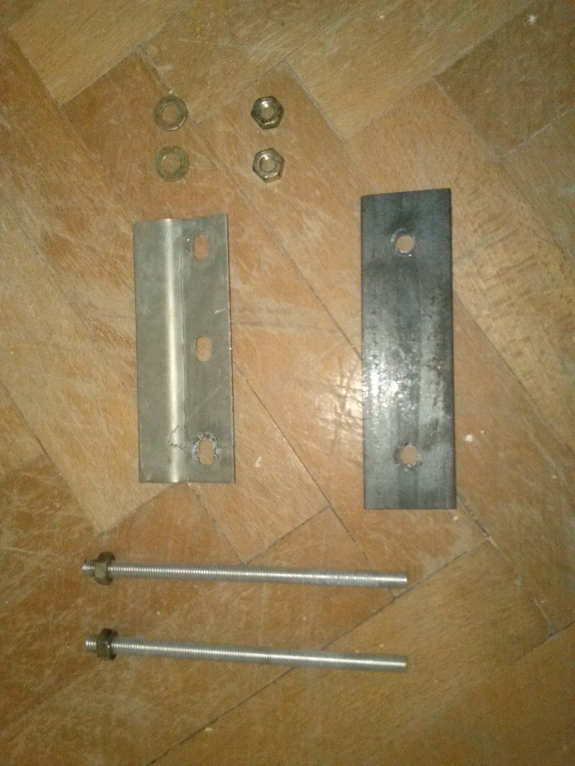

Ja sam stavio navoj M10, 12
Trofrtaljac
Trofrtaljac's picture
Registrovan dana: 28/08/2013
Ja sam stavio navoj M10, 12 mi je bilo previse jer sam trebao da razbusim i nosace a ovako je knap. Elem, uzmes navojnu sipku, ona kod nas ide po komadu, ne seku je. Obelezis u kupatilu mesta za rupe i probusis do kraja, da burgija izadje sa druge strane. Pazis kako drzis busilicu jer ako busis ukrivo sa druge strane razmak rupa nece biti isti, ja sam tu malo pogresio. Sa druge strane sam stavio flah jer podloske nisam nasao, on je sirok 5cm, debeo 5mm i dugacak oko 20cm. Na njemu su probusene rupe istim razmakom kao kod nosaca. Onda proturis sipku kroz rupu u zidu i obelezis kolika ti duzina treba racunajuci i mutere, nosace i flah i naravno ostavis jos malo navoja ne mora sve da bude ravno, onda iseces dva komada ista i postavis ih. Sa strane kupatila ide nosac pa muter, sa druge strane ide flah pa muter i zategnes, ne mora krvnicki. Sad dali se nesto dodatno stavlja u vidu lepljenja ne znam. Sto se plocica tice ja mislim da ne bi trebalo da bude problema ukoliko su dobro zalepljene t.j. nema praznog prostora iza njih nego je sve popunjeno lepkom. Mi smo u tom delu bas sve popunili.. Jos nisam okacio bojler a i necu ga puniti u skorije vreme tako da neka se javi neko iskusniji.
Sun, 04/11/2018 - 20:32
E sad kod mene se taj flah
Trofrtaljac
E sad kod mene se taj flah vidi na zidu, nisam hteo da ga ukopavam jer je zid od siporeksa pa strah me da ga dodatno oslabljavam ali tamo stoji regal pa se nece videti uopste a inace je ruzno. Ako hocete slike mogu sutra da ih napravim jer sad nisam tamo

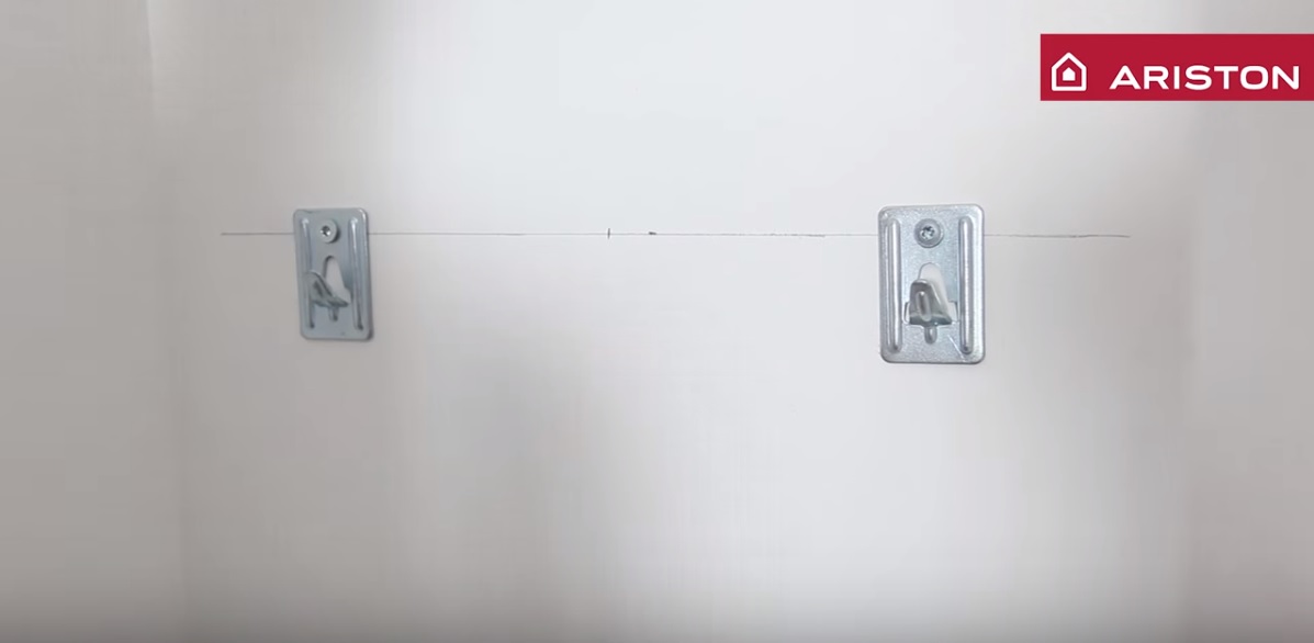

Ovako izgledaju nosaci koje
barzu
barzu's picture
Registrovan dana: 29/04/2016
Ovako izgledaju nosaci koje trebam pricvrstiti. Kako da to izvedem pomocu M10, M12?

Za Ariston Velis EVO 50
barzu
barzu's picture
Za Ariston Velis EVO 50 litara (to je onaj tanji spljosteni model). Dosli su u kutiji sa njim ovi nosaci

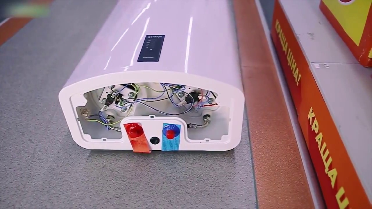

Dobro sam proucio taj model,
sculptor
sculptor's picture
Registrovan dana: 24/04/2017
Dobro sam proucio taj model, ali sam se ipak opredelio za Gorenje FTG 50 SM, koji je slicnih dimenzija, prilog - slika.
Taj Ariston nema kazane ukupne zapremine od 50 litara, vec negde oko 42 ako se dobro secam.
Na Aristonu ne postoji sigurnosni bimetalni termostat, vec se i za regulaciju i sigurnost koristi par NTC otpornika po kazanu, i mikrokontroler,
sto mi ne uliva sigurnost, ako otkaze elektronika, recimo zbog curenja vode.

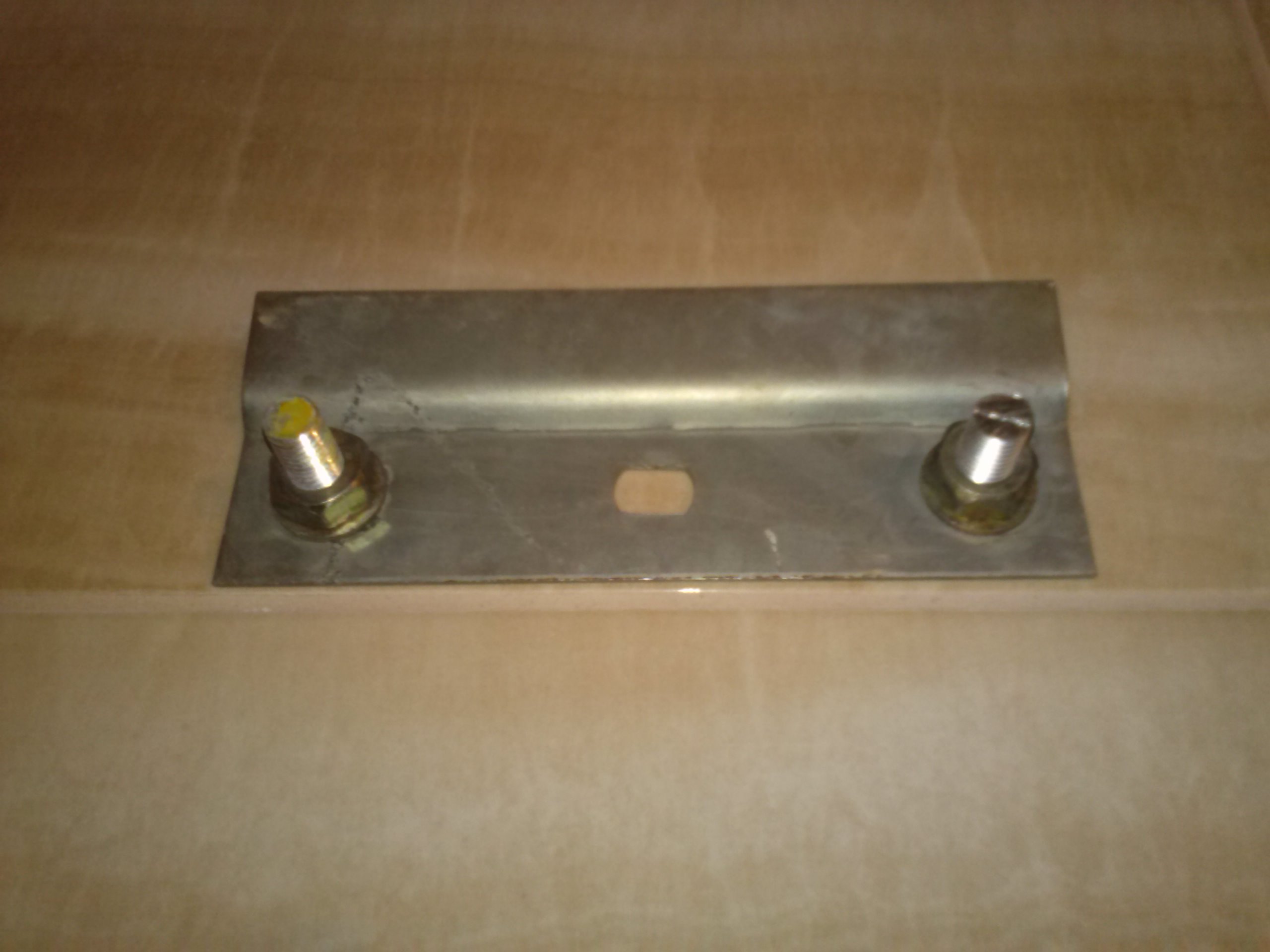

Evo slike kako sam obecao
#31
Trofrtaljac
