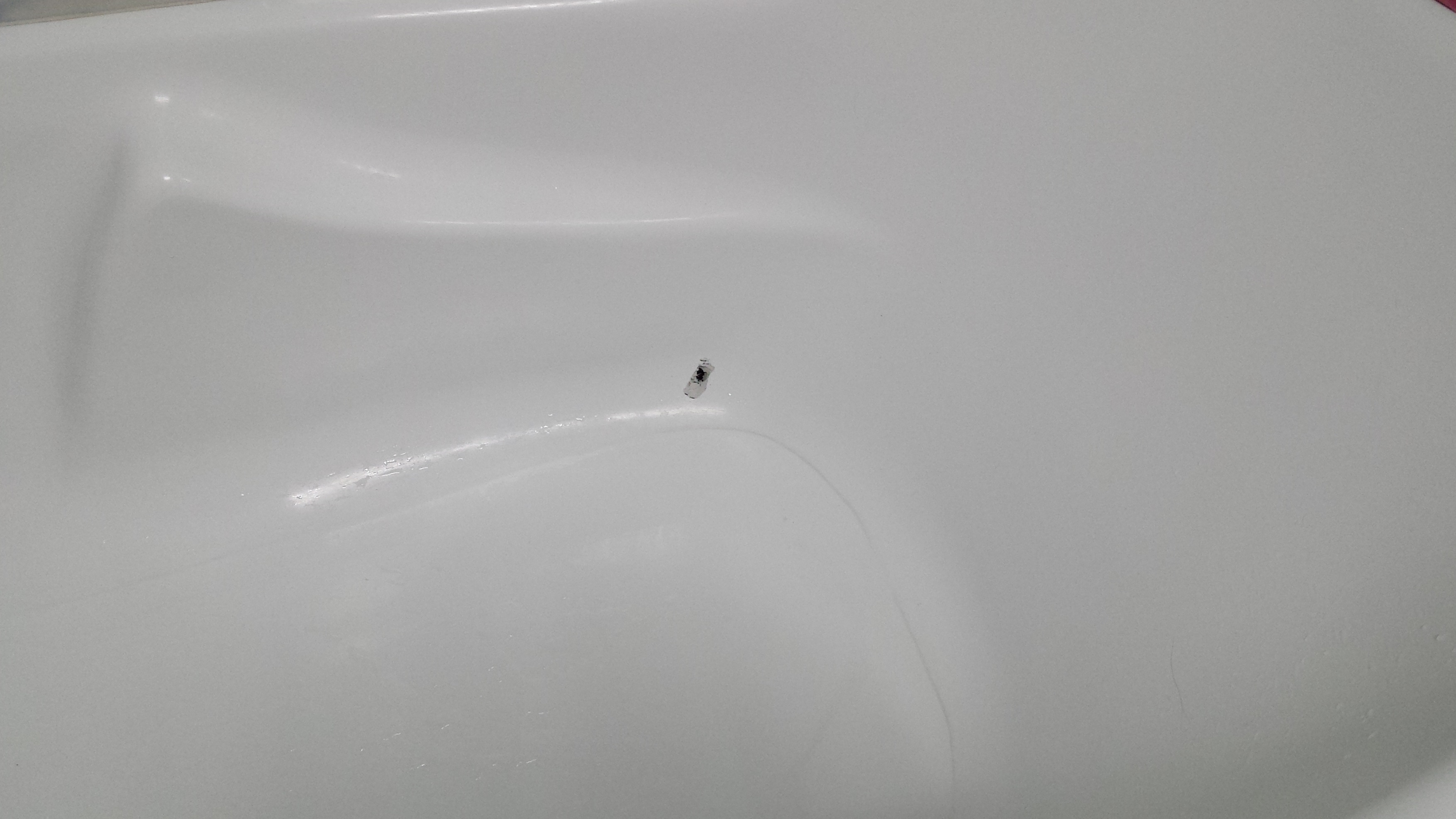

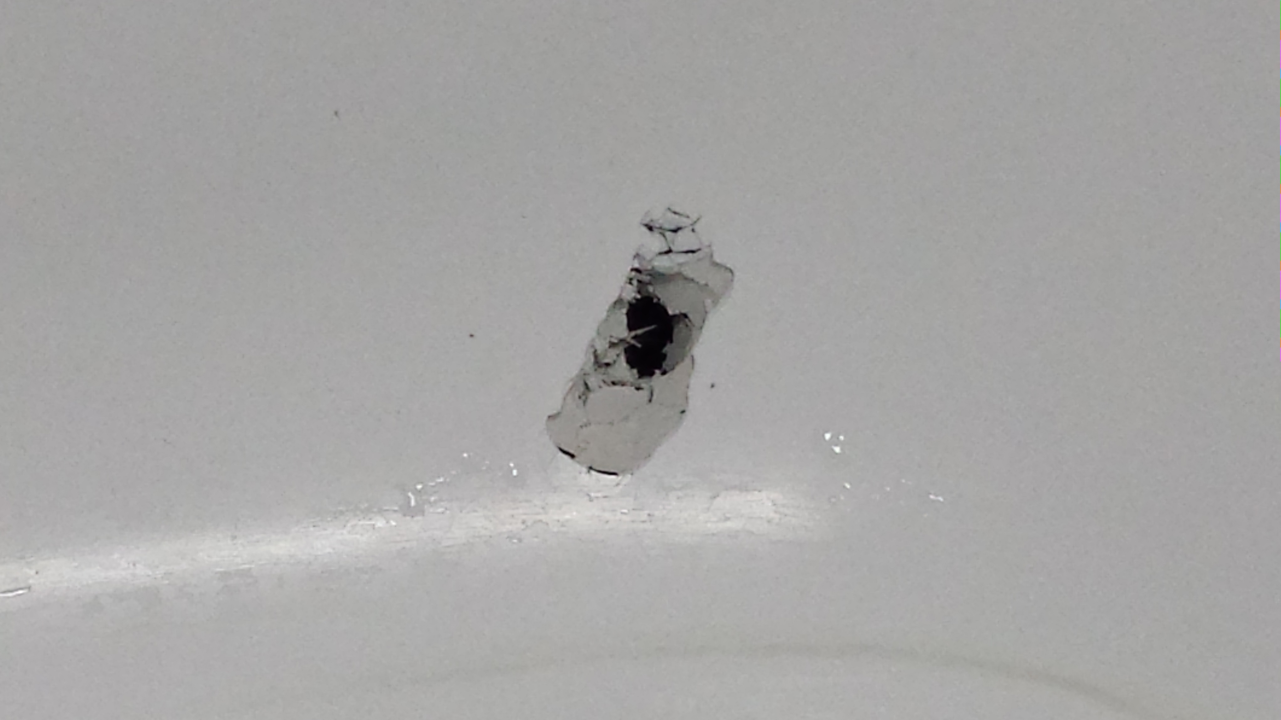

Naime, kada je fizicki ostecena i pojavila se rupa(probijena), postoje li neke mase ili materijali za krpljenje akrilnih kada?

Kako god da se uradi, estetike tu vise nema...Smile Okrpio bih, pa ako moze tako da sastavi bar jos koju godinu, kupatilo je relativno novo, ne radi mi se ponovo sve...Smile Ja sam nesto razmisljao, da kroz rupu nalijem purpen, da bih imao tvrdu podlogu(oslonac), pa da to premazem nekim akrilnim silikonom ili cime vec bi najbolje bilo... Taj deo me buni, cime bi bilo najbolje, a otporno na vodu. Evo i fotki ostecenja...Laughing out loud
