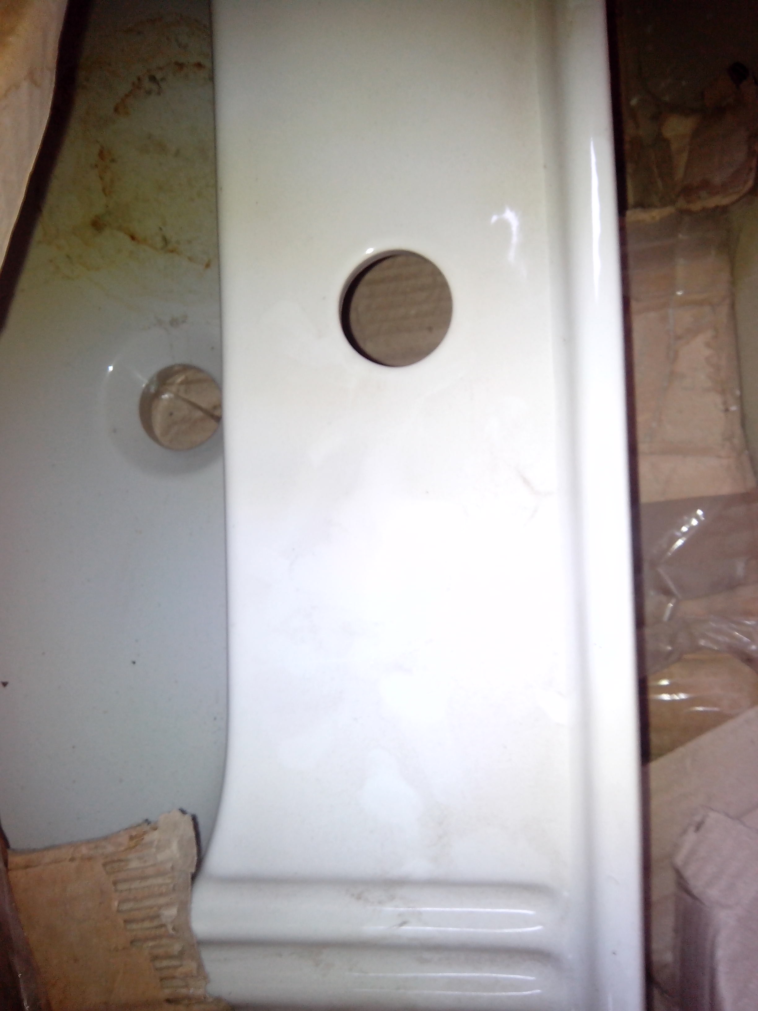

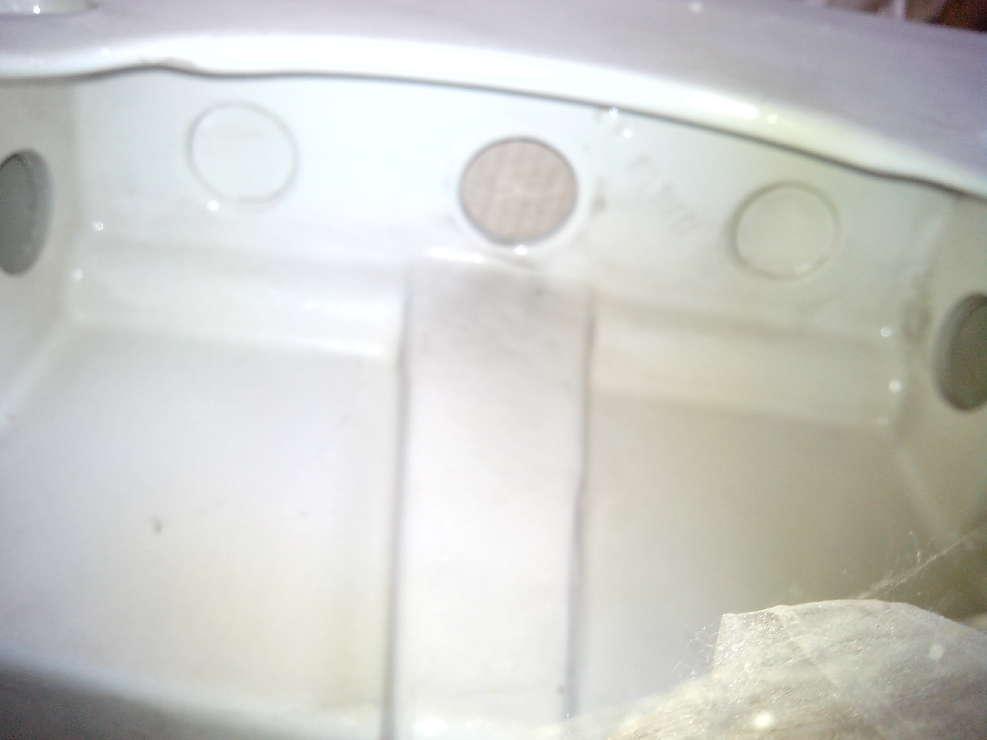

Uskoro ću montirati lavabo i imam dilemu kako probušiti još dve rupe za bateriju.
Mesta za to su predviđena, oslabljen je materijal, ali me brine da ne oštetim lavabo. Ne mogu nabaviti isti, pošto je davno kupljen. Ide u kompletu sa ostalim sanitarijama.
Slike su neoštre, pravljene telefonom.

Најједноставније је однети
Најједноставније је однети лавабо стаклоресцу и он ће прецизно избушити рупу дијамантским сврдлом, без проблема. Ја користим тај начин, кад се укаже потреба и нема ризика, а посао буде перфектно урађен. Може се то урадити и у самовској верзији, али треба сталак са бушилицом, треба вода за хлађење и требају дијамантске круне одговарајућег пречника, које су скупе ко отров.

Verovatno ću tako i da uradim. Potražit ću nekog stakloresca. Koliko ti naplaćuju bušenje.
Tue, 23/12/2014 - 00:50
Око 10 евра.
Око 10 евра.

Uh, izgleda da će biti SSM.
Ovi naši stakloresci uopšte nemaju smisla za posao. Staklo i samo staklo.
Više brojeva sam okretao, većina se iznenadi pitanjem.
Zadnji komentar stakloresca koji radi i staklene tuš kabine po meri:
"Gospodine zamenili ste zanimanja, to rade vodoinstalateri".
I pored komentara da se koriste iste dijamantske krune kao i za staklo, prekinuo je vezu.

Могу да вам покажем слику
Могу да вам покажем слику алата којим се може пробушити отвор на санитарији, једина мана је што је веома скуп и не исплати се за једнократну употребу, за хоби мајсторисање. Сама круна је око 8000 динара плус носач алата, затим треба сталак за бушилицу, јер се не може радити из руке.

Imam nosač alata, pošto
datas
datas's picture
Registrovan dana: 08/05/2010
Imam nosač alata, pošto koristim bosch kruna za metal i nešto za drvo. Hilti koristi isti nosač. Imam i stalak.
Morat ću da promenim taktiku i odem direktno do radnje. Telefonom, čim spomenem lavabo , negativna reakcija.
Još jedno pitanje, koji promer da bušim? Isti kao što je rupa za bateriju (35-36 mm) ili manji. Promer dodatnih delova na kome su virble je 28 mm.

Nekad se za tako nesto koristio manji cekic i mali vidija spic, lavabo u krilo i polako greckanje da se skine glazura.
Sat, 07/02/2015 - 15:44
Јесте и сам сам тако некад
Јесте и сам сам тако некад радио, али зна и да пукне керамика тамо где не треба. Ово је много елегантније и боље решење.
Рупа је довољна 28 мм.

a ovako nešto vredi li
peca
peca's picture
Registrovan dana: 17/01/2008
a ovako nešto vredi li čemu
http://www.wobyhaus.co.rs/proizvod_detaljno.aspx?item=79003503
Sat, 07/02/2015 - 16:41
Slaba vajda od tog alata , za
Slaba vajda od tog alata , za ''crepnu keramiku ' i jos nekako . Ali za drugo ne ... Smile
Sat, 07/02/2015 - 23:30
Као што рече Тензор од тог
Као што рече Тензор од тог вомаксовог алата нема никакве користи кад је умиваоник у питању, чак се неће прославити ни код подне керамике.
