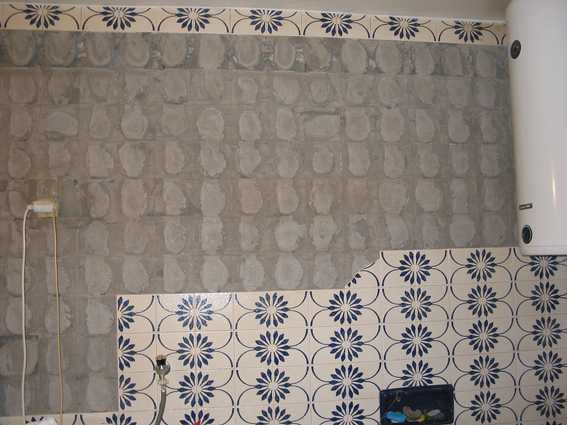

Kuća se sleže, i na jednom zidu u kupatilu je otpalo mnogo pločica. Takvih istih više nema u prodaji, kupatilo je ogromno pa ne mogu da menjam sve pločice a i bojim se da bi opet otpadale dokle god kuća ne "legne".
Ima li neko ideju kako popuniti praznine a da to ne budu pločice?
Ja sam nešto mislila da se to omalteriše nekim dekorativnim vodootpornim malterom ali nemam pojma kojim i kako.
U farbari su mi rekli da mogu jedino omalterisati običnim malterom, ogletovati, okrečiti pa olakirati. Meni to deluje kao suviše komplikovano - ipak su to već 4 faze.
Na net-u sam našla da Royal-color ima neki "Flex" (fleksibilni plastificirani malter za spoljašnju i unutrašnju upotrebu) za koji ne treba nikakva priprema ni završna obrada.
I koga sad poslušati: da li reklamu Royal-colora ili one u farbari?

Meni malo nelogicno da su plocice otpale zbog sleganja kuce...da nisu lose zalepljene?

Ma ne vidim ni ja razlog otpadanja i ne vidim čak ni pukotinu na zidu,prvi put čujem da pločice odpadaju zbog sleganja ,ako su pločice kvalitetno zalijepljene mogu samo popucati a da otpadaju,malo sutra.

Kada su lepljene plocice?
U svakom slucaju je koriscen nestandardan nacin lepljenja.

Ne vidim ništa čudno što pločice otpadaju zbog sleganja kuće. Pa bilo je i bombardovanje i zemljotres, a kuća je visoka i fušerski napravljena. Zapravo, cela leva strana sprata leži na stubovima a i na njima je popucao malter. Da li su oni popustili ili je temelj tamo slab - đavo bi ga znao. Uglavnom je na toj strani kuće veći pritisak i zid kupatila ili se iskosio ili sabio. Šta god da je - nekako se moramo okrpiti.

Vidi, Katarina, i ja mislim da grešš. Kuća se možda sleže, ali se dimenzije zida ne menjaju. Dakle, ceo zid može da se nakosi, ali ne može da menja svoje dimenzije. Može zid i da napukne, ali i onda nikako ne može da se desi ono šta si ti pokazala na svojoj fotografiji zida u kupatilu.
Definitnvno, kao i ostali forumaši, tvrdim da su sa tvog zida u kupatilu pločice otpale zato što su fušerski zalepljene.
Stoga, toplo ti preporučujem da se okaneš ćorava posla - ukrasnih maltera i sličnih privremenih, netipičnih rešenja, već da lepo kupiš par kvadratnih metara pločica, koliko ti već treba za taj zid i da pozoveš majstora da ih zalepi. (Sasvim običan majstor, prosečog znanja i veštine će biti sasvim dovoljno) Lepljenje pločica po potpuno ravnom zidu može sasvim uspešno da se odradi i u SSM varijanti.
Kvadrat sasvim dobrih i lepih pločica, domaće proizvodnje, ide od oko 700 dinara, pa tako ceo posao može da košte veoma malo.
Posebno ti skećem pažnju da danas na tržištu postoje i elestični lepkovi za pločice (Sika), izuzetnih karakteristika, koje će potpuno da reše tvoj problem, čak i da je on nastao "sleganjem kuće".
Logika kojom si krenula. tj. da sačekaš da kuća "legne" je pogrešna.

Skoro ste me potpuno ubedili da su bile samo loše zalepljene i od srca se nadam da ste u pravu. Vala, ne bih svarila da nam još koji put dok se kupamo pločice krckaju iznad glave, pa da idemo u kadu kao na front.
Čudno je da se od celog "kupatilca", nekih 3x3,5 metara odvaljuju samo sa ovog zida, ali opet - tu je kada, veš mašina i sušilica, spoljašnji je zid...

Hajmo iskreno,kad su stavljene ove pločice,sudeći po dezenu izgledaju mi stare,pločice na zidu imaju svoj vijek trajanja,poslije toga puca glazura i odljepljuju se itd.U temi kupatilo sam stavio kako se lijepe pločice pa možda ti nešto i pomogne od toga.Znači ako nema pukotine na zidu,ako su stare pločice onda nemaš više šta razmišljati.Ako popuniš prazninu gdje su bile pločice kad tad ćeš to skidati za nove i eto ti dodatnog posla.

Pa eto, kuća je zidana pre oko 25 godina, znači i pločice su od tad.

Pretpostavljao sam odmah,odpadaju iz više razloga a jedan je starost.Ljudi danas griješe kod kupovine pločica,svi hoće da prođu što jeftinije a tržište je zatrpano lošom robom.Ove tvoje pločice su bile nekad prva klasa i zato su i izdržale toliko a današnje prve klase pločice nisu ni približne njima.Kod kupovine zatražite da vam daju dvije pločice i stavite jednu na drugu tako da im glazura ide na glazuru pa ćete vidjeti koliko lufta ima između njih,ponekad se klackaju po pola centimetra,a prodavač tvrdi prva klasa,i kad takvu pločicu zalijepite ona će prirodno pući kad tad,što od navlačenja koje vrši ljepilo što od drugih faktora.

Dolazio je majstor, gledao, kuckao zidove, i kaže da na sva 4 zida ima pločica koje samo što ne otpadnu...
I tako, mora se renovirati.
