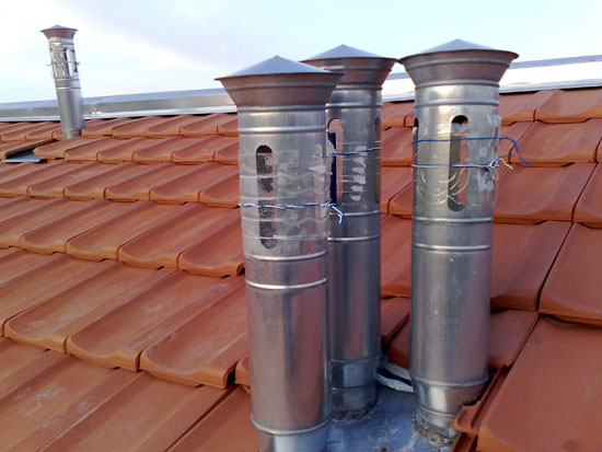

Vidim da postojo slican problem sa ventiliranjem potkrovlja, ali moj problem je nesto drugaciji. Naime, zivim u kuci koja ima sprat i potkrovlje kao i plasticne ventilacione cevi precnika 100mm koje krecu iz kuhinje, spajza i donjeg kupatila (sve je u prizemlju) i kroz tavan izlaze na krov. Na krovu su te tri cevi zavrsene sa limenim cevima sa kapama i bocnim prorezima. Problem je u dve stvari: kada pada kisa niz cevi lagano kaplje voda pa u prizemlju moram da zatvaram ventilacione rupe peskirima (sumnjam da su prorezi na cevima preveliki i da je to razlog, narocito kada pada kisa pod uglom i sa vetrom), da voda ne curi na zid, a kada nema kise javlja se kondenzacija pa je situacija slicna. Cevi izlaze vertikalno na krov, bez krivina. Svakako mislim da ugradim ventilatore, ali mislim da ce to samo ublaziti problem, koji zaista ne znam kako da resim. Sada kada je zima i magla moze biti jos gore. Da li neko ima savet sta da radim (da li da se nesto odradi u tavanu?), a ako treba jos neki detalj, ja cu dopuniti ovaj post. Saljem i sliku kako to izgleda na krovu (pokusao sam da stavljanjem plastike smanjim otvore zbog kise, ali kondenz ostaje).
Hvala unapred svima na odgovoru

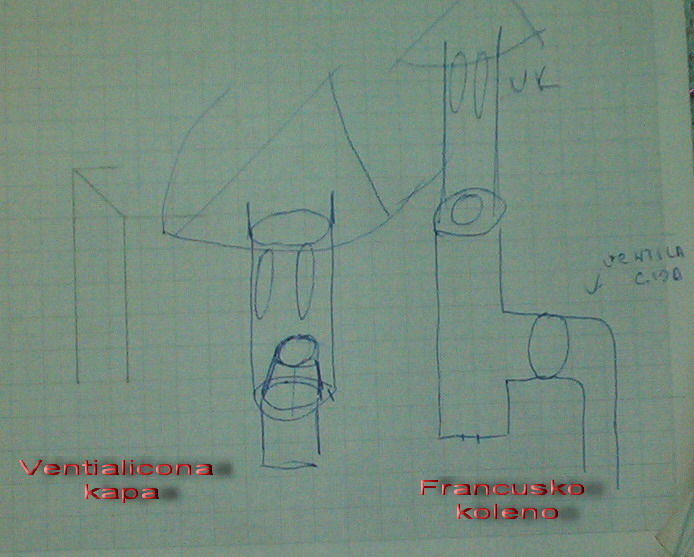

Nazalost tvoj problem sa ventilacijom je u danjasnje vreme vrlo cest :tup :tup .
I naravno nisu problem otvori na ventilacionim kapama , vec je problem upravo stvaranje kondenza. Jer otvori na ventilacionim kapama moraju biti bas toliki ( inace postoje tablicne vrednosti za sirine otvora na kapama )
E sad kolko sam te razumeo tebi kad su jake kise sliva se voda pa kroz cev ulazi u stambeni prostor .
Ideja banetaM75 i nije bas neko resenje zbog toga sto bi bila potrebna velika snaga turbine da tera vazduh i kondenz napolje , napominjem TURBINA ,jer ovi ventilatori za prinudnu ventilaciju su vrlo slabi , cak i ako se po snazi ucine vrlo jaki . Opet ce doci do povratnog slivanja kondenza pa ce voda dolaziti u dirktan dodir sa motorom ventilatora pa ce se desiti sledece . Prvo ce zaribati motor pa ce zapaliti ili ce voda napraviti kratak spoj sto mu dodje na isto .
Zato se jako mora voditi racuna i kod projektovanja ali i izvedbe ventilacionih sistema .
Ono sto bih ja predlozio kao resenje je sledece
1 u tavanu sve tri ventilacione cevi spojiti u jednu cev
2 na tu jednu cev ugraditi "francuski koleno " sa oduskom za iskapavanje kondenza i i vode koja ulazi od kise
3 sa jednom cevkom izaci kroz crep i gore imati samo jednu ventilacionu kapu . Po mogucstvu sa vecim "sesirom "
4 sve cevi izolovati u tavanskom prostoru izolovati tervolom
5 Tek tada je moguca ugradnja prinudnih ventilatora
Naravno ovo je samo jedno od resenja , po meni najsvrsishodnije u datoj situaciji .
Evo i nekih skica na brzinu
Na samoj ventilacionoj kapi (ako je valjana ) postoji jedan konusni prsten unutra kape koji sprecava prodor atmosferskih padavina unutar instalacije
Izvinjavam skice su dosta grube
