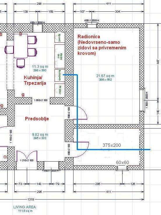

Na slici je plan kupatila, i sto vise razmisljam sve manje mi se svidja raspored... Od elemenata treba da bude lavabo, wc, bide, ves masina, tus kabina ( eventualno klasicna kada ), i bojler. Plava linija obelezava planiranu kanalizaciju.
Klik za vecu sliku.

Ni meni se ne svidja raspored
Prvo bih promenio smer otvaranja vrata(ako je izvodljivo)
Zatim na mesto wc solje bih stavio lavabo i neki ormaric, pa tek onda wc solju do kade.
E sad, svako ti moze dati neko vidjenje, ali ipak ces ti najvise provesti vremena u svom kupatilu i sve je to stvar licnog ukusa:)

Ja cu se odluciti na kraju, ali mi trebaju ideje, objasnjenja, itd...
Dakle, ova prostorija je prazna, samo su zidovi gotovi. Nema struje, nema vode, nema kanalizacije. Prazan papir, samo ceka da se nacrta nesto na njemu Laughing out loud
I smer otvaranja vrata se moze uz malo muke promeniti.

kupatilo ima lepe dimenzije, moze tu da se eksperimentise i do boljeg rasporeda. ako dobro vidim, prozor je sirok 60 cm a visok 2 metra? ako je tako, to je element modernog dizajna, pa bih ja tu predlozila malo ekstravagantniji raspored, i to:
- wc/bide kombinaciju (jedno naspram drugog) bih postavila uz zid sasvim desno na slici. i ogradila je, ali ne vratima. jedan deo bi bio zid uz koji bih naslonila tush kabinu, a drugi deo bi bio stakleni ili neki drugi zid/vizuelna pregrada, ne do plafona, nego cisto da vizuelno sakrije bide, nista "tesko".
- masinu za vesh bih postavila iza vrata, pa iznad nje postavila neki ormaric, police ili vec sta...naravno, ako moze da stane, a meni se po slici cini da moze
- lavabo bih postavila na donji zid, onaj gde je prozor, gde je nacrtan onaj pravougaonik koji ne znam sta predstavlja. tu bi se imalo prirodne svetlosti za, recimo, sminkanje, plus ventilacija.
ne obecavam, ali pokusacu tokom dana da napravim 3D ovog rasporeda. ovo je bilo tek onako, na prvu loptu.
i jos nesto: ako mozes da biras, ja ti od sveg srca preporucujem pravougaonu tush kabinu, ovo iz licnog iskustva. ima mnogo vise prostora unutra (ne mozes ni da zamislis koliko taj odeseceni ugao znaci), a zauzima beznacajno vise mesta, fakticki, onoliko koliko i ugaona. ugaone su nuzno zlo ako se ja pitam.
ukoliko wc ostaje gde jeste, onda je smer vrata ispravan, jer wc treba da ostane sakriven, to nije ono sto zelite da vidite kad otvorite vrata. zato i mislim da bi odvajanje wc-a i bidea u dno kupatila i neka vizuelna pregrada izgledala najbolje (americki sistem koji se meni dopada).

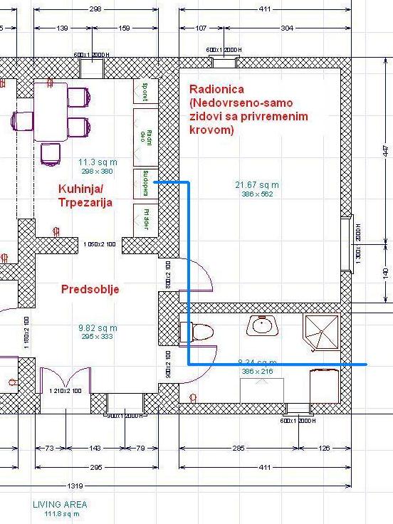

Evo, ocistio sam sliku od nepotrebnih smetnji, realno stanje je ovakvo.
Na zalost, prozor je samo 60x60, samo nisam mislio da ce tako brzo doci vreme da ja treba da razmisljam o kupatilu.
Onaj pravougaonik ne sluzi nicemu, zaboravi. Jedino, gde sada zivim , bojler je iznad ves masine, i mislim da je tako najefikasnije iskoriscen prostor, i tako sam mislio i kod mene da uradim ako ne bude nekih primedbi protiv.
Ako bi mogla nacrtati 2D nacrt, i za to bih bio vrlo zahvalan, kamoli za 3D Wink
I ne mora danas, nije bas toliko hitno... :oops:

jos jedna tema za razmisljanje: gasni protocni bojler, umesto tradicionalnog glomaznog valjka. stedi prostor, energiju i, sto je najvaznije, tople vode ima u izobilju, sto bi rekli: eco friendly. razmisli o tome kad si vec u prilici da ides od pocetka.
a sad idem da vidim mogu li nekako da aktiviram taj 3D program, jer sam ga bila nesto izmasakrirala, pogubila aktivacione kodove itd...
i prozor 60 x 60 cm je ok. samo neka ga ima Smile

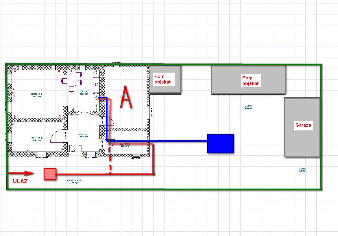

ako je ikako moguce tu liniju kanalizacije vodi negde van tj oko kuce
sad ti se to ne cini bitno al i vodu i kanalizaciju treba sto kracim putem voditi kroz kucu
jer posle ako se nesto desi sa instalacijim bude uglavnom :tup :tup

Skicirao sam otprilike kako izgleda ceo plac (bez baste, ali je to sad nebitno). Sutra cu da izmerim tacnu sirinu i duzinu dvorista, ali ne verujem da ima velikih odstupanja. Hteo sam u svakom slucaju da prodiskutujemo o ovom u podforumu vodovod i kanalizacija ( i hocemo, naravno), ali sam hteo da vidim kako da resim kupatilo pa prema tome da planiram ostalo.
Zelene linije - okavir placa
Plava linija - kanalizacija ( nema jos cevi, pa se jos moze promeniti)
Plavi pravougaonik - septicka jama ( ni ovo jos nemam)
Crvena linija - vodovod 1. ideja
Crvena isprekidana linija - vodovod 2. ideja
Crveni pravougaonik - saht sa vodomerom ( nepromenjivo, sah ostaje gde je trenutno)
Svi komentari su dobrodosli i na ovu temu.

pa koliko sad vidim jedini nacin da se izvede kanalizacija je taj kako si nacrtao , ali odmah posto ti izadje odvodna cev iz kupatila na jedno metar od zida napravi saht .koji c ti kasnije sluziti kao tacka za prikopcavanja na gradksu kanalizacionu mrezu (pretpostavljam da je sad nemas u ulici )
sto se vode tice ova varijanta 2 je ok
samo od sahta do kuce vodi il 3/4 " (metal ) il fi 25 (plastika ) vodovodne cevi

Sto se kanalizacije tice, ja sam mislio da napravim mali saht, mozda 50x50cm, za "reviziju" (ako se tako zove, onaj otvor sa poklopcem koji se koristi u slucalju zacepljene cevi). Sta mislis o tome?
Gradske kanalizacije najverovatnije nece biti u ovoj ulici u sledecih 10 godina Sad

ja bih septičku jamu mako sa sredine dvorišta i postavio(iskopo) gde će lakše da se pridje prilikom čišćenja a što se tiče kupatila ,lavabo i tuš kabinu ne bih lepio na spoljašne zidove zbog uštede tople vode i eventualnog pucanja cevi od velike hladnoće...

saht za reviziju obavezno al dim minumum 60x60 ili vise
nedo bog da zatreba al bolje veci

Slazem se sa misljenjem tenzora./Sto veci saht to bolje, a sto se vodovodnih cevi tice samo plastika i to po mogucstvu AQUATHERM, a ne neki drugi proizvodjac, ne bih da ga imenujem jer sam se sretao sa raznim fuserajima koji se prodaju na nasem trzistu.Aquatherm daje granaciju 50 godina, jeste malo skuplji ali je to jako malo u odnosu na probleme koji su moguci.Prilikom rada sa plastikom koristiti originalne alate jer je za termofuziju veoma bitna temperatura alata, kako to majstori zovu pegla.Kojekakve turske i ko zna kakve treba izbegavati lose izveden spoj je skuplji i od najskupljeg alata,s tim nema improvizacije.Imam dosta iskustva sa tim stvarima.Sa vodovodnim i kanalizacionim instalacijama nema sale :nono
