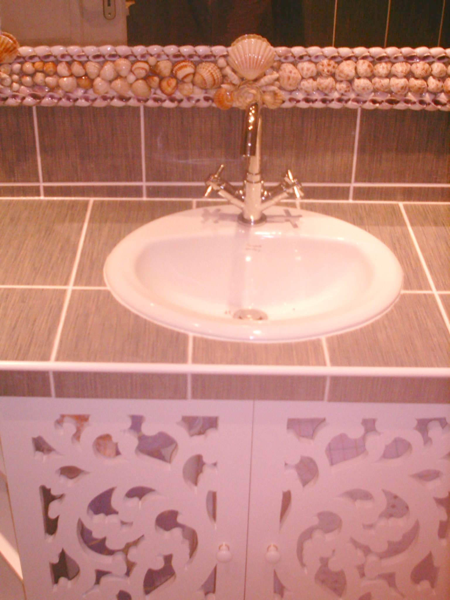

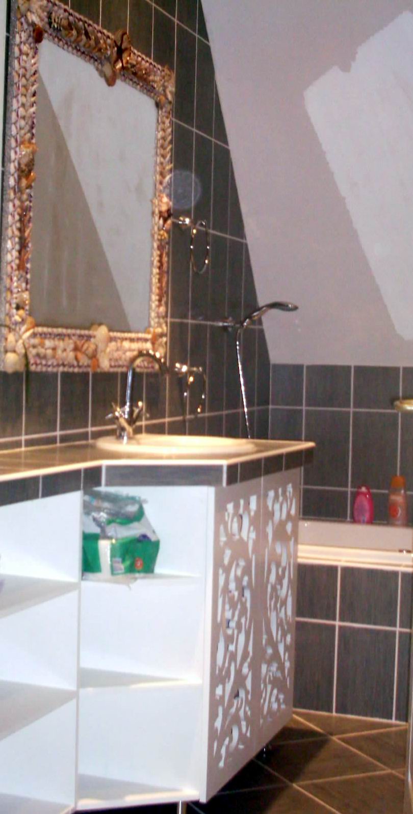

S obzirom da sam zavrsio lepljenje plocica , ugradnju kade, wc solje i ostalog red je dosao na lavabo. Odluka je pala na ugradni lavabo sa kabinetom i ogledalom. Obilazeci radnje (nikad nisam pratio cene ovog namestaja) mogao sam samo da se zaledim. Cene su katastrofa, od 30.000 pa na vise. Naravno odlucio sam da sve napravim sam.
Saznao sam da su kabineti od medijapana prelakirani belim poliuretanom.
Cena sirovog medijapana je 600 din a gotovi kabineti +beskonacno.
Na kraju kada sam zavrsio ispalo je da ovakav posao moze da uradi svako sa minimum alata i znanja.
Po kroju su mi izrezali medijapan, vrata sam malo izrezbario i sve ofarbao belim poliuretanskim lakom.
Celu pricu sam prosirio tako sto sam gornju plocu prelepio plocicama istim kao i u kupatilu.
Ideju za ogledalo sam dobio u poslednjem casu prelistavajuci neke casopise, a posto je bilo dosta skojlki sa letovanja i one su konacno posle x godina nasle svoju primenu, neke sam morao cak i da dokupim.
Sada na kraju sve je ispalo toliko dobro da ne mogu a da se ne pohvalim na forumu. Kacim i slike sa informacijom da je materijal za celu skalameriju kostao oko 10.000 din.
Ukoliko neko zeli da napravi nesto slicno otvoren sam za svaki savet ili konsultaciju.

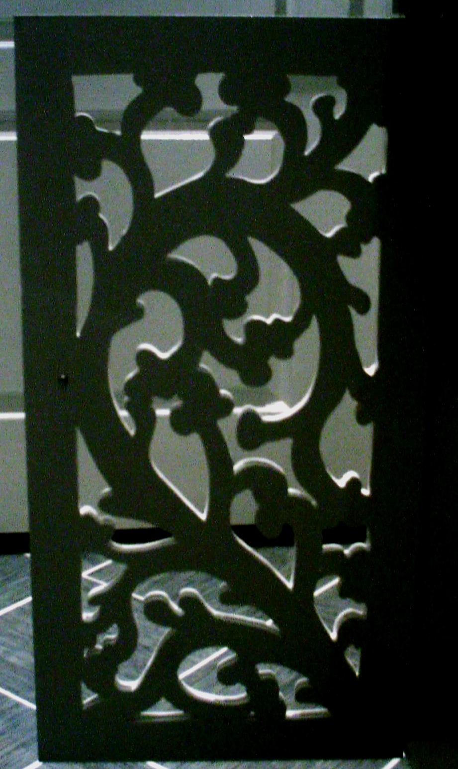

Medijapan je idealan za ovakve rezbarije. Najpre se na sirovoj ploci nacrta "biljka" koja se rezbari. Prvo samo osnovne zile pa onda ogranci, pa pupoljci, puno crtanja i brisanja dok se ne dobije zeljena forma. Moze najpre na papiru pa se na kraju indigom prenese na plocu. Konture se rezbare obicnom ubodnom testerom sa listom koji je uzan kako bi se savladale krivine malih precnika. Probusi se rupa u sredini konture, pa se iz te rupe po liniji reze okolo dok komad ne ispadne. Tako se sve konture izvade i na kraju ostane biljka. Druga vrata isto tako samo simetricno preneta sa crteza. Za jedna vrata sam potrosio oko 90 minuta ( i dva lista testere-brzo se tupe u medijapanu, mada su bile kvalitetne-metabo)

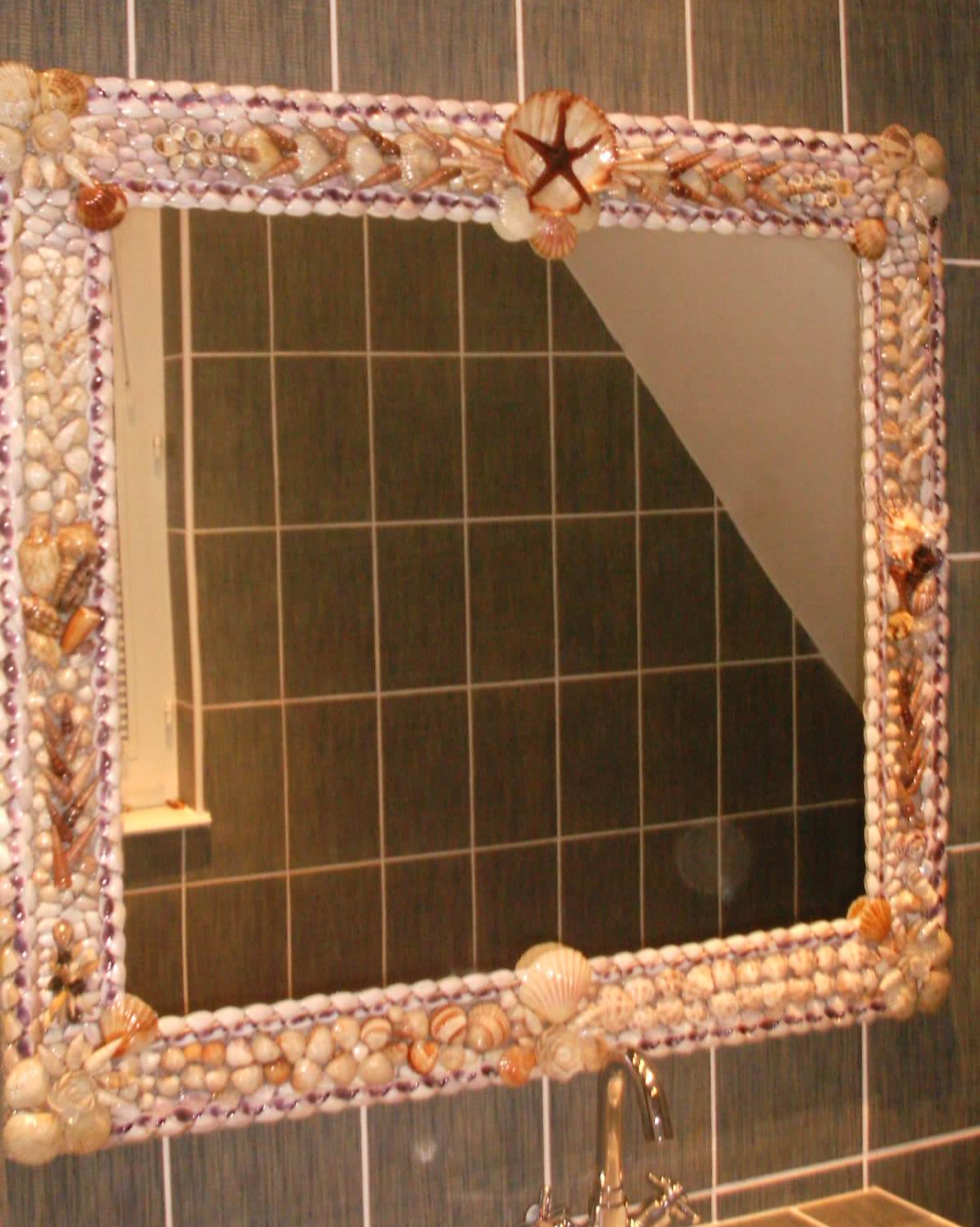

Napraviti ovakvo ogledalo je najlaksi deo posla...
-porucio sam da mi iseku medijapan plocu 16mm, 1o5 x 95 cm (700 din sa secenjem)
-kod staklara ogledalo 3mm, 85 x 75 cm (1100 din sa secenjem)
-lepilom bison montage-kit (ekstra jako, lepi sve za sve) zalepio sam ogledalo na medijapan tako da mi je oko ogledala ostala bordura od 10 cm, ogledalo sam zastitio papirom i krep trakom
-ofarbao sam medijapan temeljnom bojom za drvo pa zatim lakom u dva sloja. Ovi premazi stite medijapan od vlage s obzirom da je ogledalo u kupatilu.
-sa zadnje strane sam pricvrstio dve jace alke na koje ce se ogledalo kaciti na zid
-na borduru sam zatim naneo kulirplast, http://www.jub.si/si/izdelki/izdelki10-11.htm
koji mi je ostao od pre. Umesto ovoga bi moglo i prosejati kroz dva sita sljunak tako da ostanu granulacije od 1-3 mm, pa ga pomesati sa bezbojnim dvokomponentnim lakom i tako naneti na borduru. Ovaj sloj sitnog kamena ostaje u pozadini koju skoljke ne pokrivaju.
-kada je kulirplast vezao najpre sam postavio skoljke za borduru, koje sam skupio na letovanju. To su male bele skoljke koje sa nalicja imaju plavoljubicastu nijansu, na Adi Bojani ih ima na kile. Sortirao sam skoljke po velicini i orijentaciji (leva-desna), naneo pet traka bezbijnog, sanitarnog, antifungicidnog silikona , tri po spoljnoj, dve po unutrasnjoj ivici. onda sam skoljke redjao na trake, jedan red sa lica , jedan red sa nalicja.
-sada sam imao bordure od skojlki. Prostor izmedju bordura sam popunjavao lepsim skoljkama i puzevima, neke sam imao od pre, neke sam skupio od prijatelja a nesto sam morao da kupim (radnje za akvaristiku)
-od manjih skoljki se lepljenjem mogu praviti cvetovi nalik ruzi
-skoljke i puzeve sam poredjao na suvo i kada sam bio zadovoljan konacnim izgledom poceo sam da ih lepim. Lepljenje se najlakse moze izvesti pistoljem za vrucu plastiku. Na skoljku se nanese malo vruce plastike prilepi se na zeljeno mesto i posle par sekundi skoljka stoji cvrsto.
-kada je lepljenje bilo gotovo sve sam izlakirao dvokomponentnim lakom i uklonio zastitu sa ogledala
-ovo je toliko lep, kreativan i opustajuci posao da bih to mogao raditi 100 godina :roll :roll :roll
-ideje sam crpeo sa neta ali mi se najvise svidja ovaj link

Ni jedna rupa nije smirglana. Ko bi se jos sa time bavio. Malo ostrija testera i nema potrebe za smirglom. Nisam ni gitovao, samo premazao rupe cetkom.
