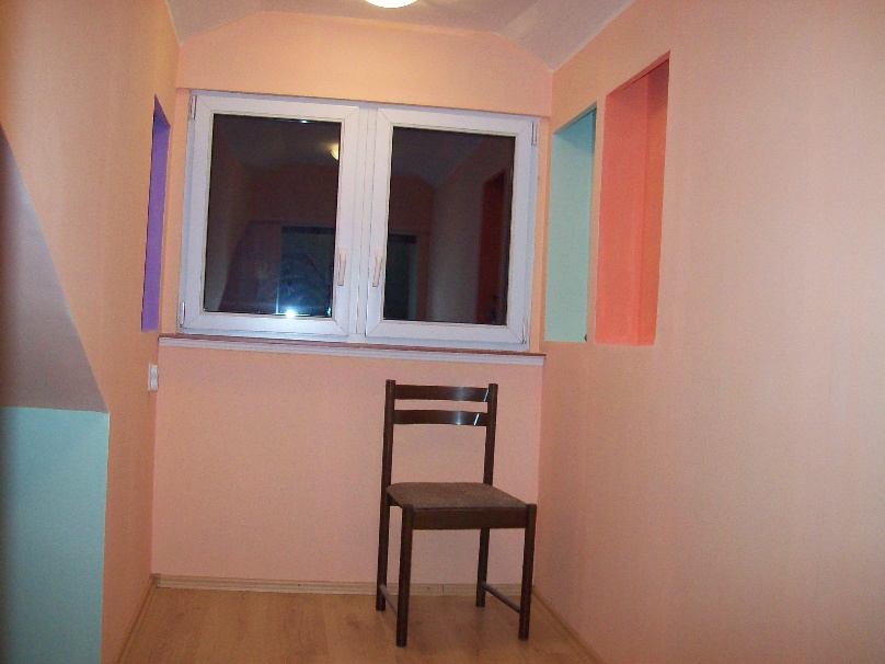

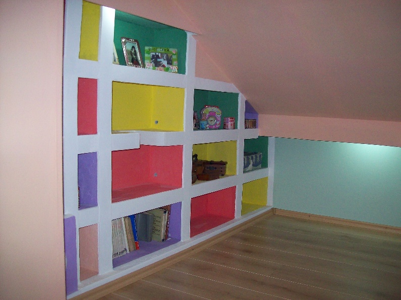

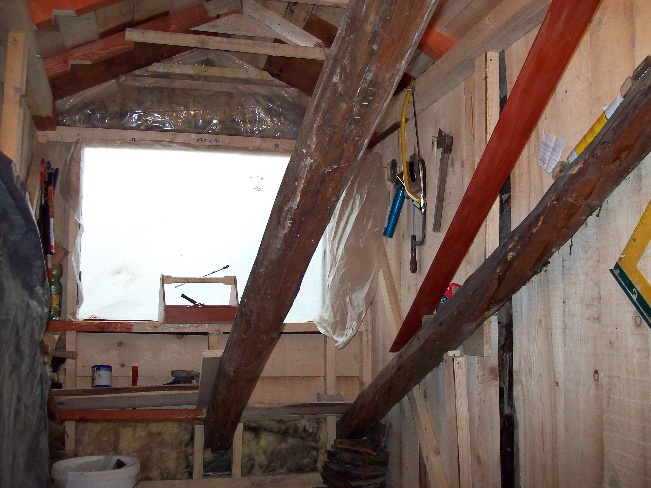

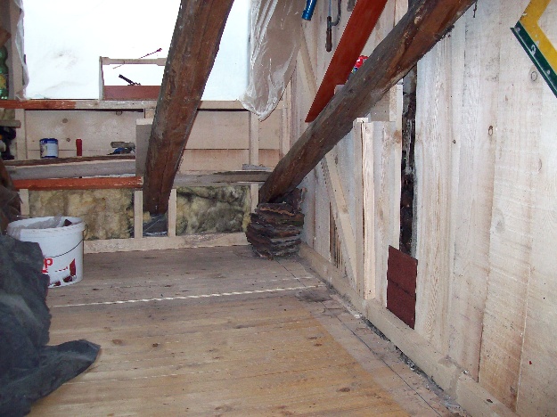

Mali stan od nekih 30-tak kvadrata sam vremenom pretvarao u što iskoristiviji prostor,prva ideja je bila otvaranje izlaza na tavan koji je katastrofalno nizak i od zajedničkog tavana cijele zgrade koja ima krov na četiri vode mene su zapale tri proklete vode,najvisočija tačka je oko 2 metra,prva ideja je bila popoditi šipodom tavan,uraditi izolaciju i pokovati lamperiju tako da dobijem čist tavan za ostavu,to je i urađeno prije 3-4 godine.I vremenom se javlja ideja da se otvori badža da dobijem na visini i da maleckoj napravim dječiji kutak.Stara lamperija na kosinama je dobro odležala,bilo je dovoljno pojačati je sa šarafima i preko nje je išao regips.Nije nešto ali kao i uvijek volim podjeliti svoj uspjeh sa drugima pogotovo što sam sve radio sam i završio sve za nepunih mjesec dana.Možda neko od vas nađe neku ideju za sebe a siguran sam da vas ima kojima tavani čuče bez veze.Da vas ohrabrim,na tavanu nema ploče već stare grede 20-24 cm preko kojih je bila izolacija od pilote,zato je sve trebalo očistiti,i poprečno gredama udariti šipod a poprečno njemu laminat.Iduće godine planiram drugu badžu jer imam mogućnost za mali wc sa umivaonikom ali o tom potom

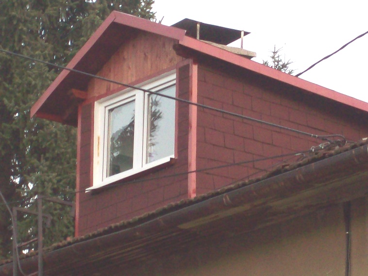

Pošto i ja imam sličnu priču u tavanu, da li bi mogao da uradiš fotografije i kako to izgleda spolja i neki crtež osnove celog tavana i iskorišćenog dela.
Takođe me zanimaju i visine koje si radio, u stvari sve Laughing out loud

Već sam bio na tvojoj temi i dao sam ti neke prijedloge,slika izvana će biti vrlo brzo,čekam lijep dan jer moram slikati iz komšijinog dvorišta.Što se tiče crteža imam ih na papirima i to bi moglo stati u jedan registar,nijedan crtež nije tačan,svaki je neka kombinacija jer ja volim sve rješavati na papiru on trpi najlakše,tako i finalni nacrt sa mjerama je na licu mjesta promjenjen.Ako misliš raditi sam ,što ti nebih preporučio,onda moraš biti,tesar,stolar,krovopokrivaš,podopokrivač,moler,električar,limar,dizajner,bravar i varioc i šta sve ne moraš.Ja vučem to lijepo prokletsvo od 13-te godine kad me počelo sve zanimati,i kd bi koji majstor negdje radio obavezno sam ga pratio šta radi i zapitkivao.Sreća je danas postoje ovakva mjesta da se može pokupiti neka informacija ili kako se kaže danas i onaj poslednji učenik zna stvari za koje su izumitelji dali život.

odlicno nema sta Smile samo me zanima kako se resava zid sa spoljne strane badze, od kog je materijala on i da li je hidro izolovan.

Trenutno sam je uslikao pa možda nije neki kvalitet slike,preko nosivih greda sa boka je išla daska,okapni limovi,preko nje ter papir pa tegola,uglovi su zaštićeni ,,L" limovima,pokrov takođe daska ter papir pa tegola,stara je ovo zgrada,očekujemo donaciju za popravku krova tako da nisam pretjerano ulagao,prostor koji je uzela badža dao mi je površinski količinu crijepa koji se ne može više naći na tržištu pa sam sa njim presložio ostali dio krova koji je bio kritičan,na slici se fino vidi koliko je badža iskočila iz stvarno strmog krova.Krajevi krova badže idu ispod samara koji su već bili,jedini način da se kvalitetno spoji crijep sa tegolom a da ne izgubim na visini.Iznutra je staklena vuna,parna brana pa regips.

e pa da sad je vec sve dosta jasnije sa ovim prikazom sa spoljne strane.

Da,slikano je sa strane pa izgleda baš kao kućica na ravnom krovu.Bitna je ideja a možda nekog i natjera na razmišljanje kako rekoh ranije
